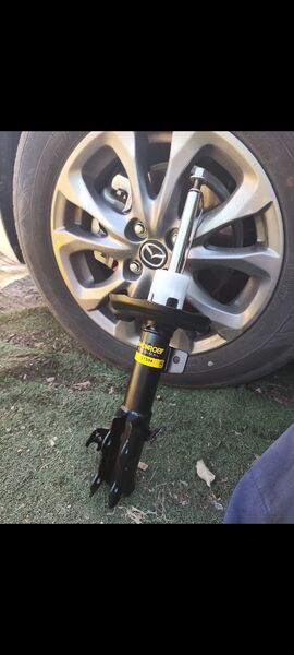

עברו כמה חודשים ואחרי שהחלפתי את הבולמים הקדמיים והבושינגים האחוריים אני יכול להכריז שסיימתי את הפרויקט שחזור מרכב שלי אין חלק במרכב שלא הוחלף לחדש ובאיכות גבוה. אז לכבוד זה אני אעלה פה המון תמונות של ההחלפות למרות שהרבה מאוד חלקים לא תיעדתי. -
