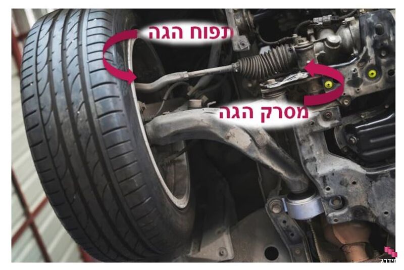

  3. בדקת בתפוחים? הפנימי והחיצוני (החיצוני זה זה שבתמונות, הפנימי מחובר אליו מאחורה) תנסה לשקשק אותם ולהרגיד אם יש חופש. אם זה חופש של בפנים בחוץ (ציר X) זה הפנימי. אם זה חופש של למעלה למטה (ציר Y) זה החיצוני.
