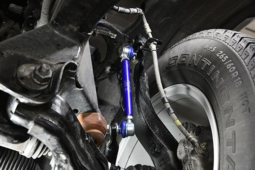

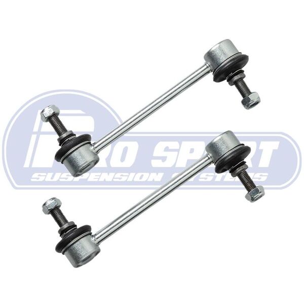

  2. מוט מקשר למוט מייצב בדרך כלל אשם בנקישות מהסוג שאתה מתאר. אתה אפילו יכול לבדוק בבית ללא במוסך בזה שתתפוס אותו ותנסה לנער, אם אתה שומע חופש צריך להחליפו. (הכחול בתמונה ששלחתי) וחלקי מרכב תמיד להחליף בזוגות, אם מצאת חופש באחד מהם להחליף גם את השני.
