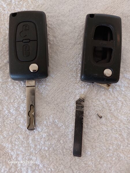

אכן. הדיון - כאן: https://carsforum.co.il/topic/687692-נוזל-בלמים-ל-c4-פיקאסו-2017-איזה/#comment-6165635 בהצלחה כ 2050 סלד. עוד 2 דברים שעשיתי ואהבתי ברכב; 1. הוזמן והוחלף הקייס של המפתח עם השלט. כמה שקלים מאליאקספרס ובא לציון גואל. 2. אהבתי שיש את האופציה ללחיצה על ידית האיתות, והוא מאותת 3 פעמים ומפסיק לבד, כמו שצריך להיות במכונית מודרנית. איציק

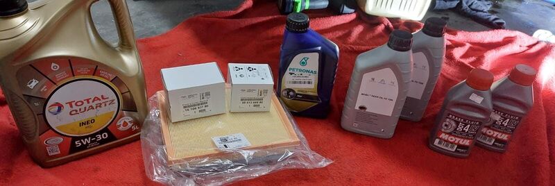

LV זה LOW VISCOSITY. צמיגות נמוכה (לטענת היצרנים - נדרשת לכל רכב עם ESP). ל PSA יש נוזל כזה (עם מקט שלהם) שכמובן לא מיובא לארץ (מהפעם האחרונה שבדקתי). בארץ מחפפים ושמים DOT4 רגיל. לא שמעתי על בעיות אבל אני מעדיף ללכת תמיד BY THE BOOK. אצל אבי חלפים מרחובות יש מבחר גדול ולברלינגו 2017 של אחי קניתי בעבר גם את הנוזל המקורי של רנו (גם הוא צמיגות נמוכה - נקרא "DOT4+" שהוא גם CLASS 6 צמיגות נמוכה למערכות ESP) וגם ליקווי מולי (אריזה של ליטר מסוג SL6) לרכבים אחרים שלי - שגם הוא מצויין. בפעם אחרונה היה מוטול DOT4LV אז לקחתי כי מבחינתי זה שווה ערך מבחינת איכות למותגים טובים אחרים. אני רציתי להיפרד מהקלאץ' כבר מזמן (לטובת ג'אמפי קצרה 2.0HDI אוטומטית-פלנטרית 160 כ"ס) אבל לצערי השוק לא מאפשר קניה הגיונית של רכב כזה וירדתי מזה (בראיה שלי, לא הגיוני לשלם 80 אלף שח על מסחרית שבמחירון לוי יצחק היא 50 אלף שח). תיכננתי ללכת שוב על ידנית עד הסיבוב הבא שאחליף לאוטומטית. לאוטו הזה הגעתי במקרה כי רציתי ללכת לראות איך זה - וכשראיתי שהשד רחוק מלהיות קרוב בכלל למה שאומרים על גירים רובוטיים (זה ממש לא קורולה 2008 או C3 סנסודרייב 2003) וזה נוסע סבבה לגמרי, קפצתי על זה. אני מודע לחסרונות של גיר כזה אבל היתרונות מבחינתי גוברים על החסרונות ובענק. לדעתי האישית הטכנולוגיה כיום הגיעה לרמה מספיק טובה בשביל שעבור 99% מהנהגים התיבה האוטומטית צריכה להיות הברירת מחדל. התנועה במיוחד באיזור גוש דן היא סיזיפית להחריד - והמצוקה הקשה ביותר לדעתי היא החזרה הביתה בצהריים. דווקא עם הבוקר, רוב האנשים שיוצאים מוקדם - מסתדרים סבבה לגמרי. אבל בחזור ? אם אתה בטעות עובד בגבעתיים או בני ברק אתה יכול להתייבש בקלות חצי שעה עד שאתה יוצא לאיילון או לכביש 4. אחרי שיצאת - אתה בדרך לפקק הבא. גם ממקומות דרומיים יותר (רחובות למשל) אתה עומד בפקקי ענק בכביש 6 כבר מההשתלבות עם כביש 1. אין אף בן אדם הגיוני שיבוא ויגיד לי ששם הוא חייב גיר ידני ומתגעגע לקלאץ'. אחד כזה אני שולח ישר לאברבנל. איציק
