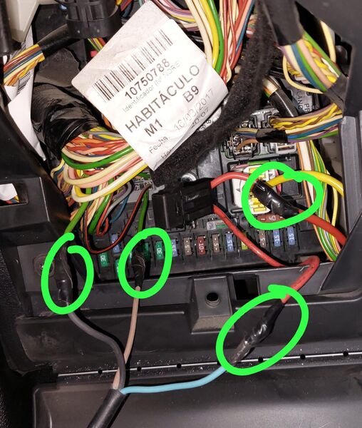

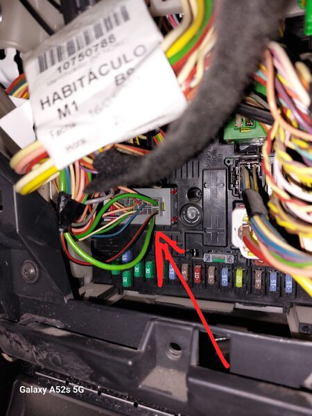

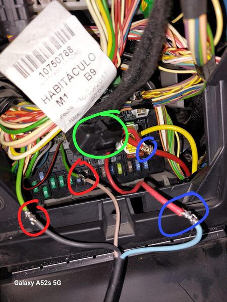

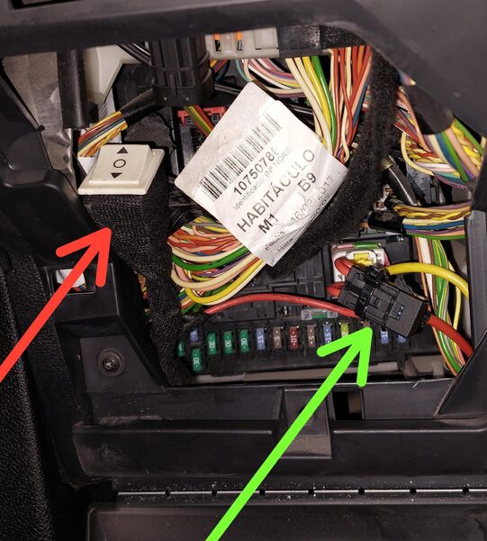

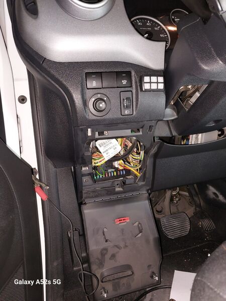

ממשיכים: ניצלתי את שישי בבוקר לשטיפה יסודית + שיפצורים. התקנתי, בשעה טובה, את המצלמת דרך של 70mai מהרכב הקודם. בהמשך לשירשור הזה: https://carsforum.co.il/topic/725982-המלצה-לצידניתמקרר-נייד/page/3/#comment-6584712 החלטתי לשדרג את ה-12V SOCKET בתא המטען (ב XTR יש "שקע מצית" בתא המטען, מה שאין בגרסאות המסחריות\משולבות) ולהוסיף לו את האפשרות של 12V *קבוע*. הוספתי מתג עם אפשרות ל: 12V מהסוויץ, כבוי לגמרי, 12V קבוע. כל זה, בבית פיוזים צמוד לנהג. לצורך כך, הצטיידתי במתג פשוט 3 מצבים (סמכו על חוש האילתור שלי - מצאתי בתא המטען "מתג תריס" של בית 🤣), כבל 3 חוטים גמיש (גידים), בית פיוז (מיני) עם פיוז 15A, מלחם, איזולירבנד רגיל ו"איזו-בד" (איזולירבנד שהוא בד....). ב BSI איתרתי את פין מספר 1 בתקע האפור 16פין - הוא מזין 2 שקעי מצית שיש ברכב, ממנו יוצאים 2 חוטים (שחור וירוק). הירוק לתא המטען. את הירוק חתכתי באמצע וחיברתי למתג 3 מצבים, שלפתי מההזנה הקבועה של ה BSI 12V קבוע עם פיוז 15A, ובא לציון גואל. עכשיו אני בסשן בדיקות במהלך השבוע, לראות אם המצבר יחזיק יום עבודה בלי התנעה במשך 8 שעות. לא לדאוג, שמתי בוסטר באוטו למקרה הצורך. היום עברנו בהצלחה ללא בעיות, אבל נסעתי באמצע היום עם האוטו לא מעט כך שהוא לא היה במנוחה כל היום. *** ובלי קשר: חייב לציין שמקרר עם מדחס, באוטו, זה דבר ח-ו-ב-ה - במיוחד למי שנמצא מחוץ לבית וצמוד לאוטו בד"כ. זה פשוט מהיר, חזק ויעיל אנרגטית יותר מכל דבר אחר (אין צורך להשאיר מחובר בלילה).
