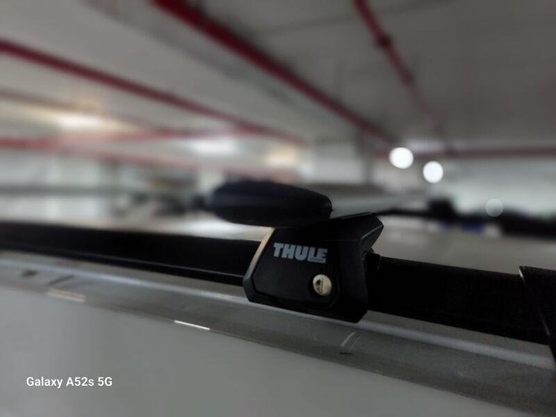

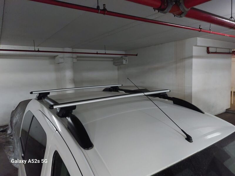

זאת הסיבה שגם לקחתי את הדגם של המוטות השטוחים ולא הרגיל (נקרא: THULE WINGBAR EVO ברוחב 135ס"מ). הם דקים יותר ושקטים יותר. יש חיקויים למוטות הרגילים (לא השטוחים) באיזור 300-600 שח (סין וכאלה). ויתרתי מראש כי לא בא לי לקחת סיכונים על איזה סולם שיחליט לעוף בדרך.
הגגון עריסה הוא סופר פרקטי, אבל גם סופר מכוער. אני מאוד אוהב את המראה ה"פרייבטי" של האוטו - ומנסה לשמור עליו כמה שיותר "נקי". בסופו של יום אני שם על הגג 2 סולמות. בעבר היו מקרים שהייתי משתמש בגגון גם להובלה מזדמנת של פלטות גבס ו/או קונסטרוקציה, אבל קונסטרוקציה אני יכול עדיין לקשור על 2 מוטות - ועם גבס יש לי 2 פתרונות אחרים: האחד הוא להוביל עם הנגררת שלי, השני הוא להזמין משלוח ישירות לאתר שאני עובד בו. בינתיים אני מסתדר עם זה מעולה. במידה ולא אסתדר - אחליף. שני הגגונים שהוזכרו כאן עכשיו (עריסה ו-2 מוטות של THULE) עולים אותו המחיר, כך שלא היה פה עניין של חיסכון בכסף (סדר גודל של 1350 שח לעריסה או 2 מוטות של THULE עם מתאם למוטות אורך כולל מנעולים). איציק

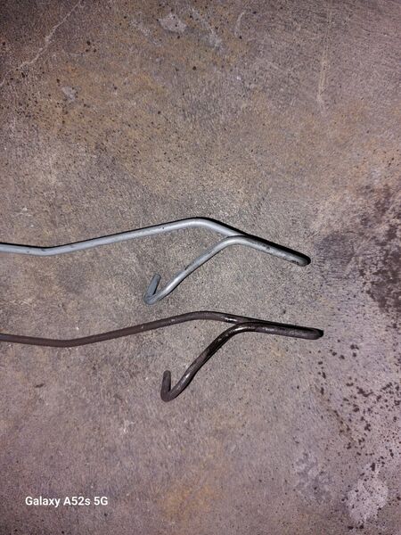

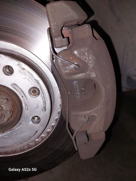

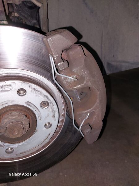

אכן, אז ככה: 1. הורכב גגון (2 מוטות) של THULE שנרכש ב"אלכסנדר" בתל אביב. הרכבה עצמית לא מסובכת במיוחדת (לי לפחות). מחו"ל הזמנתי (בשביל הכיף) 2 תופסנים עם מנעול עבור סולמות (EBAY UK, סדר גודל של 150-170 שח ל-2 יחידות כולל משלוח. לשם ההשוואה: בארץ כל יחידה עולה 300 שח). 2. במסגרת איתור רעש נקישות טורדני שמגיע מאיזור הקליפר השמאלי בזמן נסיעה על שיבושים בכביש ללא לחיצה על דוושת הבלם (בהודעות הראשונות שלי רשמתי על תותבים לקאליפר שהוזמנו), הוחלפו התותבים ועל הדרך החלפתי את הרפידות ל FERODO (היו HI-Q) וצלחות (ייתכן וגם היו HI Q) מקוריות PSA עם ציפוי אבץ נגד חלודה בטבור ובמניפות הקירור. זה לא פתר את הרעש אבל הברקסים זה פשוט ליגה אחרת. 3. הרעש נפתר ע"י החלפת הקפיצים שסוגרים בין הקליפר עצמו לתושבת שלו - ראה תמונה (החלפתי אותם ממש היום, הם עמדו אצלי איזה חודשיים לפחות עד שהתפניתי לזה) - כאשר ההבדל המוחשי ביותר הוא עוצמת ההצמדה של הקפיץ בין הקאליפר עצמו לתושבת שלו, וזה כנראה מה שביטל את החופש שהיה לרפידה (היא זו שהיתה נוקשת). בתיכנון (במטרה לביצוע בהקדם האפשרי): החלפת זוג קפיצים אחוריים מחוזקים קלות. מסתבר שדגם ה XTR נולד כרכב פרטי לחלוטין, והוא "מתהדר" בהמון שינויים שבחיים לא תראו אותם אם תשימו אותם ליד ברלינגו מסחרית רגילה. דווקא בכל מה שקשור לכריות בולם, משולשים, בולג'ויינטים - אין הבדל בין הדגמים. אממה.... -> קפיצים שונים בכל הפינות, בולמי זעזועים שונים בכל הפינות, מוט מייצב קדמי עבה יותר בדגם המסחרי, סרן אחורי שונה (מקט אחר) ואפילו בוקסות לסרן אחורי שונות (המק"ט - כמו גם המילוי הפנימי של הבוקסה). זה לא מנע ממני להיתקל בהפתעות מוזרות מאוד (דווקא באוטו שלי שהוא פרטי - המרה של המקט של הבולם האחורי למשל לדגם של חברה אחרת, חליפית, נותנת דווקא בולם אחורי חזק יותר משל מסחרית קלה, אבל בפועל הוא משודך לקפיץ דק יותר ורך יותר...מוזר). הדבר שהכי מפריע לי, והוא קיים לא רק בדגם הזה אלא כמעט בכל ברלינגו, זה שהקפיצים האחוריים מתעייפים בנקודת זמן מסויימת - במיוחד אם הרכב "עובד" ובמיוחד בדגם הזה שהקפיצים בו רכים מלכתחילה, כך שגם העמסות קלות גורמות לתחת לאבד גובה דיי מהר. כאשר הרכב עמוס - אתה צריך להיזהר מאוד בעיקר בפסי האטה ומקומות עם שיבושים קיצוניים בכביש, אחרת אתה סוגר מהלך מתלה בקלות. למרות זאת האוטו לא קופצני והוא לא מתנדנד - ונכון לעת עתה נשלל כל עניין עם הבולמים. לא אבלבל לך את המוח עד שהגעתי לנתונים - אבל זה הולך ככה: ברלינגו פרייבט - לצורך הדוגמא XTR - הוא בעל קפיץ אחורי בקוטר 12 מ"מ. ברלינגו B9 VAN (מסחרי) - קצר (הגרסה הכי פופולארית עם 75 כ"ס ופגושים שחורים) - קפיץ אחורי בקוטר 12.5 מ"מ. כנ"ל דגם "מקסי" - קפיץ אחורי בקוטר 13 מ"מ. המחירים לקפיץ בודד בארץ (אצל היבואן) דיי משוגעים (סדר גודל של 1500-2000 שח ליחידה), ולקנות מפירוק זה סיכון (לך תדע מה מצב הרכב התורם). המחירים בחו"ל - שיגעון. בין 30 ל 40 דולר לקפיץ של חברה מוכרת (KYB, SACHS וכד'), לפני משלוח. מצאתי טונות של מידע על הנושא הזה (קפיצים אחוריים זה נושא דיי חם ב B9 בכל העולם, ובפורומים הרוסיים מצאתי תובנות נהדרות). בסופו של יום מצאתי חברה שבדית שהרוסים מתים עליה, ויש לה קפיץ לברלינגו קצר מסחרי אבל לא בקוטר 12.5 ממ אלא 12.75ממ - ולכן זה הכיוון שלי. אצל הרוסים הוא ידוע כי הוא מלכתחילה מעט חזק יותר מהסטנדרטי שמגיע עם הרכב וזה למה הם מתים עליו. לקפיץ הזה יש דרגת עומס של בין מסחרית רגילה לבין "מקסי" בתקווה שלא אתאכזב (סיכוי נמוך) - וזה עוד הדגם ה"רגיל" שלהם. יש גם מחוזק.... המטרה שלי היא לנסות להביא מחו"ל - ובמידה ולא ילך, ללכת על האופציה הכי הגיונית כאן בארץ (פירוק, בניסיון כלשהו לנסות לברר אם עברו של הרכב התורם). בבדיקה שעשיתי מול הרכב שלי והרכב של אחי [קצר-מסחרי הגרסה הפופולארית ביותר] במצב סטטי הרכב שלו גבוה יותר. יש הבדל של 3 ס"מ בגלגל האחורי (רצפה עד לכנף) וכ-4 ס"מ בין הרצפה לדלת האחורית. כל זה במצב שהאוטו עמוס באופן קל (!) בשני הרכבים.
