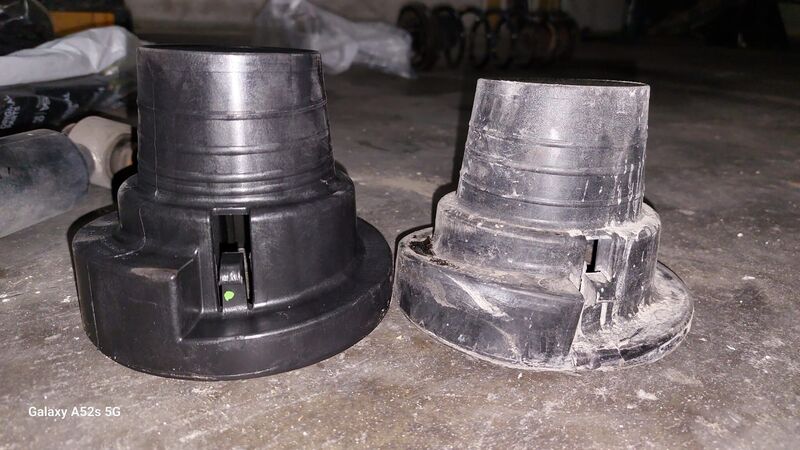

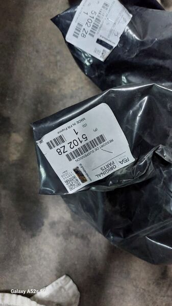

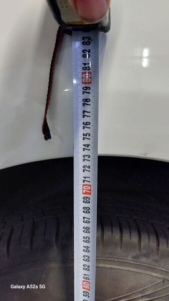

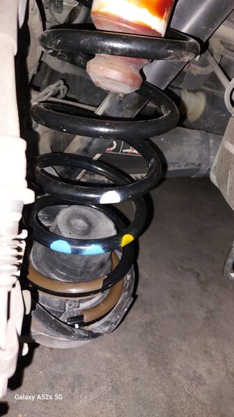

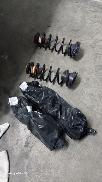

מה שאתה אומר - מאוד מעניין; אותו אורך קפיץ, אותו עובי, והרכב שקע איתו 30 ממ ביחס לקפיץ שהיה על הרכב. מספר הסלילים היה זהה ? (רוצה להאמין שכן). תראה, אני לא מכיר את הסחורה של SWAG בכלל אז אין לי חוות דעת מניסיון אישי, אבל זה נשמע לי מסריח מידי. אני תמיד אוהב להבין איפה הטעויות שלי ואיך אפשר להימנע מהן וללמוד, כך שאם הייתי נתקל בדבר כזה סביר להניח שהייתי הופך כל פינה בשביל להבין למה זה. הסיבה היא שברוב המקרים אין כלל וכלל התייחסות לסוג החומר של הקפיץ אלא לאורך החופשי שלו (אורכו טרם הרכבה), מספר הסלילים ועובי ה"חוט" - וכמובן צורתו (יש קפיצים "רגילים", יש קפיצים בצורת "ירח" [קעור], יש קפיצים [כמו בברלינגו] שהחלק העליון "סגור" והתחתון "פתוח" ועוד כהנה וכהנה סוגים). נראה שכולם עשויים פלדה כלשהי ותכל'ס אין פה מדע חלל. למשל - הקפיצים של LESJOFORS השבדית שקניתי - הם על סמך ניסיון של חבר'ה מהפורום הרוסי. אומנם אני עשיתי טעות שלקחתי את הדגם הרגיל ולא המחוזק - אבל בפועל הקפיץ היה קצר ב 30 ממ (מקצה לקצה) ועדיין הרכב שמר על אותו הגובה (היה בקושי הפרש של מילימטרים בודדים, בלתי ניתן למדידה הייתי אומר) בגלל שהקפיץ היה יותר קשיח ביחס למקורי. במידה והייתי לוקח את המחוזק והוא היה קצר מידי - הייתי מחליף את התושבות של הקפיץ למשהו שהוא יותר HD ונותן יותר הגבהה, והבעיה היתה נפתרת כבר אז עם הקפיץ השבדי. בפורום של הרוסים (drive2.ru) יש גם חברה שממליצים על הסטאפ ב PSA של קפיץ 5102Z5 שהוא בקוטר של 13ממ (אורך 40 סמ) עם בולם מחוזק 5206RN כמובן, אבל מאחר ואני כבר נכוותי עם השבדים - לקחתי פשוט סטאפ שהיה על רכב אחר (5102Z8 הוא יותר חזק, 13.25 ממ עובי) עם בולם מחוזק, ובא לציון גואל. אגב - פערים גאוגרפיים ותנאי נסיעה - חלק מהחבר'ה הרוסים דווקא כתבו על הקפיץ של SACHS לברלינגו שהוא טוב אבל "נגמר" להם מהר. רובם, אגב, "שוברים" את המכוניות (תרתי משמע) בגלל שתנאי הכבישים שם פשוט נוראיים ביחס לארץ - ובחיפוש קליל אתה מוצא מ-ל-א חבר'ה שמגיעים להחלפת קפיצים עקב ש-ב-ר !!! הקפיץ פשוט נשבר ! (ולא רק אחורי אלא גם קדמי). בישראל זה לא קורה. אני מצרף עכשיו כמה תמונות מהחלפת הקפיצים לפני שבועיים, כולל מדידות בכנף ימין + וו גרירה. שימו לב להבדלים וקחו בחשבון שהשבוע לאחר החלפת הבולמים, גם החלפתי את התושבות של הקפיץ למחוזקות (עוד כ 8-10 ממ גובה) - החלק הוא למעשה קונוס פלסטיק שחור. הצבע על הקפיץ הוא למעשה הקוד של הקפיץ, בשביל לדעת מה המקט שלו. כחול-כחול-כתום זה 5102Z8. מה שרואים בתמונות זה בסופו של דבר, ההבדל בין סט-אפ של פרייבט לבין מסחרי (שנחשב ל"קל").
בוודאי שיש פקטור למספר הסלילים ולסוג החומר, אבל ההתייחסות הבסיסית כשבאים להחליף לרכב ספציפי קפיץ (כתוצאה מבלאי או שיפור תכונות ספציפיות) היא לרוב המידות שציינתי. זה שלא שהיצרן המקורי מציע לך קפיץ 40 סמ עם 7 סלילים מפלדה כזו וכזו, ובחוץ אתה מוצא קפיץ עם 9 סלילים מחומר אחר - זה אולי נכון כשבאים להגביה או להנמיך רכב (רכבי שטח שעוברים הגבהה או רכב ספורט שעובר הנמכה), אבל לא במקרה של לשפר תכונות קיימות ובמקביל להיצמד לסטאפ שהיצרן כבר בדק, הרכיב ומכר. חוזר ומדגיש שאנחנו לא מדברים כאן על שיפור (הגבהה או הנמכה) אלא העתקה של סטאפ מקורי של היצרן מדגם מסחרי - לדגם שכרגע יש עליו רכיבים עם פרמטרים אחרים. כל הפרמטרים שראיתי עד כה אין שום התייחסות לסוג החומר אלא לאורך, קוטר ומספר הסלילים עם דגש על הקוטר והאורך. למרות שאצלי מדובר בקפיץ בן 6 שעבר כבר מעל 120000 קמ, לאחר הפירוק הוא עדיין עמד מול נתונים לא רשמיים שמצאתי ברשת בנוגע לאורכו. ברכב ישן ו/או שעבד מאוד קשה, בהחלט יכול להיות הבדל באורך הקפיץ המשומש\ישן ביחס לחדש זהה, אבל זה נותן לך קנה מידה ראשוני\התחלתי לעבוד איתו ולחפש מידע. יש מכוניות שמאוד רגישות לזה (ישנות וחדשות כאחד) ויש כאלה שלא. בנוגע לקאפה - אתה שם לב שהרכב קצת איבד מהגובה ? האם לדגם יש נטיה לאבד מגובה המתלה עם השנים ? במידה וכן - הייתי שוקל בהחלט לרענן אותם. אל תיתן למראה להטעות אותך, קח מד מרחק (מטר) ומדוד את הרווח בין הרצפה לנקודה ספציפית ברכב (כנף או כל דבר אחר) בין הרכב שלך לאחד אחר זהה בשביל לקבל אומדן ראשוני (מה שנקרא עם אצבע באויר) מה ההבדלים בין שלך לרכב אחר זהה. איציק

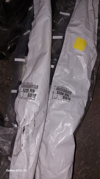

1. נכון. וגם כאן, אגב, מה שהגיע לישראל הוא לא בהכרח עקבי. אתה מקבל כל מיני הכלאות ואתה לא תמיד באמת יודע מה נתוני העומס שהיצרן כיוון אליו את הרכב במשלוח שממנו יגיע הרכב שהזמנת. הרי יכול להיות שיוסי הזמין ברלינגו 2011 חדשה מפוארת, וקיבל גרסה מפוארת עם מתלים מחוזקים (קפיץ 13.25ממ ובולם 5206RN) ויכול להיות שמוטי הזמין את הגרסה הזולה יותר של ה 75 כ"ס, אבל קיבל קפיץ חלש יותר ובולם חלש יותר כי הדגם הזול מגיע עם סטאפ שונה. 2. דווקא הגרסאות שהגיעו לישראל (מקסי) סגורות, מגיעות מהמפעל עם קפיצים ובולמים חזקים - כי מראש לקחו בחשבון שמדובר בכלי להעמסה. גם כשאתה שם 7 מושבים ומעמיס (בסופו של יום, גם סחורה וגם אנשים הם בשורה התחתונה "מטען" ברכב) - אלו בד"כ לא סובלים משקיעה של המתלים (ומי שמשכיר רכב כזה ומעמיס אותו במשפחה + מזוודות) לא בהכרח אמור להרגיש שהאוטו לא נוח אלא להפך, יציב יותר ובטוח יותר. בפן הנוחות - זה מאוד נתון למה אתה רגיל ומה היצרן סיפק. כשאתה מעמיס (בנוסעים אם סחורה) רכב שמיועד להעמסה, בסופו של דבר אתה מקבל רכב דיי נוח. הוא פחות נוח כשהוא ריק אבל אומר מניסיון שזה רחוק מלהיות קריטי. מה כן קריטי ? הצמיגים שהרכב נועל למשל - מאוד קריטיים לנוחות שלו. גם לחץ האויר.... אבל זה לדיון אחר לגמרי. רוצה לומר שגם סוג המרכב משנה בבחירה של היצרן לאיזה קפיץ לשים. הלכתי ובדקתי מה קורה ב 3008 (2018). הופתעתי לגלות ששם מאחורה יש קפיץ בקוטר 11 מ"מ בלבד. בברלינגו XTR מגיע מהיצרן 12 מ"מ (כנראה כתוצאה מהמשקל של מבנה הרכב מאחורה ו/או בכמות העומס שניתן לשים בתא המטען) ובדגמים המחוזקים 13 עד 13.25 מ"מ. אממה, החלק שנמצא מעל המתלים האחוריים ב 3008 לא קרוב בכלל לגודל ולצורה שיש בברלינגו. הברלינגו קופסתית וגדולה מאחורה ואילו ה 3008 קטומה בצורה אלכסונית מאחורה וכנראה קלת משקל (יש גם פחות חלונות). גם שאני מעמיס ב 3008 את תא המטען עד לגג - הרכב לא שוקע, לא רוכן בסיבובים - ואתה בסופו של יום נוהג ברכב עמוס לחלוטין שמתנהג כאילו הוא ריק (זה ללא ספק כיול סופר מוצלח של פיג'ו... לדעתי הם שמו קפיץ "דק" אבל סיפקו בולם זעזועים שהוא *אולי* טיפה יותר "חזק" ממה שצריך - מה שנותן לרכב את הרכות הנכונה והיציבות הנכונה גם כשהוא עמוס). יש גם עניין של חלוקת משקל לדעתי, אבל זו תורה בפני עצמה... איציק

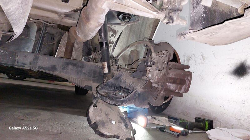

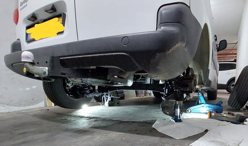

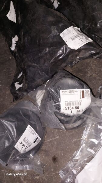

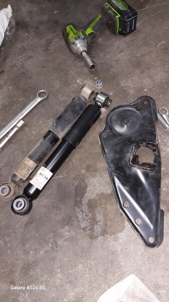

לא הייתי רץ להגיד "רק מקוריים" כי יש המון מותגים טובים בחוץ. SACHS למשל שהוא היצרן של הבולמים במקרה שלי, יש לו גם קפיץ מעולה (במקרה שלי: 40 סמ אורך, 13ממ עובי) שיכולתי לקנות כ AFTER MARKET ב 40 דולר + משלוח + עמלת שקר של הדואר (בערך 300 שקל בבית) וזה היה פותר לי את הבעיה (לולה האופציה של לקנות בארץ במחיר סביר, זה מה שהייתי עושה). אני לא יודע אם SWAG זה יצרן OEM אבל לזכרוני זה חליפי ויחסית פשוט. עדיין, במקרה שלי, ל KYB ו SACHS יש מה להציע. אבל יש לי 2 עיצות זהב למי שרוצה להחליף קפיצים: 1. הראשונה היא מאוד פשוטה: פרק את הקפיץ שלך. מדוד את האורך + קוטר הסליל (קוטר אפשר גם כשהוא מורכב). משם - תתקדם. לך רק על מותג שיש לך נתונים מלאים עליו או שיצא לך למדוד אותו בפועל. 2. בהתאם לדרישות שלך, בחר את הקפיץ הבא; מחפש כושר נשיאה משופר בלי שהרכב ישקע ? תעלה בקוטר הסליל, אבל תישאר על אותו האורך של הקפיץ המקורי - ובכל מקרה אל תרד באורך אם אתה מחפש שהרכב ישמור על גובה נורמלי. קח בחשבון שברגע שתשמור על אורך קפיץ זהה *ורק תעלה בקוטר הסליל*, הרכב באופן אוטומטי יעלה מעט בגובה שלו (קשיחות הקפיץ תימנע ממנו לשקוע כמו שהיה קודם לכן). כמובן שאני ממליץ גם על בולם זעזועים מחוזק. באופן תיאורטי, אם היית רוצה לשמור על נוחות זהה לקיימת ורק להגביהה מעט את הרכב, זה או שאתה מחפש קפיץ בעובי סליל זהה אבל מעט יותר ארוך (לא ראיתי אופציות כאלה בכלל, אגב, לכן לדעתי זה תיאורטי לחלוטין) , או שאתה מגביהה את התושבת של הקפיץ (במקרה שלי מצאתי הגבהה של עוד 1 ס"מ, אבל יש עוד מק"טים לדגם כמו שלי שמעלים את הרכב ביותר...). יחפור all day long OVER פדנטיות. חפרתי את כל הטבלאות קטלוגים של KYB ו SACHS. ליצרני OEM כמו SACHS ו KYB יש 2-3 דגמים של קפיצים - וזהו. תאמין לי שזה מספיק. תודה שוב פעם השתחרר לך הצינור נשם במנוע ושאפת אדי שמן רעילים ? חלק גדול מהן מיוצר בספרד, וספציפית הרכב הזה רשום ברישיון כ"תוצרת ספרד". גם הברלינגו הקודמת היתה תוצרת ספרד. יכול להיות ששם קו הייצור העיקרי של הדגם.
דוגמא נהדרת לאיך התיאוריה מתנפצת כשהיא פוגשת את המציאות. אנסה לקצר ואכתוב את העובדות בלבד (בלי הדרך הארוכה מאוד): 1. הקפיצים המקוריים בדגם המסחרי הקצר (2017 למשל) הם בקוטר 13.25 מ"מ ונחשבים ל ReInforced. לא 12.5ממ כמו שמצאתי במקורות כאלה ואחרים. 2. בולמי זעזועים. זה לא חלק פשוט שיש ממנו רק אחד. יש כמה, ולכל אחד דרגת התנגדות שונה ! וכמובן שחייבת להיות התאמה בין הקפיץ לבולם. 3. הקפיצים של LESJOFORS הגיעו בשלום, אך לא נחלתי הצלחה איתם. אורך הקפיץ המקורי הוא 41 ס"מ (ואפילו כמה מילימטרים יותר) וזה שהגיע 38 ס"מ. למרות היותו קצר יותר, האוטו שמר *כמעט* על אותו הגובה בדיוק כמו בקפיץ המקורי (קפיץ מקורי = כ 41+ ס"מ אורך על קוטר 12 מ"מ, קפיץ של LESJOFORS הגיע באורך 38 ס"מ וקוטר 12.75 מ"מ) הודות לזה שהוא חזק יותר (קוטר...). שינוי כיוון => החלטתי שהסרן האחורי צריך לעבור שידרוג כולל לזה של הדגם המסחרי החזק ואין מקום לחצאי עבודות או קיצורי דרך. בעזרתו הבלתי מתפשרת של ידידי היקר @מלטבשי, חפרנו רכב רכב מק"ט מק"ט. אני מודה שהיו רגעים שכמעט נשברתי והרגשתי חסר אונים משטף המידע שגילינו כי כבר לא ידעתי מה לבחור ואיך ומה לעשות. זה פשוט בלתי מתקבל בעליל - כל נושא ההתאמה של היצרן לכל ייעוד ספציפי של דגם של ברלינגו. דגם קצר פרטי ? קפיץ X. יש דלתות צד ? קפיץ Y. ארוך מסחרי סגור ? קפיץ Z. ארוך מסחרי עד XXX ק"ג ? קפיץ T. קצר מסחרי עד YYY ק"ג ? קפיץ U. יש חלונות או גג פנורמי ? קפיץ R. וזה לא נגמר !!!! (או כמו שאומר @lanosforce: ג'יזס צרפתים מרד אלווררררררררררררררררררררררר). ממשיכים: ננעלנו על דגמי הפרטנר ברלינגו המפוארים של 2010-2011, שהגיעו מצויידים ויפים אבל גם חזקים (קפיצים כמו של מסחרית קצרה 2017). נעזרנו גם במספרי רכבים של קרובי משפחה וחברים טובים שהיה\יש להם כזה רכב, ומשם הכל היסטוריה. בכול הדגמים שמיועדים לנשיאה, יש בולם זעזועים אחד שמשרת את כולם - והוא ממק"ט 5206RN ! זה הדגם שנחשב ל REINFORCED הכי חזק שלהם. הוזמנו בארץ: 2 קפיצים מחוזקים מקוריים (כ-40 ס"מ אורך, 13.25 ממ עובי) מק"ט 5102Z8. 2 בולמי זעזועים 5206RN (מקוריים - תוצרת SACHS כמובן). החלטתי לתת עוד "בוסט" קטן לתחת של האוטו ולהזמין תושבת תחתונה לקפיץ שהיא HEAVY DUTY מה שנותן לי עוד 1 ס"מ בגובה מאחורה. ובסופו של יום: הקפיץ המקורי המחוזק הרים את התחת של האוטו בלא פחות מ 40 מילימטרים (המרחק בין הרצפה לקצה הכנף היה 68 ס"מ ולאחר מכן 72 ס"מ). הוו גרירה עלה מגובה של כמעט 22 ס"מ מהרצפה, לגובה של 27 ס"מ ! (מעל 50 מילימטרים). על כל זה תוסיפו עוד 10 מ"מ של תושבת קפיץ HD, וקיבלנו הפרש של 5 ס"מ בכנף ובאיזור 6 ס"מ בוו גרירה. הבדל ע-צ-ו-ם. --------------------------------------------------------------------------------------------------------------------- ולסיום: את הקפיצים הרכבתי לפני שבועיים ולא חיכיתי לבולמים שהגיעו רק השבוע. האוטו היה נמוך וזה הקשה עליי עם העבודה השוטפת איתו. הקפיצים מייד נתנו לרכב את ה"הבוסט" שהיה צריך, אבל הבולם המקורי שהוא רך יותר - לא מתאים לקפיץ הזה, והטוסיק מתנדנד ו"נוחת" חזק למטה ברגע שעוברים על פס האטה מהר (המשקל "מתרסק" כלפי מטה ברגע שירדת מהפס האטה מהר). עם הבולם המחוזק שמתאים לקפיץ, כל העסק הזה נראה אחרת. גם שהאוטו עמוס, הוא מרגיש כאילו הוא ריק לחלוטין - גם בהתנהגות וגם במראה החיצוני. ההבדלים בין הבולם הרגיל ה"משפחתי" לבין הבולם זעזועים המחוזק הם שמיים וארץ. אין שום "נחיתות" או התרסקויות בירידה מפס האטה. במילה אחת: מדהים ! בשתי מילים כמו אורי גלר: מד-הים !. ההחלפה היתה דיי קלה - ולא נדרש שום כלי מיוחד. ג'ק הידראולי, בוקים, סדי עצירה לגלגלים הקדמיים (ברגע שכל החלק האחורי באויר, הבלם יד לא רלוונטי...), סט בוקסות ומפתחות רינג (24 ממ ועוד אחד של 16 ממ כמדומני). כמה תמונות מהתהליך.... ->
