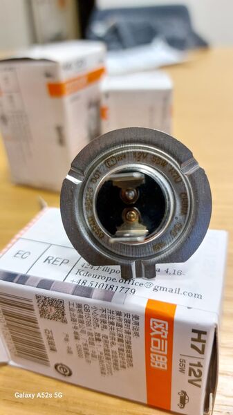

הזמנתי נורות H11 מאליאקספרס של אוסרם ופסלו לי אותם(פעם ראשונה)
איציק נ. פרסם הודעה בנושא של דור-ל בתוך טכני, אחזקה וטיפולים
אין ציפוי כחול, לדעתי יש תקן (רשום EC על האריזה). מעולם לא הייתי גרופי של נורות כחולות\לבנות + מאחר וכבר לפני שנה או שנתיים הכשילו אותי על נורות לאור מספר לבנות (לד), אני לא מתעסק עם השיט הזה ב-כ-ל-ל. שם את מה שיש מקורי ושלום על ישראל (מעולם לא נתקלתי בבעיות של עוצמה בתאורת חזית, גם במכוניות ישנות יותר שהיו לי). אם יש לד צהוב שהוא זהה למקורי (ולא ישימו לב שזה לד) מה טוב. אני כן אוהב את הנורות לד הצהובות לאיתות אבל זה מצריך 1 מתוך 2 אופציות קיימות: הראשונה - התקנה של נגד עומס. השניה - רכישה של נורות יקרות עם נגד עומס בפנים (ומניסיון, הזולות וגם ה MID RANGE מתקלקלות נורא מהר). הדבר הכי טוב שנתקלתי בו היה: התקנה של נגד עומס ורכישה של נורות לד צהובות פשוטות (עובד כבר כמה שנים, גם אצל הבעלים ה"חדש" של הברלינגו הקודמת שלי). -
נורות סטנדרטיות לחלוטין כמו שאני קונה בארץ. -
הזמנתי מאליאקספרס נורות רגילה H7 וגם H4 של OSRAM (שתי יחידות מכל סוג). הגיע בלי בעיה (לפני בערך שבועיים-שלושה) -
