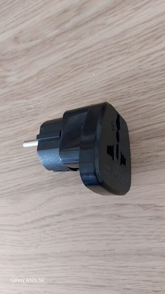

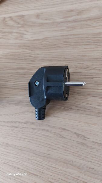

תתחדש. מומלץ להצטייד במתאם EU לישראלי (נמכר עכשיו בכל פינה אפשרית) זה יקל עליך לחבר אליו כבל מאריך "ישראלי" רגיל. אישית הזמנתי מאליאקספרס 2 מתאמים ו-3 תקעי EU במטרה לבנות כבל מאריך עם תקע EU ושקעים תיקניים "שלנו". איציק

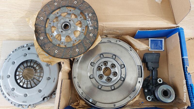

ברגים היו אמורים להגיע ולא הגיעו, זה חלק מהסט. אפנה לאמאזון על כך. במקביל הזמנתי (כאן בארץ) 6 ברגים חדשים מקוריים לגלגל תנופה + 6 ברגים חדשים מקוריים לקלאץ עצמו. לא סיפור יקר (כל בורג עולה בסביבות 7.5 שח לפני מעמ ולפני הנחה). לא מתכוון לחסוך 100 שקל ולגלות שאיזה בורג התעייף פתאום. איציק
קלאץ' זה בגדר שחרור מהיר. כרגע יש לי 2 סטים בבית, אחד שכולל מפעיל הידראולי, פלטה + דיסק (של SACHS) השני זהה לראשון אבל כולל גם גלגל תנופה DMF (סט של SACHS גם כן). הסיבה: הוזמן גלגל תנופה בנפרד אבל הצרפתים (כהרגלם) מפרסמים באמאזון פריטים למכירה שאינם במלאי, כאילו הם במלאי ומוכנים לשילוח. חיכיתי 3 שבועות בהם שום שיחה לא עזרה, והם מבחינתם נתנו תאריך יעד של עוד *חצי שנה*. הזוי בכל קנה מידה. מאחר ולא מצאתי בשום מקום בעולם רק גלגל תנופה נאלצתי לקנות סט חדש מלא כולל הגלגל תנופה. אין כדאיות שילוח חזרה והחלטתי שאני משאיר את הסט הראשון להחלפה הבאה או מוכר אותו למי שיצטרך. שניהם עברו במכס כולל בדיקה של משרד התחבורה בלי בעיה. תשלום מיסים מלא דרך אמאזון (גרמניה וצרפת). איציק
עברה כמעט שנה, והגיע טיפול 15,000 ק"מ. האוטו היום עם 135,051 ק"מ על המד מרחק. לאחר היישור קו משנה שעברה, הפעם זה רק שמן+פילטר שמן+ מסנן אויר למזגן. במקביל, אני מתכנן החלפה יזומה של הקלאץ', כולל הכל מסביב. הסברה אומרת שהגירים הרובוטיים החד מצמדיים מחזיקים קלאץ' סדר גודל של בין 80 ל 120 אלף ק"מ. נתקלתי במכוניות שעשו הרבה יותר מזה לפני שהחליפו קלאץ', כך שזה תלוי הרבה בתוואי הנסיעות. הקלאץ' לא מחליק בשום מצב אבל רק שהוא מתחמם הוא רועד בעזיבת הקלאץ' על הילוך ראשון. לציין שתושבת מנוע תחתונה כבר בלויה (הגומי לא קרוע באמצע אבל היא נפרדה מהחישוק). הרעידות אופייניות לקלאץ' ולא לתושבת (גם היא תוחלף). בשבילי זה מספיק בשביל להתקדם לשלב הבא. הדילמה הכי קריטית היתה - מה לעשות עם ה DMF (גלגל תנופה מסה כפולה). הוא יקר בטירוף אבל אם לא מחליפים אותו קיים חשש שהרעידות שהוא מתחמם לא באמת ייעלמו. ועכשיו - לחלק המעניין: חלקים בלובינסקי: מייסב לחץ (מפעיל הידראולי) כולל אטמים - מק"ט 2041A3 - מחיר 1220 ש"ח. סט קלאץ' (פלטה + דיסק) - מק"ט 9804936680 - מחיר 3010 ש"ח. גלגל תנופה (DMF) - מק"ט 9804936580 - מחיר 5720 ש"ח. סה"כ 9950 ש"ח כולל מע"מ. חלקים חו"ל כולל משלוח ומיסים: סט מלא של SACHS (הרכב מתהדר בלא מעט חלקים שלהם): מפעיל הידראולי עם האטמים, פלטה + דיסק וגלגל תנופה DMF. 2450 ש"ח. תוספות - מחזירי שמן - מחירי לובינסקי: מחזיר שמן קרנק (אחורי) - מק"ט 012749 - מחיר 438 ש"ח. מחזיר שמן ציריה צד נהג - מק"ט 1623179580 (מק"ט ישן 312144) - מחיר 208 ש"ח. מחזיר שמן ציריה צד נוסע - מק"ט 1623179680 (מק"ט ישן 312146) - מחיר 268 ש"ח. סה"כ 914 ש"ח כולל מע"מ. מחזירי שמן מחיר חו"ל - כל המחזירים הנ"ל (3 סה"כ) של חברת VICTOR REINZ כולל משלוח. סה"כ 90 שקלים (לא טעות. 90 שקלים מול 914 שקלים). סה"כ חלקים בארץ - כמעט 11,000 ש"ח. סה"כ חלקים מחול - כמעט 2,550 ש"ח. בעוד שבוע\שבועיים אחבור לחבר טוב עם ליפט ונבצע את העבודה. עדכונים - בהמשך. איציק
