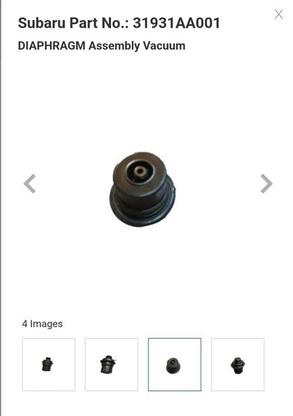

נזילת שמן גיר משסתום וואקום סובארו dl 1991 אוט
איציק נ. פרסם הודעה בנושא של אליה2004 בתוך טכני, אחזקה וטיפולים
שלחתי לך הודעה פרטית. התמונה מהרשת. -
דיברתי עם חבר טוב שיש לו חנות חלפים, והוא הפנה אותי למכר אחר שלו. יש לו למכור כזה שסתום - משומש תקין (סדר גודל של 250 שקל). אם מעניין אותך, אשלח לך את הנייד שלו בפרטי. -
לחפש בחנויות הוותיקות "וואקום גיר" לסובארו DL או במכוני שיפוץ גירים אוטומטיים וותיקים. מצרף תמונה... לא יודע אם זה יעזור אבל נראה לי שזה הכיוון.- 5 תגובות
