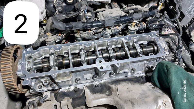

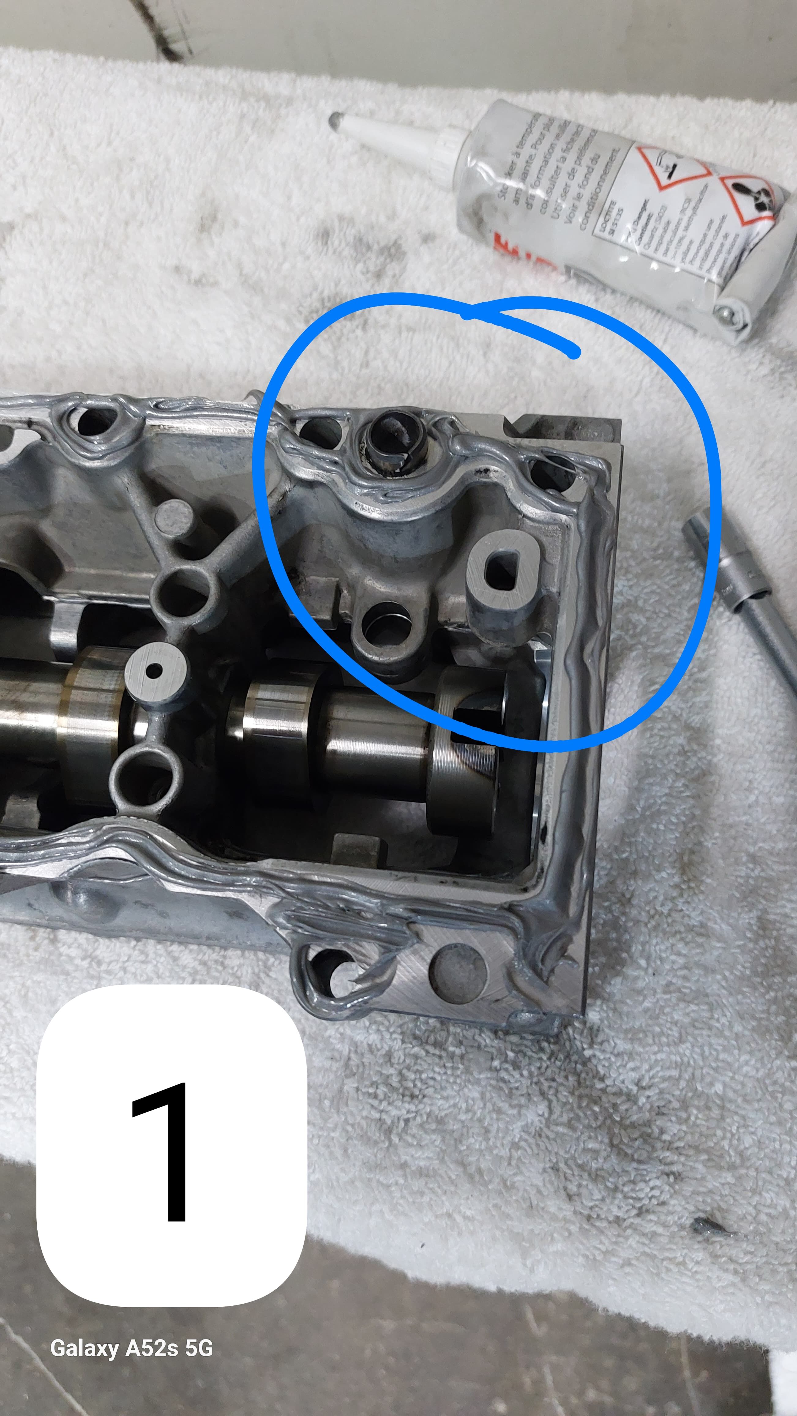

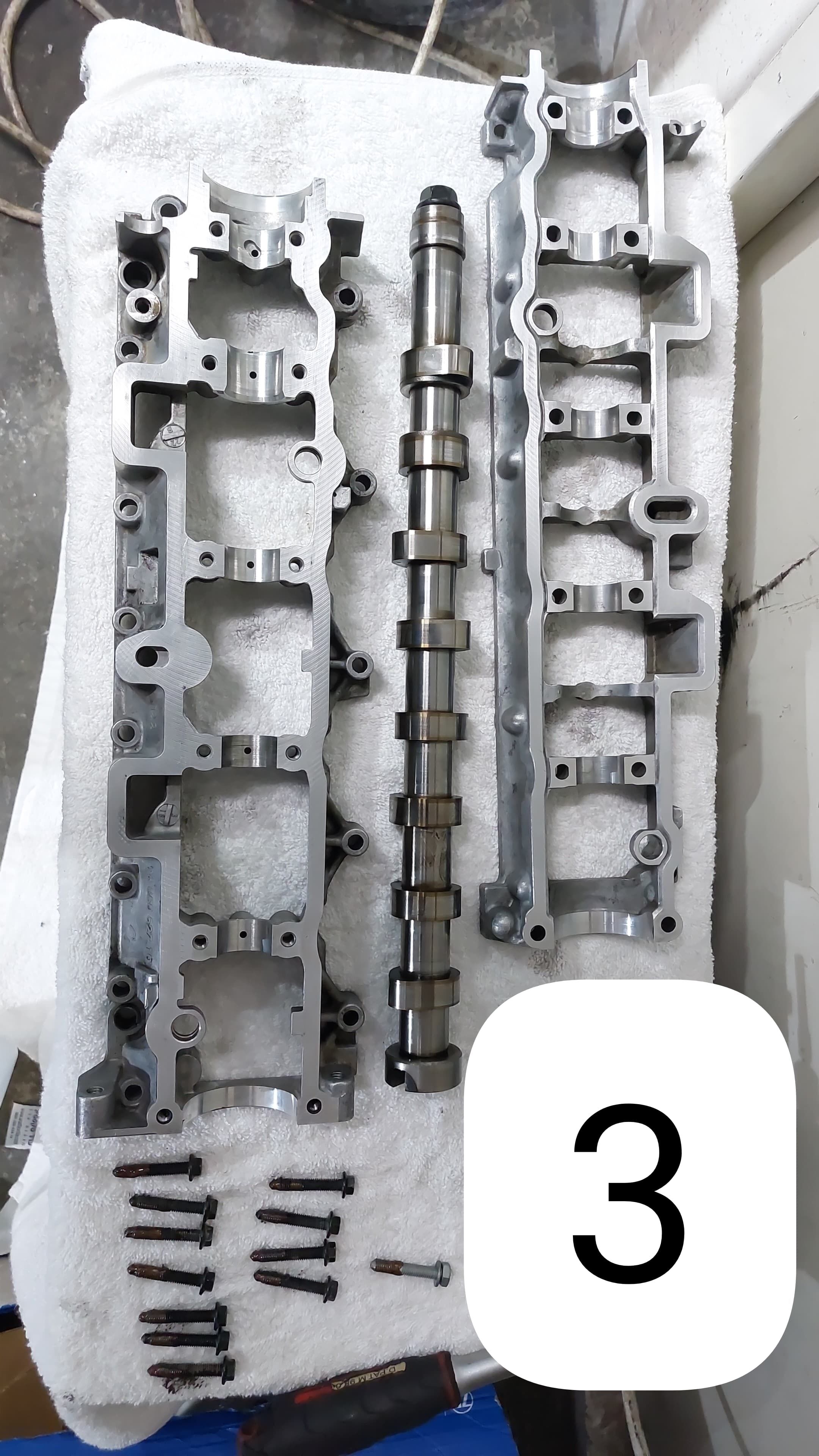

OK. עד כאן, אנחנו עושים בדיוק אותו הדבר. אני חושש שיש כשל ביישום כתוצאה מכשל בהסבר. היצרן אצלנו מבקש PRE-TIGHT של 3NM ולאחר מכאן הידוק סופי של 10NM. המסקנות האישיות שלי - לדעתי ה"קדם הידוק" נותן את ההצמדה של החלקים בצורה שווה ולמעשה מפזר את החומר בין שני החלקים בצורה שווה. הזמן שבין ה"קדם הידוק" להידוק עצמו יכול להיות דקות בודדות. בזמן הזה ממשיך להתקיים ייבוש של החומר. להזכירך - מדובר בסיליקון מסוג ACETOXY והוא מתייבש מאוד מהר. לתחושתי העקב אכילס הוא הידוק של 10NM על חומר טרי שפשוט מוציא את כולו החוצה ולא משאיר "בשר" לעבוד. היצרן PERMATEX למשל, מסביר איך לעבוד עם החומר שלו. מאחר והחומר של PERMATEX לא מתייבש מהר, הם אומרים ליישם את החומר על החלק, להצמיד ולהדק את הברגים בכח היד עד שהחומר מתחיל לזלוג החוצה מהצד. בשלב זה הם אומרים לעצור לשעה ורק לאחר מכן להדק את הברגים בהתאם להוראות היצרן. זמן ייבוש של החומר של PERMATEX הוא 24 שעות. ---------------------------------------------------------------------------------------------------------------------------- במבחן המציאות: לא כל המוסכים או אנשי המקצוע עובדים בדיוק עם החומר שממליץ היצרן. עבודה עם ויקטור ריינז, כדוגמא, שהוא חומר דיי רך, ייתכן ומצריכה *אקסטרה* 5-10 דקות בין ה"קדם הידוק" להידוק הסופי, ביחס לחומר המקורי שמספיק לו (אולי) 5-7 דקות בלבד. החומר המקורי, אגב, לא רק שהוא מתייבש מאוד מהר - הוא גם מרגיש יותר צמיגי\בשרני. התוצאה היא שבין 2 החלקים שאתה מדביק, לא נשאר דבק. זה ברמה של מאיות המילימטר. אני למוד ניסיון, גם במקצוע שלי (שיפוצים), שסיליקון לא יכול לתפקד בשכבה אפסית. הוא חייב "בשר". הסיליקונים האלו צריכים לפחות 0.15 מ"מ בשביל לתפקד - והחומר (לאחר פירוק ראשוני) הוא ברמה של שקוף לגמרי. לא הגיוני. איציק

@teyal לכל יצרן יש את השיטת עבודה שלו עם החומר. לכל מכונאי יש את השיטת עבודה שלו עם החומר. איך אתה עובד עם החומר ? לדעתי יש כאן פיספוס בהוראות היישום הן של היצרנים והן של המכונאים, ואני חושש שמעבר לבחירת החומר הנכון - התקלה הכי גדולה היא ביישום (ליתר דיוק: מתי מתחילים להדק את הברגים לפי הוראות היצרן). יש האומרים שצריך להצמיד את החלקים ורק לאחר X דקות לבצע הידוק לפי מומנט היצרן - ויש כאלה שלא מתייחסים לזה בכלל. לכן אני שואל - איך אתה מיישם

הסתכלתי בקטלוג של ELRING, יש להם מבחר מאוד נקודתי וזה מצויין (לפעמים זה עדיף ממבחר גדול ומבלבל). אפור, שחור ואדום הם השולטים, אבל יש גם בז' (זהה לאפור והשחור בתכונות שלהם ובמרכיבים) ולבן (הלבן עמיד עד 250 מעלות והוא אצטי - כמו האדום). בברושור אחר מצאתי גם ירוק, אבל הוא לאטימה של מרווחים קטנים (0.2ממ במקום עד 2 מ"מ בנ"ל) ועמיד לדלק. האפור\שחור\בז' ( @teyal) הם neutral curing והאדום\לבן הוא acetic curing. זה בגדול ההבדל בינהם. דווקא למשימה שלנו המליץ היצרן על חומרים אצטיים, נראה מה יוליד יום.... איציק

ידוע לך באיזה חומר בוצע האיטום ? מההתרשמות שלך - הקפידו על הידוק נכון 10NM לכל הברגים ?

לטעמי זה פשוט יישום כושל של כללי העבודה (ניקיון, מריחה, הצמדה). מעניין לדעת גם איזה חומר הם משתמשים שם במוסכים שהיית. ויקטור ריינז זה כמעט קונצנזוס במוסכים אבל זה לא אומר שזה מתאים לכל כלי באשר הוא. כאשר הרכב עוד מקורי ומבצעים איטום פעם ראשונה, אני שם לב שזה מתחיל מקדימה (כשזה מגיע לחלק האחורי זה כבר חרבו דרבו מסוג אחר - אבל לוקח המון זמן). גם הפציינטית הפעם לא סבלה משום נזילה בחלק האחורי (וגם לא בימני, וגם לא בשמאלי [איפה שהטיימינג] ), היה יבש כמו הנגב. רק בגלל שהחבר הוא יקה פוץ (מהסוג ששם את FAZER בכיס הקטן) הוא גם עושה טיימינג (כי לא צריך) ב 100K ק"מ וגם (בהמלצתי) נדחף בעל כורחו לטפל בסימני ההזעה שהתחילו מקדימה. מדובר ב 3008 אגב. איציק

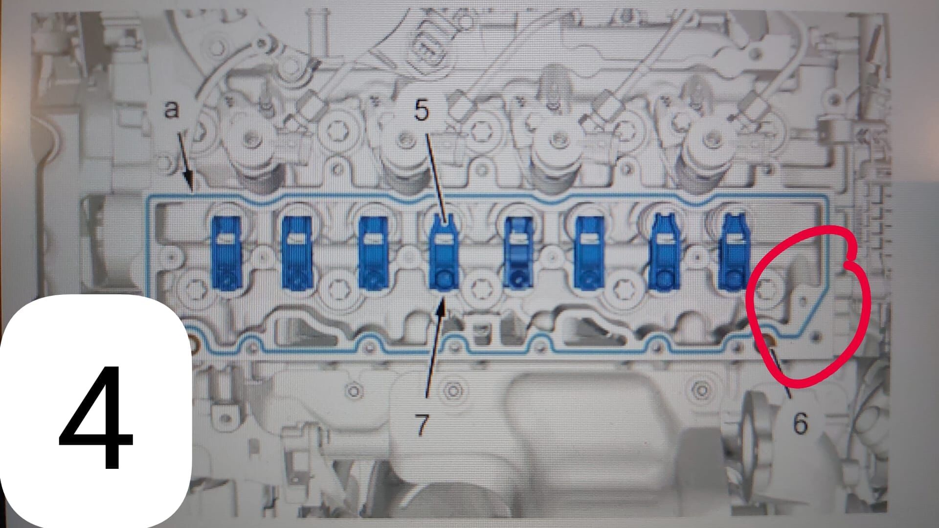

זה שהחומר איטום "בורח החוצה" זה תקין. גם המקורי ככה. לאחר הידוק הברגים ל 10NM נשארת שם שכבה דקיקה מאוד של עשיריות המילימטר. מה שיותר מטריד, וכאן בעצם אנחנו פועלים לבדיקה באמצעות ניסוי וטעיה, זה כל נושא המריחה של החומר - עם דגש חזק על הפינה הימנית למטה (ליד הטורבו). במקביל לזה - לא סתם בחרנו הפעם ללכת עם חומר אחר. הויקטור ריינז הוא חומר מעולה אבל יכול להיות שיש טובים ממנו. אגב, אני שם לב שההזעה תמיד מתחילה מקדימה. בהתחלה חשבתי שזה מהטורבו, אבל טורבו יש גם במודל 2015 ואין שם בעיה כזו. אז נשארנו עם בעיית יישום. בחלק הפנימי רוב הזמן יבש עד שהמצב נהיה קטסטרופה (לוקח המון זמן).

מקפיץ את השירשור לאחר שנתיים עם עיצת זהב (או שתיים ?). ראשית, הסיליקון של ויקטור ריינז סה"כ עושה עבודה טובה. לטעמי היא לא מושלמת אבל אני לא תולה את כל התקוות דווקא בו - ולכן הקפצתי את השרשור (עם הסבר). יש איתו קצת הזעות אבל בגלל שלטעמי יש איזה כשל בהוראות יצרן (מבחינת אופן מריחת החומר) אני חושש שלא בהכרח החומר אשם. חבר שביקש עזרה עם ה TSB הנ"ל - החזיר אותי שוב לשולחן העבודה (או, בעברית, מתחת לאוטו - כי משם מתחילים לפרק גם את הטיימינג). במקרה שמתי לב לאיזשהו כשל פוטנציאלי בהוראות יצרן ולכן אני חוזר לכאן עם העיצה הזו: בהדבקה של 2 פאנלים לא זהים, עדיף למרוח את החומר איטום על הפאנל עם הדפנות הצרות ולא הרחבות - וזאת בניגוד להוראות היצרן במקרה הזה. משום מה, בחר היצרן (בהוראות ה TSB) לבצע מריחה של פס סיליקון על האלמנטים שיש בהם דפנות רחבות, כאשר החלק שצריך להידבק אליו הוא בעל דפנות צרות יותר. הסבר מדוייק יותר: הדפנות ב-2 החלקים שצריך להצמיד, הן ברמה העקרונית, באותו העובי.... אבל רק בחלק אחד בחר היצרן לעשות זווית 45 מעלות (בחלק הפנימי של הדופן), מה שמקטין את שטח המגע בין חלק אחד למישנהו. דבר זה יכול לגרום לבעיה באיטום כי לא בהכרח מרחת בדיוק את הפס של הסיליקון במקום המדוייק להפליא שבחר היצרן. תמונה אחת שווה יותר מאלף מילים: שימו לב לתמונה מספר 1 (עיגול כחול) ולתמונה מספר 4 (עיגול אדום). תיאורטית, בקו האלכסוני בתמונה 4 אמור להתבצע איטום. אממה, החלק שמסומן בתמונה 1 בעיגול הכחול - אמור לפגוש את הפינה בעיגול האדום בתמונה 4. כמו שאתם רואים, יש שם בורג. מה מבטיח את האיטום סביבו אם יש שם קו אלכסוני ? GOD KNOWS. זאת הסיבה שבחרתי הפעם למרוח את החלק עם הדפנות הצרות ולכן מרחתי חומר מסביב לאותו בורג - מה שיבטיח אטימה. בתמונה מספר 3 ניתן לראות היטב את הבית קמשאפט כאשר החלק העליון (צד ימין) הוא בעל דפנות צרות יותר ביחס לחלק התחתון (צד שמאל) וגם שם באופן מסתורי בחר היצרן למרוח את החומר על החלק התחתון ולא העליון. בביצוע הזה טרחתי להקפיד על 2 דברים: 1. לזהות היטב את הפאנל עם הדפנות הצרות יותר, ולמרוח אותן - כי ככה יש בוודאות מריחת חומר איטום בצורה מדוייקת שתבצע אטימה. 2. פירקתי ל-2 את הבית קמשאפט, ניקיתי כמובן, והדבקתי אותו קודם ולאחר מכן הלבשתי אותו קומפלט על הראש (זאת בניגוד לפעם הקודמת בה הרכבתי קודם את החלק התחתון של הבית קמשאפט ואחכ את החלק העליון). הפעם בחרנו להשתמש בחומר שהוא מומלץ על ידי היצרן: לוקטייט 5135. בניגוד להיגיון שלי - מדובר בחומר אצטי שלא תמיד "מסתדר טוב" עם אלומיניום. אממה, לחומר אין את הריח החריף המוכר של הסיליקונים האצטיים וכנראה שהיצרן יודע מה הוא עושה אם הוא מתיר את השימוש בחומר הזה למטרות האלו. ייתכן ורמת האצטיות שלו יחסית נמוכה או שהוא פשוט לא פוגע בתרכובת החומרים שמהם עשויים החלקים הללו (ובכלל). במבחן לא מקצועי של 2 חתיכות יבשות: הויקטור ריינז מרגיש גמיש וקל לקריעה - לעומת הלוקטייט שמרגיש יותר SOLID ויותר קשה לקריעה. כמו הויקטור ריינז, גם הלוקטייט מתייבש במהירות הבזק ולכן צריך לעבוד איתו מהר. מאוד מהר. לתחושתי השילוב בין הלוקטייט 5135 למריחה היותר מדוייקת של החומר בין הבית קמשאפט לראש - תוליד רמה יותר טובה של אטימה, לאורך זמן רב יותר. ימים יגידו.
