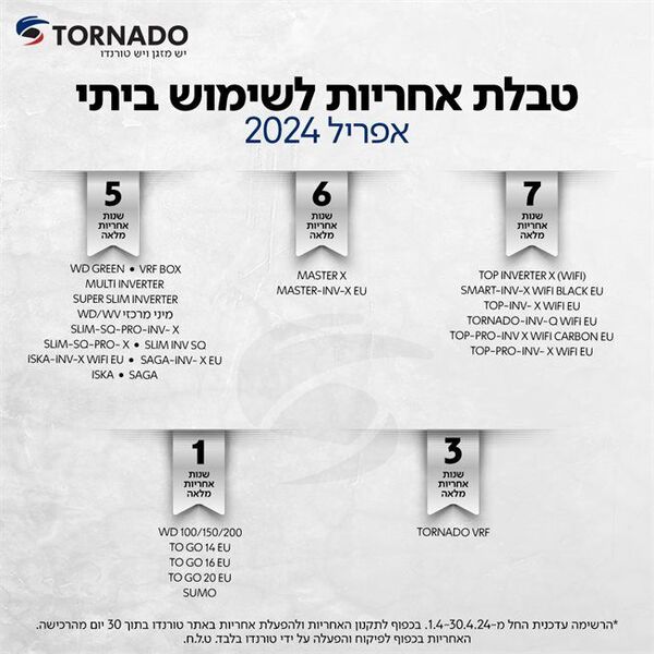

    5 שנים אחריות ב MASTER מול 7 שנים אחריות ב TOP. סדרת ה MASTER זה 2 ספרות + X ליצרן AUX סדרות ה TOP זה 3 ספרות + X ליצרן AUX לדוגמא: MASTER 16X מול TOP INVERTER 160X עריכה: חשוב לציין שטווחי האחריות יכולים להשתנות מחודש לחודש בהתאם למבצעים שעושה החברה. נקודתית לחודש אפריל למשל, ה MASTER מקבל 6 שנים מלאות ולא 5. ב FAMILIY זה אותו דבר עם סדרה בשם שונה לכל טווח אחריות (COMFORT זה 5 שנים, BIO זה 6 שנים, TITANIUM זה 7 שנים).
