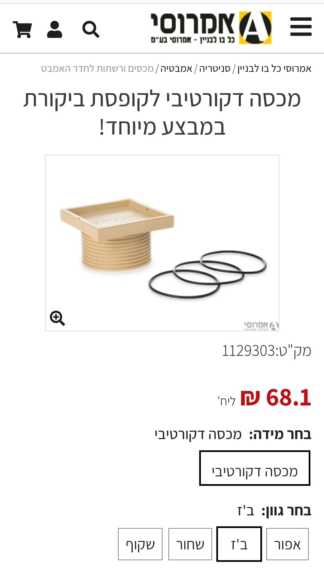

  12. אתה מכיר את זה, זה המכסה העגול התיקני שמגיע במקור עם הקופסא. עם גומיה. כל הניקלים שמקמבנים על הקופסא עם סיליקון וכאלה, מועד לפורענות ולא ניתן להחלפה בקלות. הספק הקבוע שלי מחזיק גם סחורה של "דורוגר" שזה מתאם איכותי בין הקופסא העגולה, לריבוע, עם חתיכת אריח בפנים. המתאם מגיע עם גומיות והוא הרמטי לחלוטין. השתמשתי בו לאחרונה בכמה שיפוצים והיא מאוד מוצלחת. צירפתי צילום מסך מהאינטרנט.
  13. לא תמיד המחסום ריח מצליח לעמוד בכמויות המים של האמבטיה ולכן יש מקרים שהמים עולים בקופסא גם שהכל תקין. אמבטיה מלאה במים מפעילה לחץ גדול מאוד של מים והכמויות שזורמות גדולות בהרבה ממים שזורמים רגיל במקלחת. על מנת שלא יקרו מקרים כאלה יש להשתמש אך ורק באביזרים תיקניים לקופסת ביקורת ולא כל הצ'יקמוקים מניקל שמוכרים בטמבוריות. רק מכסה פלסטיק אטום לחלוטין שיש לו גומיה/גומיות מסביב. איציק
