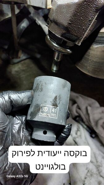

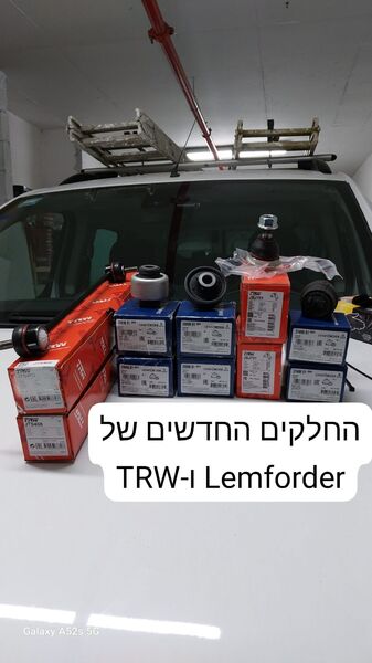

  5. כן, מ 245. לא מכיר מקום בארץ שמוכר חלקים באיכות הזו או בהרכב הזה. אם יש מישהו שמכיר\יודע - אשמח אם ישתף. בענייני מחירים: 2 תפוחי פרונט TRW כולל משלוח - 31.3$ 4 בוקסות LEMFORDER למשולשים כולל משלוח - 53.2$ 2 בוקסות LEMFORDER למוט מייצב כולל משלוח - 18.9$ 2 מוטות מייצבים TRW (אמאזון) - 44$ בוקסה 41ממ ארוכה (מיוחדת) לתפוח פרונט (שלדת PF2) כולל משלוח (אליאקספרס) - 50 ש"ח. סה"כ כ- 618 ש"ח כולל הבוקסה. איציק

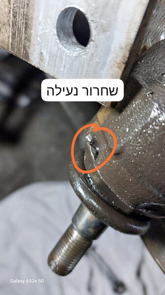

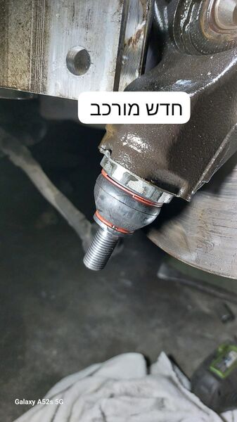

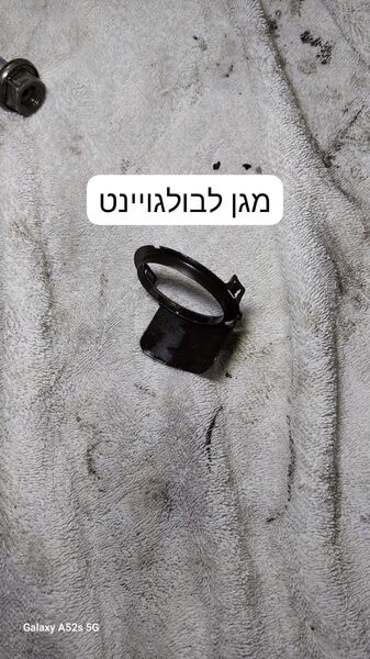

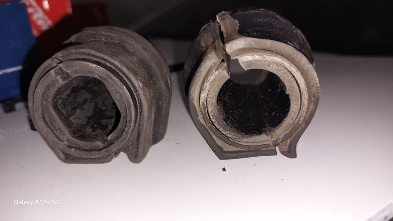

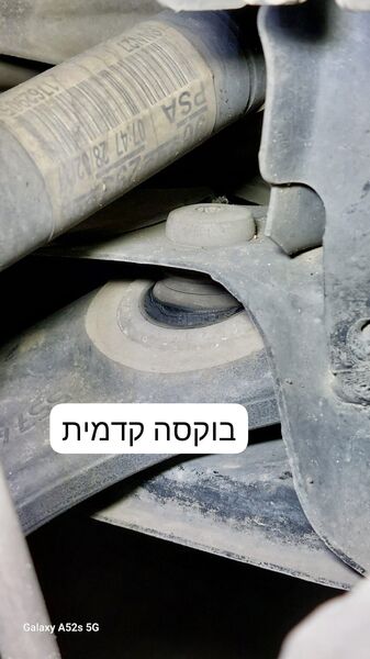

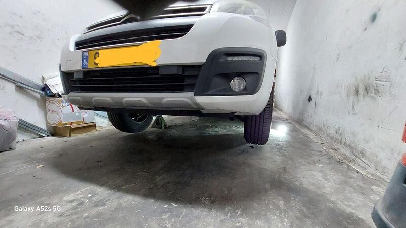

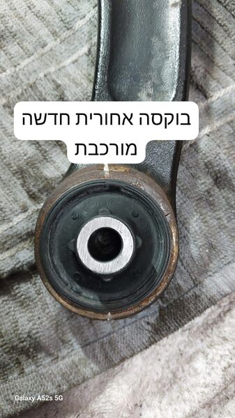

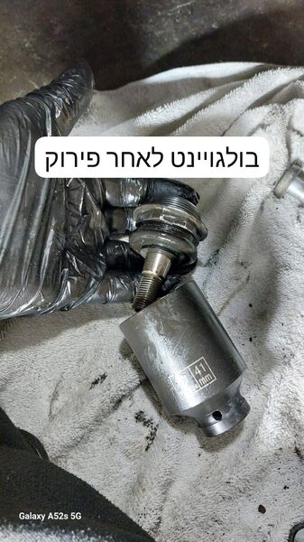

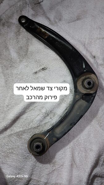

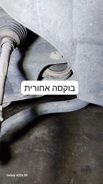

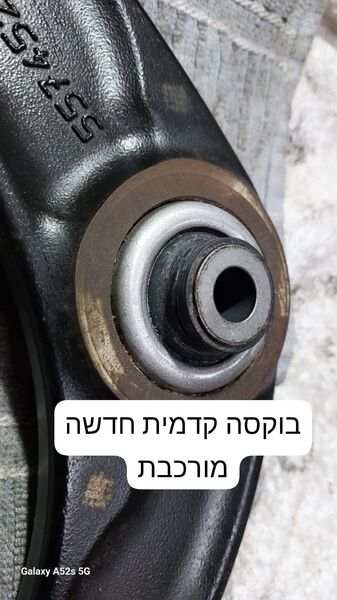

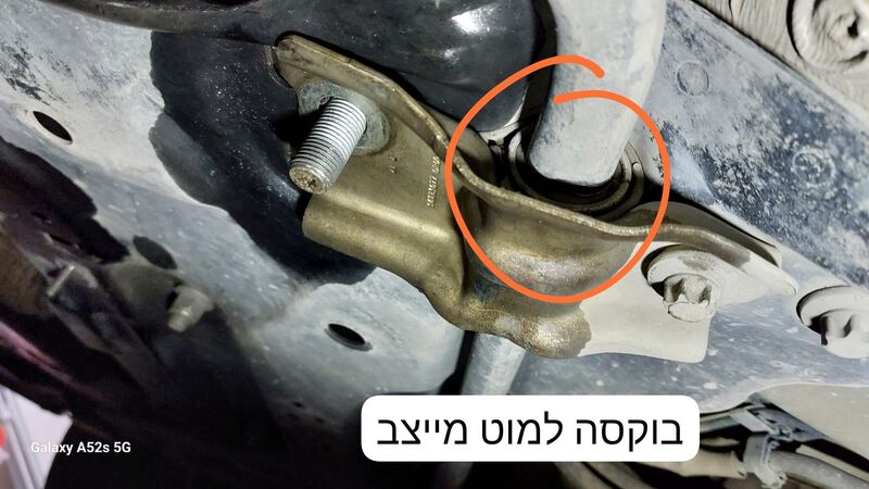

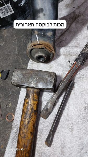

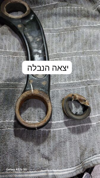

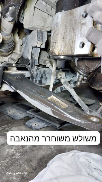

  7. מתקרבים ל 130,000 ק"מ (אם נדייק, כרגע 129,770קמ לערך). האמת שיחסית תקופה משעממת והמצב רוח הכללי לא משהו. קיבלתי תיאבון, אחרי שהחלפתי בברלינגו של אחי (אצלו יש כבר 220K קמ) את כל הבוקסות וחלקי הפרונט לחדשים, והחלטתי לצלול לפרוייקט גם באוטו שלי. זה גם לנצל זמן פנוי וגם לנשום אויר קצת מחוץ לבית החלפת הבוקסות (אצל אחי) ממש שיחזרה מחדש את תחושת ה"חדש" של הרכב. רכות נהדרת (שנעלמת אחרי כמה שנים) שבאה לידי ביטוי בכבישים משובשים ופסי האטה ובאופן כללי בתחושת הריחוף שיש באוטו חדש שכל הגומיות כבר חדשות. בקיצור, הוזמנו חלקים של LEMFORDER וגם TRW לכל הפרונט. כריות ב-2 בצדדים החלפתי לפני 6 חודשים. נשאר להחליף: בוקסות למשולשים (אחורית וקדמית בכל משולש) - LEMFORDER 2 בוקסות למוט מייצב - LEMFORDER 2 מוטות קישור (TRW) 2 תפוחי פרונט - בולג'ויינט (TRW). לציין שלא נתקלתי בשום חלק שסופו קרוב. הכל היה יחסית הדוק למעט בלאי שנראה לעין גם בבוקסות של המוט המייצב וגם בבוקסה הקדמית של המשולשים (לא קרוע וגם לא קרוב לזה, אבל רואים בלאי). דווקא האחורית שהיא בד"כ סובלת - היתה במצב טוב. כמו שאמרתי - נטו פרוייקט של שיעמום - אבל בסיום העבודה אני יכול לאשר שתחושת הריחוף והרכות....ממכרת. זה שהגומיה נראית שלמה לא אומר שהיא עדיין רכה כמו שהיתה בהתחלה - ומרגישים את זה היטב בנסיעה. על הדרך מצאתי גומיה של תפוח הגה (צד נוסע) שנקרעה. אחליף אותו קומפלט בהמשך. עכשיו האוטו מרגיש ממש *חדש*. כמה תמונות מהתהליך:
