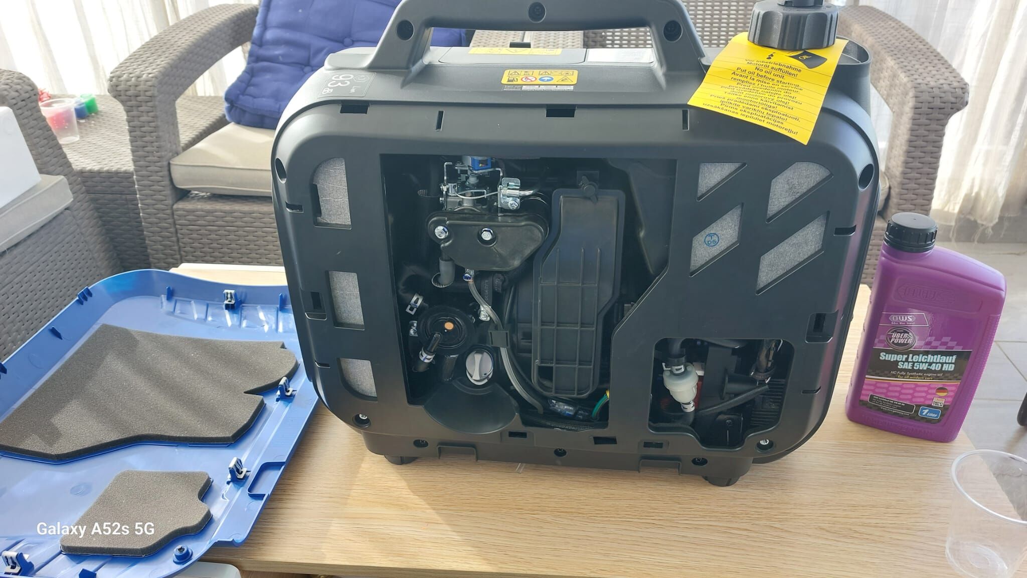

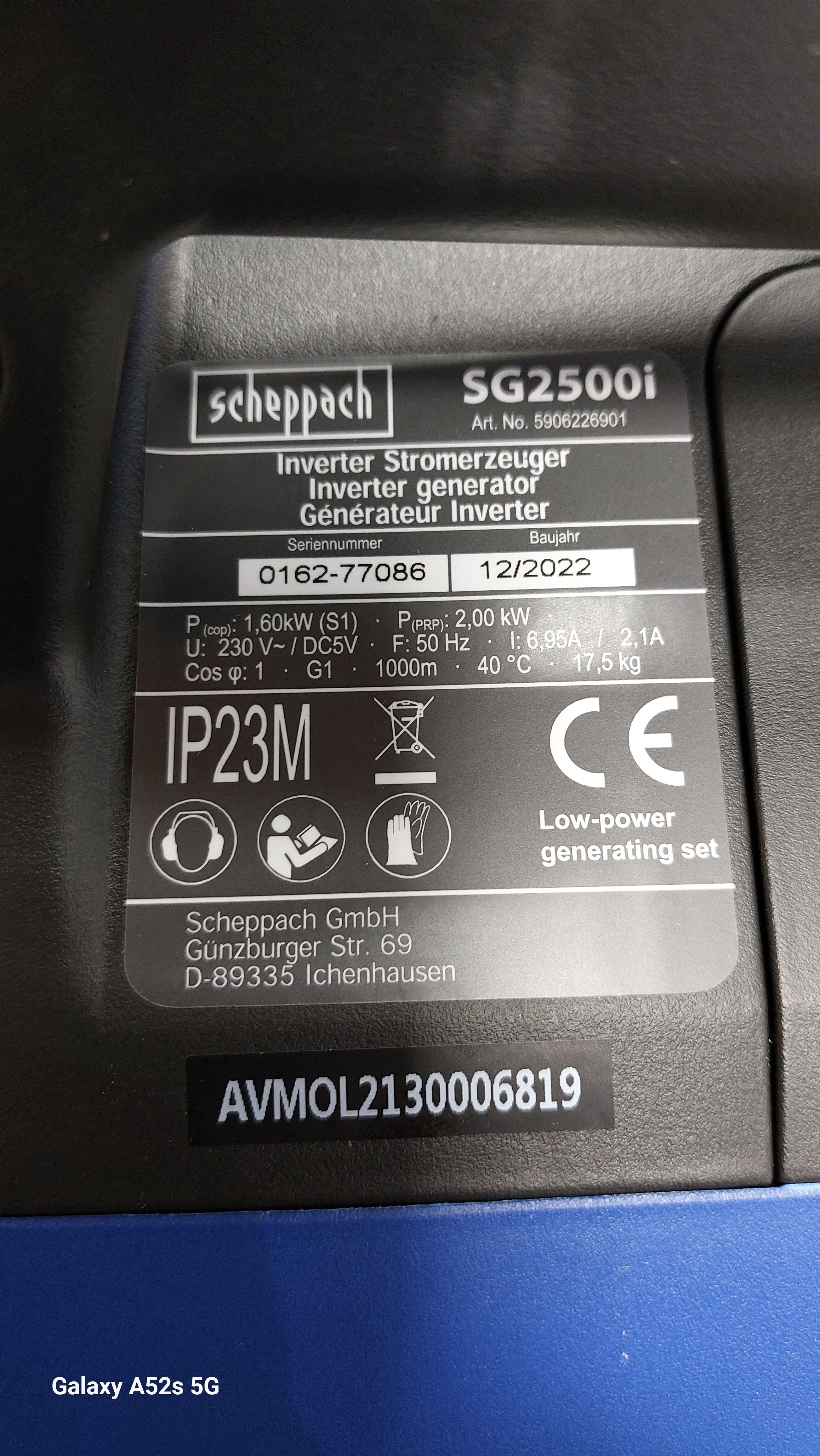

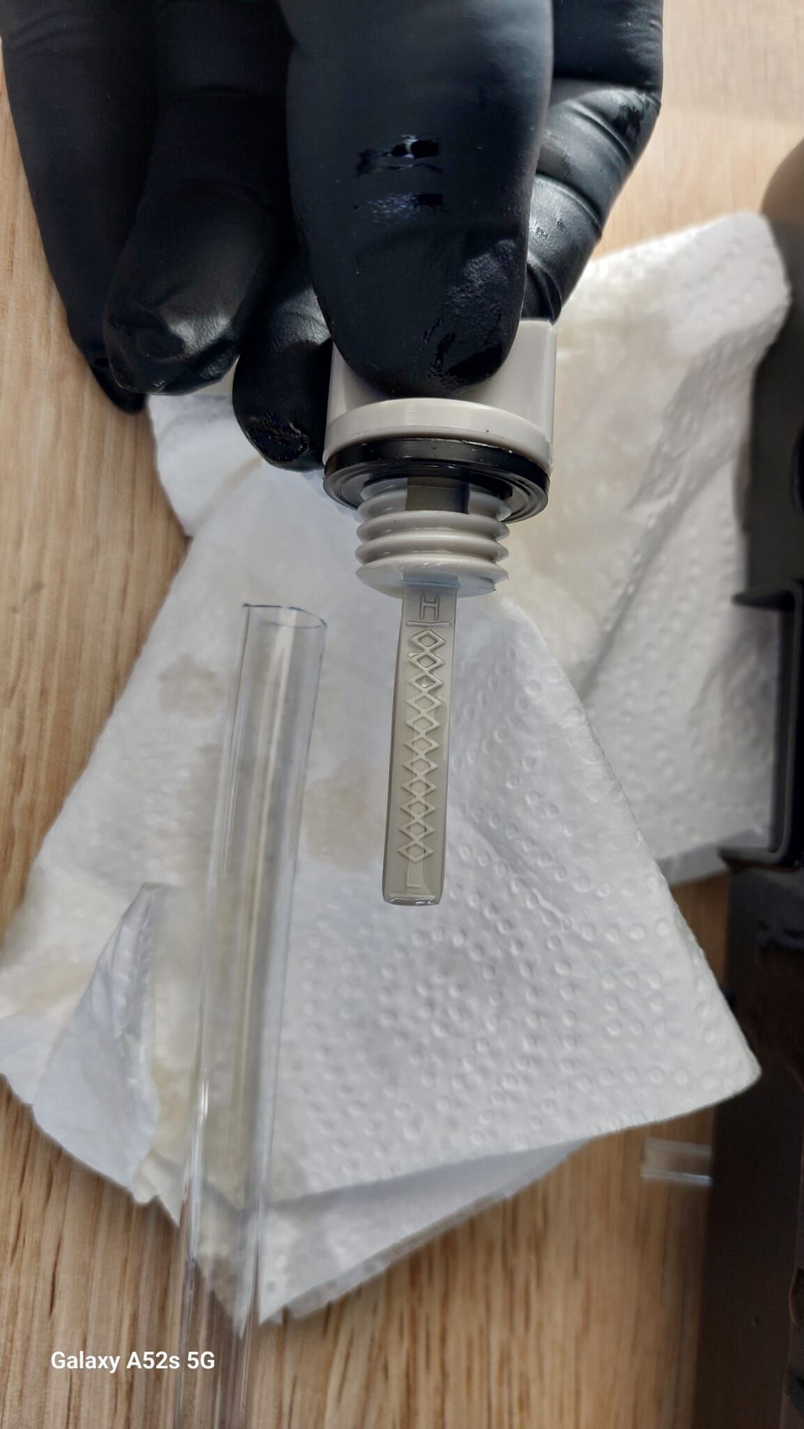

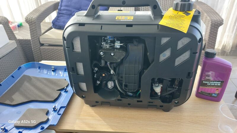

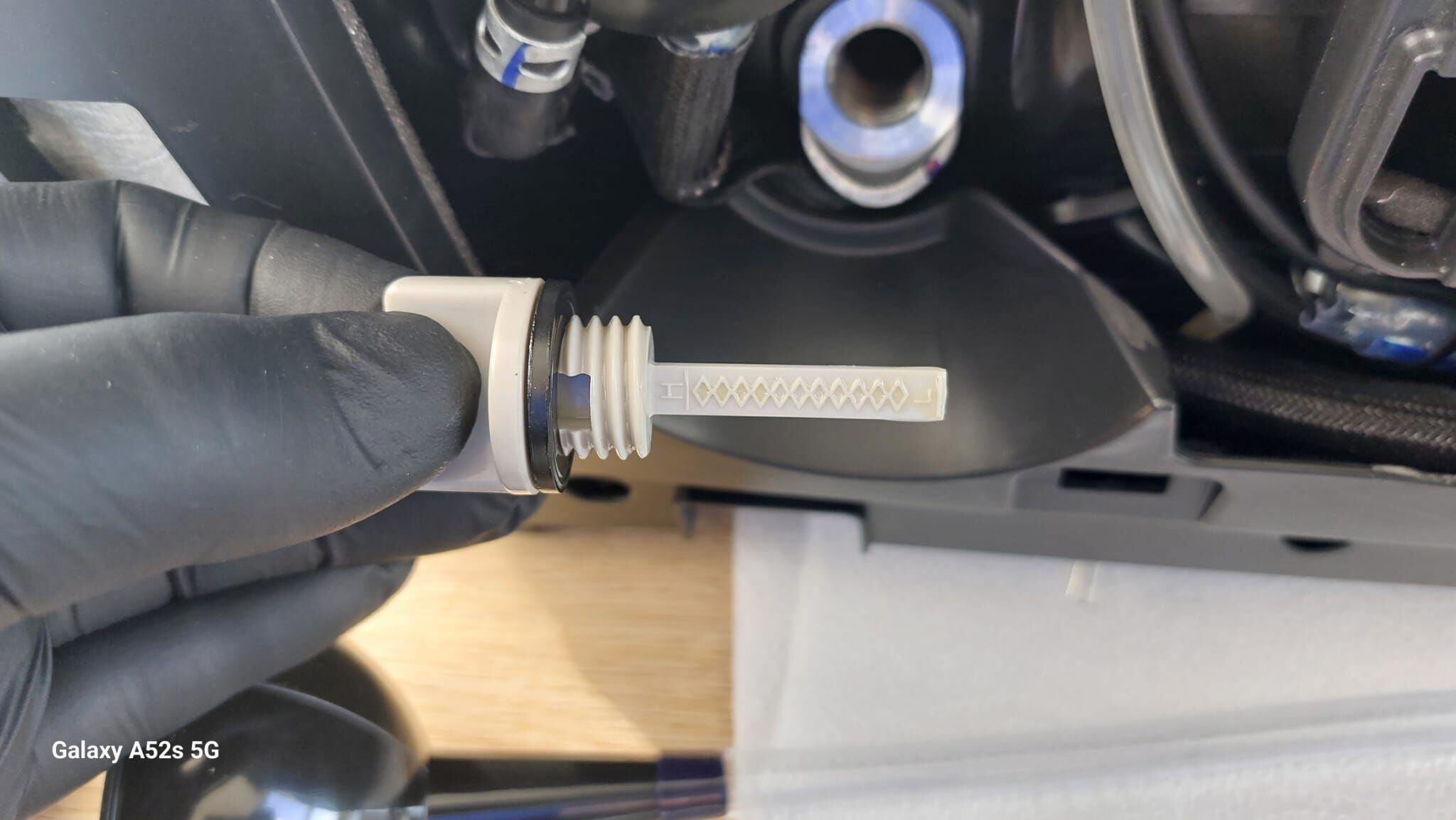

טו מייק א לונג סטורי שורט: ה scheppach הוא מותג גרמני, מיוצר בסין. כמו עוד הרבה חברות שמייצרות בסין, אז גם הם. אני עדיין סומך יותר על המותג ולא רק על ארץ הייצור. לדעתי זו השקעה לטווח רחוק וטוב שם טוב משמן טוב. אחרי שהוצאתי את הגנרטור, מילאתי שמן ודלק והתנעתי, חיפשתי על הקרטון את ארץ הייצור. אז ארץ הייצור מופיעה ממש בקטן בחלק *התחתון* של הקרטון. ז"א צריך להפוך את הקרטון בשביל לראות את זה. השתמשתי בשמן סינטטי מלא 5W40HD - נכנס כ 320-330 מ"ל, דלק - זרקתי 200 מ"ל רק בשביל ההתעסקות הראשונית. היצרן מסביר באופן מפורש שבדיקת השמן מתבצעת ע"י הכנסת המדיד לחור המילוי ***ללא*** סגירת התבריג. הסגירה מתבצעת רק לאחר שוידאתי שיש מספיק שמן. המשיכות הראשונות הכניסו דלק לקרבורטור, לקח כמה משיכות עד שהניע. לאחר מכן - נדלק בקלות במשיכה הראשונה. מבחינת רעש - זה בהחלט מכשיר שיכול לעבוד במסתור כביסה ולא להציק יותר מידי. בטלפון סלולארי רעשי מנוע נקלטים בתדר מאוד חזק, בפועל הרעש הוא סביר לחלוטין ברמה כזו שהנעתי אותו במרפסת וכאשר סגרתי את הויטרינה הוא בלתי מורגש בבית, ברמה כזו שהילדים ישבו בסלון ובכלל לא שמו לב שאני מתעסק עם משהו "רועש" מעבר לחלון. איציק וידאו של WhatsApp 2024-03-14 בשעה 16.25.40_744d295c.mp4
ה Scheppach (להבנתי, בגרמנית הוגים אותו: "ש" עם סגול + פח ---> או אם כותבים בצורה נכונה: שֶׁ פׇּ ךְ ) הנ"ל מככב ביוטיוב בלי סוף....רק תרשום בחיפוש Scheppach או Scheppach SG2500i ותקבל מלא מידע. בהחלט תהיה סקירה בהמשך. איציק

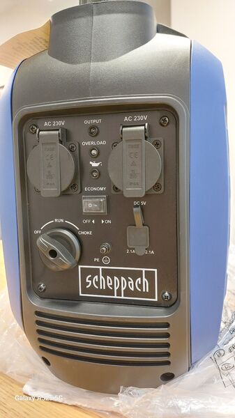

זה אמור להיות מכשיר של שגר ושכח (מילוי שמן ובנזין - ויאללה התנעה). פנה לספק לצורך מימוש אחריות. אפרופו גנרטורים, שלי נחת היום בבית... גרמני כמו שרק הגרמנים יודעים לעשות. Well made. איציק

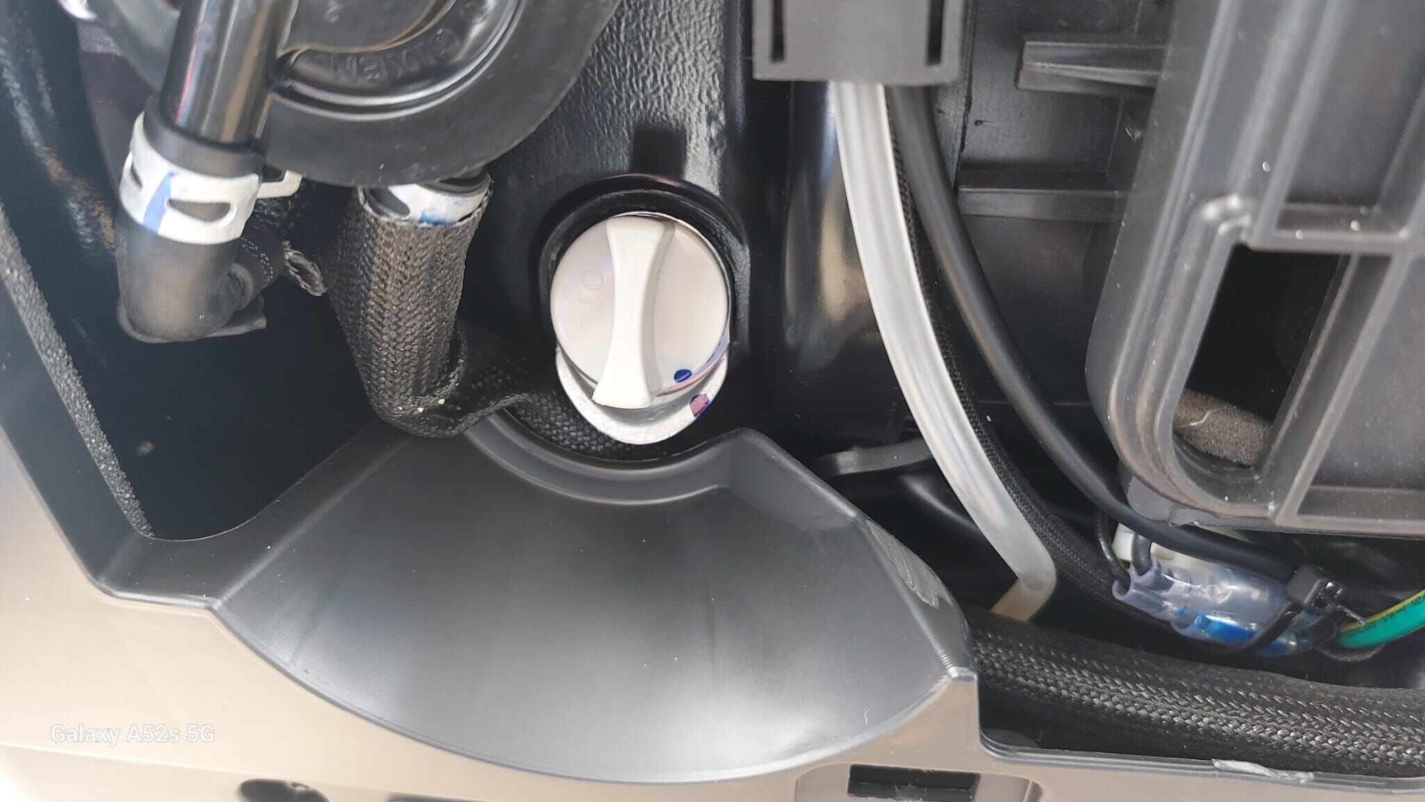

שאלה: האם במכסה מילוי דלק יש כפתור\לחצן\בורר מצבים כלשהו ? בגנרטורים הקטנים זה הנשם של מיכל הדלק. כאשר אתה מפעיל אתה בעצם פותח את הנשם בשביל שלא יהיה וואקום במיכל הדלק (ואז הוא יכבה). במצב כבוי, אתה סוגר את הנשם (שלא יהיה מצב שהדלק יישפך במידה ונפל הצידה הוא הוטה הצידה (מטים הצידה לניקוז שמן). לא יודע אם זה קיים אצלך אבל שווה לבדוק. הבנזין טרי ? מאוד חשוב. הכוונה ל"צ'וק סגור" זה שפרפר הצ'וק סגור וככה אתה מעשיר את התערובת (פחות אויר נכנס = יותר דלק נכנס). ברכבים אתה רגיל "למשוך" את הידית ("פתוח") ולדחוף חזרה ("לסגור") אבל הפעולה בקרבורטור היא הפוכה. שאתה מושך את הידית אתה סוגר מעבר אויר - ושאתה דוחף אותה חזרה אתה פותח מעבר אויר. יכול להיות שהפרפר שאתה רואה למעלה - זה הצ'וק. הוא אמור להיות פתוח. כשהוא סגור הוא מעשיר את התערובת. בד"כ הפרפר מצערת נמצא נמוך יותר (לא בטוח שאתה רואה אותו). נסה לוודא שמסנן האויר פתוח, נקי והכל בסדר. וודא (לייתר בטחון) שאין שם איזה משהו שחוסם את מעבר האויר (קרטון או ניילון מהאריזה של המכשיר). בקיצור תוודא שיניקת האויר תקינה לחלוטין. יכול להיות שאתה עושה הכל בסדר ויש איזה תקלה (אולי במצת, אולי בסליל שמספק מתח למצת, אולי אפילו בכיוון עצמו של הקרבורטור). במקרה כזה עליך לממש את האחריות למוצר. התרשמתי משניהם לטובה, לדעתי שניהם מצויינים. שניהם מותגים גרמניים - מוכרים בכל העולם. המשמעות היא: חוות דעת מכל העולם, חלקי חילוף כולל שירטוטים מפורטים של כל בורג במכשיר - זה מאוד חשוב לטווח הרחוק. הוראות הפעלה מסודרות וסופר מדוייקות. אני בדיעה שאם כבר קונים, עדיף לקנות משהו איכותי - כמה מאות שקלים לפה או לשם לא אמורים להפריע כשמדובר במכשיר שצריך לעבוד דווקא בעת חירום וצריך לסמוך עליו. לא מתאים לי גנרטור של 3000W ששוקל 45-50 קילו. אם ארצה לנייד אותו באוטו זה קשה מאוד (כבד), אם ארצה למקום אותו בשעת חירום במסתור כביסה (המסתור גדול ומרווח) לא אוכל להרים אותו מעבר לסף החלון. בקיצור - שללתי את הגדולים. עד 20 קילו זה נסבל מבחינתי (בערך כמו שק דבק קרמיקה ). על ה K&S היו ממש מעט תלונות שיש לו התנעה קצת קשה, ה Scheppach עושה רושם שמניע ממש ממש בקלות. מעבר לזה לא שמתי לב לשום הבדל אקוטי, הם כמעט אחים תאומים. אופן הטיפול, המראה, ההספק... הכל ממש ממש דומה. על שניהם יש מגוון עצום של סירטוני חובבים שמפעילים איתם כל דבר... (מקרר, קומקום חשמלי, תנור קטן, טלויזיה וכד'). חוות הדעת ממש מצויינות. את ה K&S ראיתי באתר של "בראנד" בפתח תקווה (מכיר וקונה מהם כלים בד"כ). המחיר שלו 2800 ש"ח. המחיר הסטנדרטי של ה Scheppach - דומה - 2950 ש"ח. לא הבדל בשמיים.... אבל אז היה דיל טוב על ה Scheppach SG2500i ב 2390 ש"ח (+משלוחה 100 ש"ח) באתר של בסט-טולס דרך קבוצת הפייסבוק של כלי העבודה - וזרמתי איתו. המכשיר שלי כבר בדרך אליי - כרגע אצל חברת ההפצה, אמור להגיע ממש בימים הקרובים. איציק
