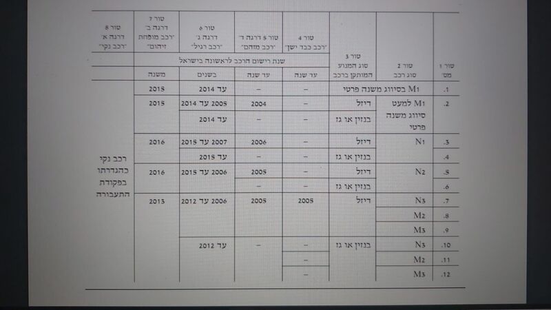

  6. שמתי לב לזה שנה שעברה, רשום "מופחת זיהום". בחיפוש בגוגל - מסתבר שיש נוהל לזה עבור רכבים מסוג M1 N1. ראה קבצים מצורפים. איציק AgafHaRechev_Yavu_Rechev_Yavu_Ischi_dargat_zihum_avir.pdf
