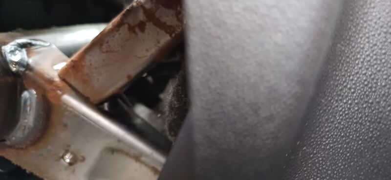

כשאתה מתחת להגה אתה רואה מצד ימין את הקורת ברזל החלודה שצילמתי. תבדוק בבקשה איך היא אצלך. -

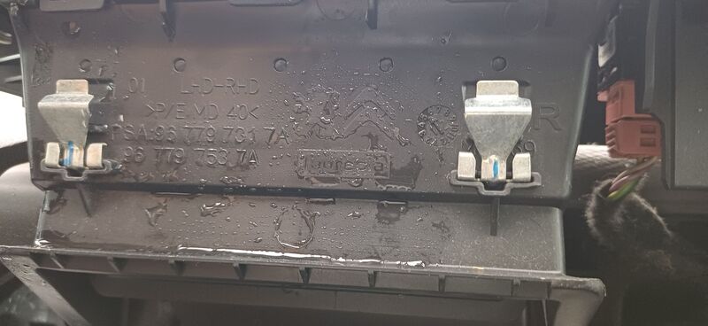

מאד יכול להיות שאתה צודק. לדעתי הרטבה חד פעמית לא גורמת לכאלה סימנים על המארז החיצוני. בנוסף שים לב לכתם בצורה מאד ספציפית ובגודל יחסית קטן. רואים שמדובר בטיפטוף מאד איטי אך עקבי. אני יעשה לי תזכורת לתעד מה קורה שם ביום חם עם מזגן מקרר. אם יש פה מישהו עם פיקאסו אקסלוסיב אשמח אם הוא יוכל להעיף מבט אצלו ולשתף. מסקרן מאד אם זאת תופעה ייחודית אצלי. -

הבעיות הללו נוצרות לאט לאט. מאד יכול להיות שיש בעוד רכבים כאלה קורוזיה אבל זה עוד לא קטע את המעגל החשמלי. תסתכל בתמונה שצירפתי, ניתן לראות את החלודה מסביב. אני בטוח שבכל פיקאסו שמשתמשת במזגן על קור אתה תראה את החלודה הזו. -

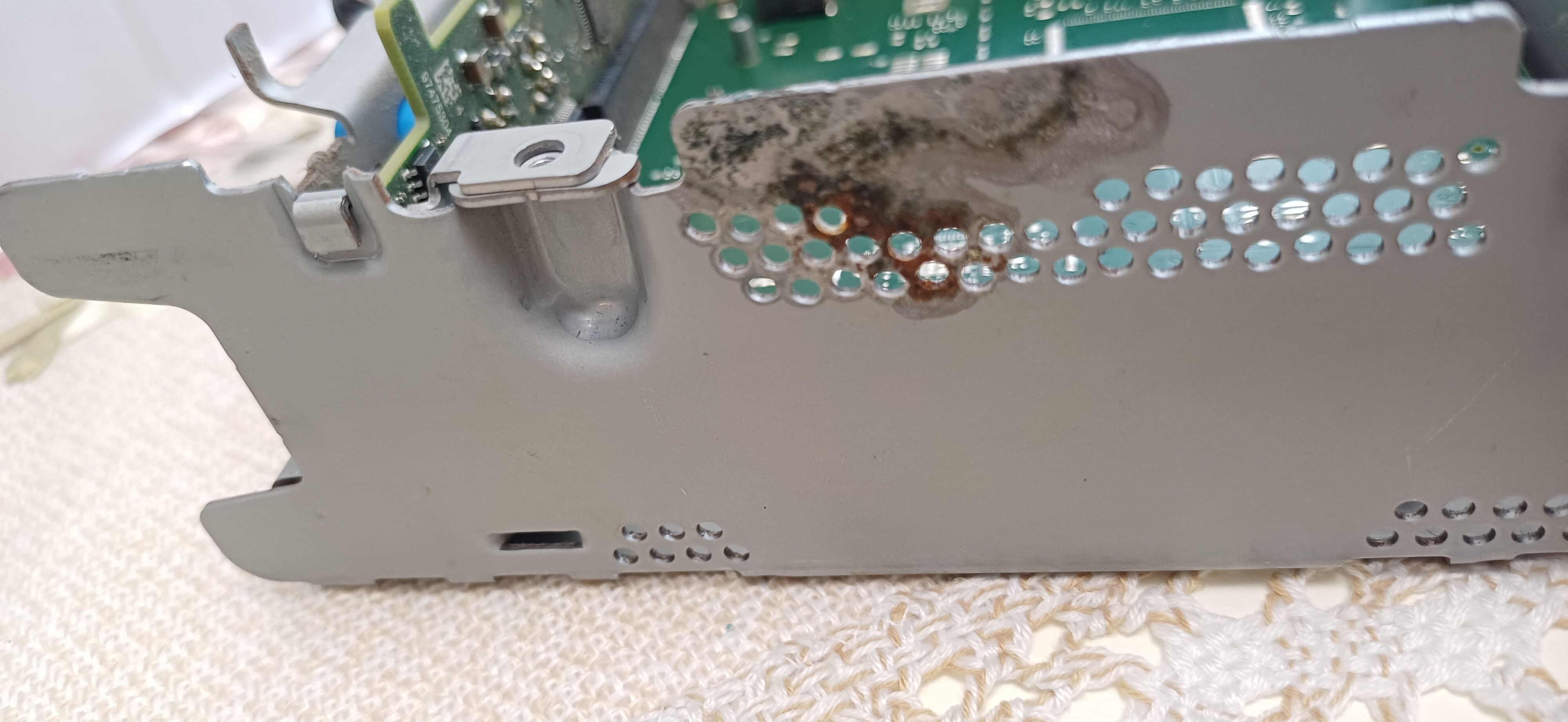

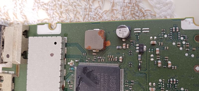

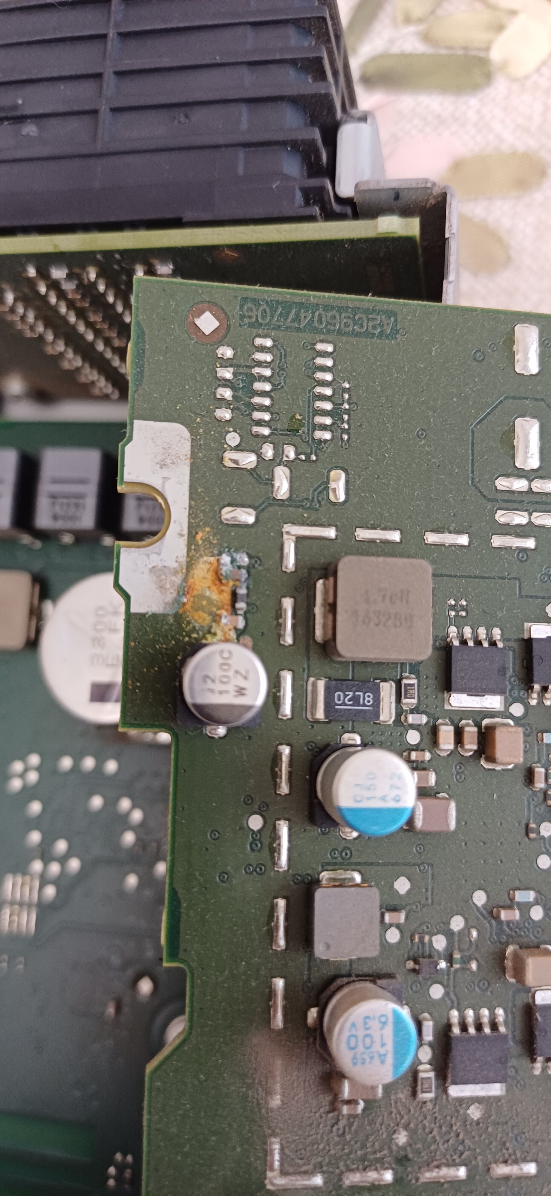

שלום לכולם, סליחה על העיכוב, רק אתמול העניינים הסתדרו. לקחתי את הרכב למוסך אך לצערי אחרי שבוע הוא לא הצליח לפתור את הבעיה. רציתי לגרור למוסך מורשה סיטרואן אבל כל המוסכים באיזור הצפון שבדקתי היו עמוסים שבועיים קדימה ולא הסכימו לקבל את הרכב. לבסוף לקחתי את הרכב לחשמלאי רכב בעפולה אשר קיבלתי עליו המלצות. תוך חצי שעה הרכב היה מונע אבל הוא לא הסכים לגלות מה הייתה הבעיה. ראיתי שהוא ניתק את הקודנית וגם את האימבולייזר לגמרי. המסך מציג שהמפתח לא מזוהה אבל הרכב מניע ונוסע מצויין. עדיין נשארו כמה שגיאות לא אדומות שאני צריך לבדוק. כמו כן מערכת המולטימדיה לא נדלקת. אז החלטתי לפרק אותה וגיליתי את הבעיה. הייתה נזילת מים מאד עדינה שנכנסה לתוך המחשב מולטימדיה וגרמה לקורוזיה. לפי המיקום זה נראה טיפות מאיזור פתח המזגן שנמצא מעל המסך. כנראה הקור יצר עיבוי אשר גרם לטפטוף (מצורף תמונות). לא יודע אם זה מה שמנע מרכב להניע. נראה שסיטרואן עוד לא למדו איך להימנע מבעיות חשמל. כל הסרטונים שראיתי ביוטיוב זה בעיות קורוזיה וחוטים קטועים. תודה לכולם על העזרה -
