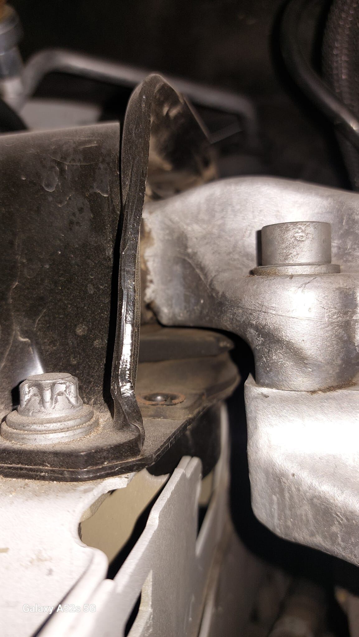

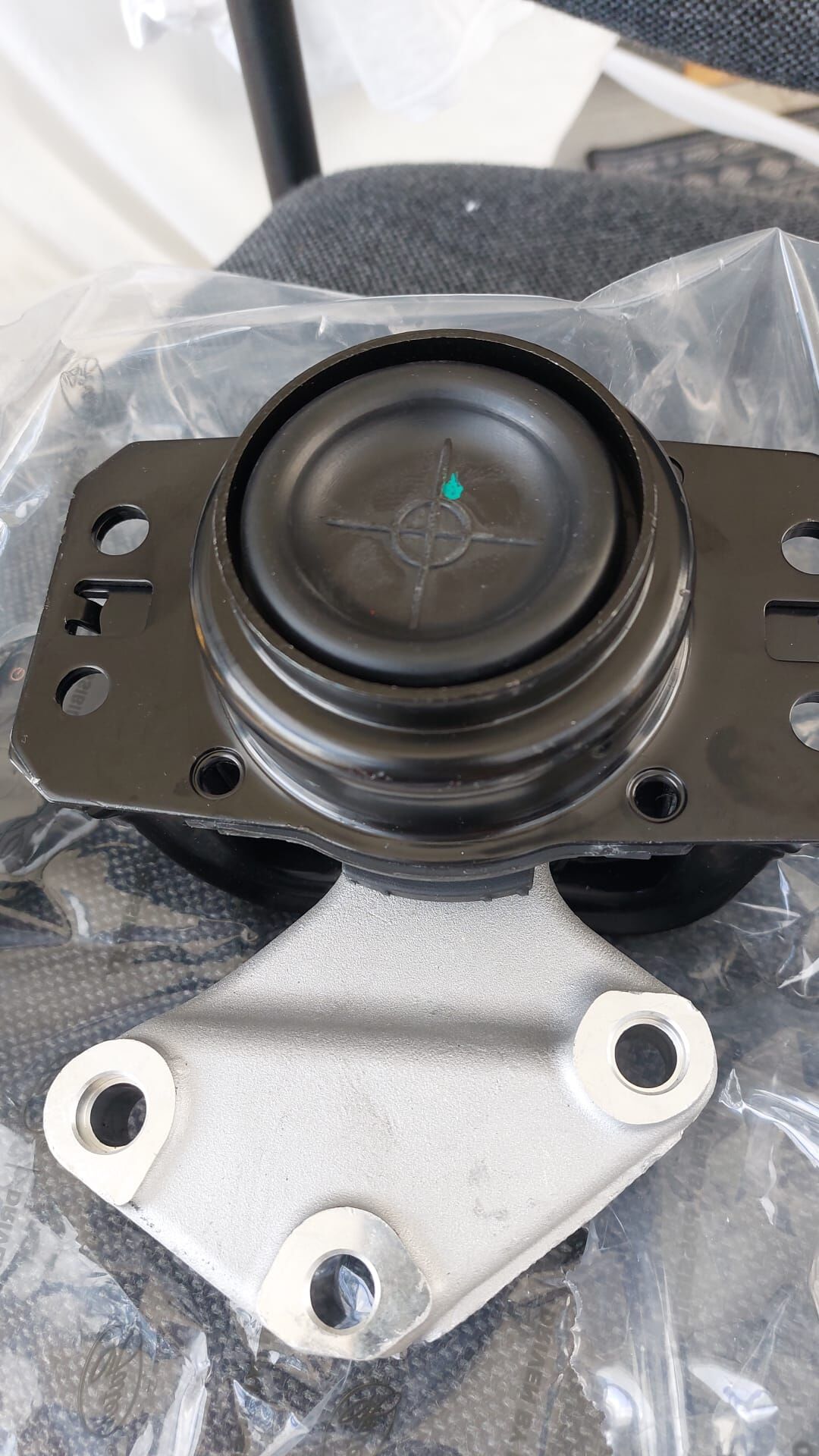

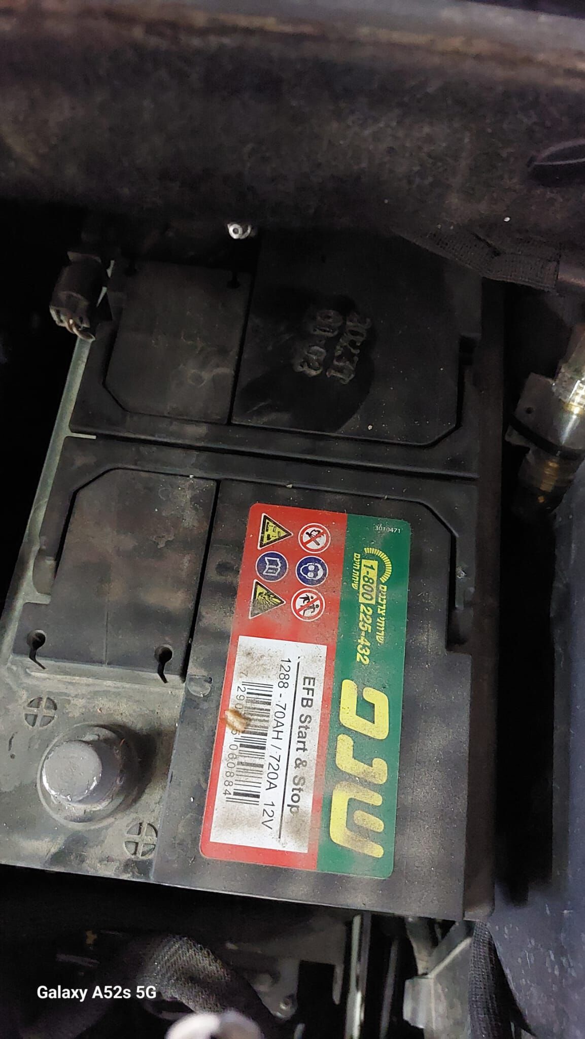

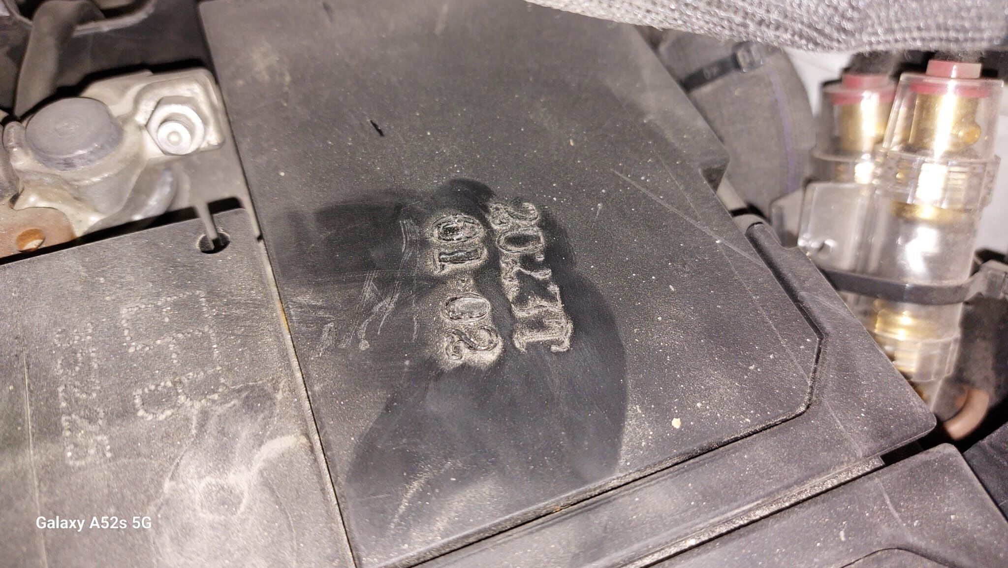

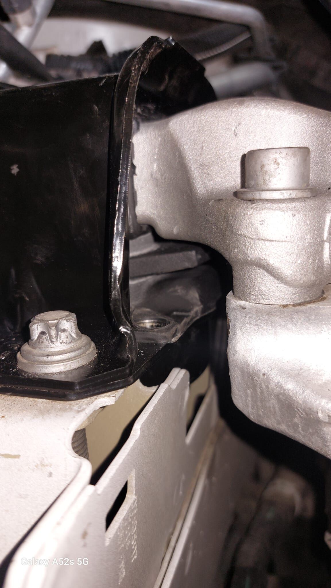

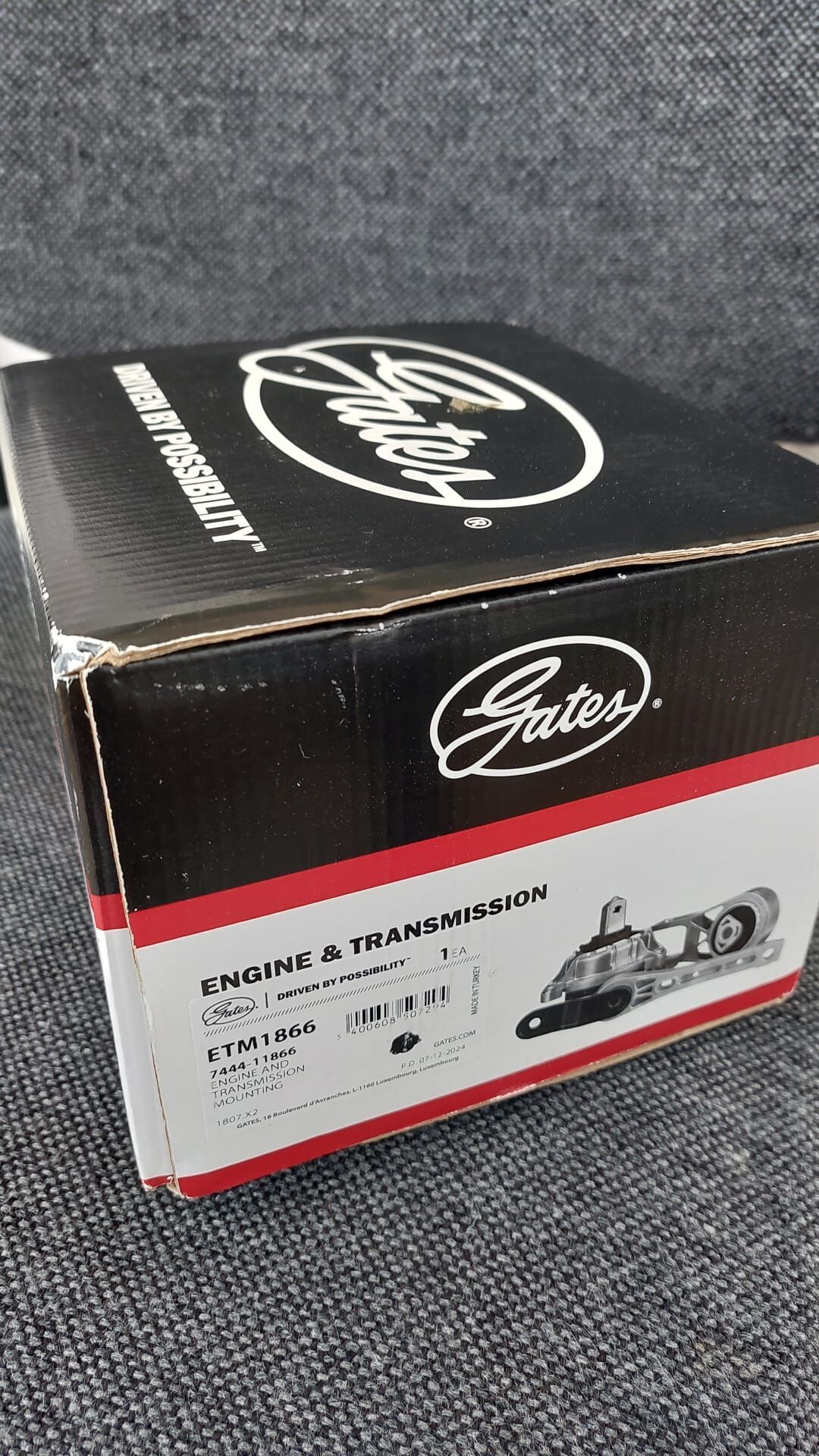

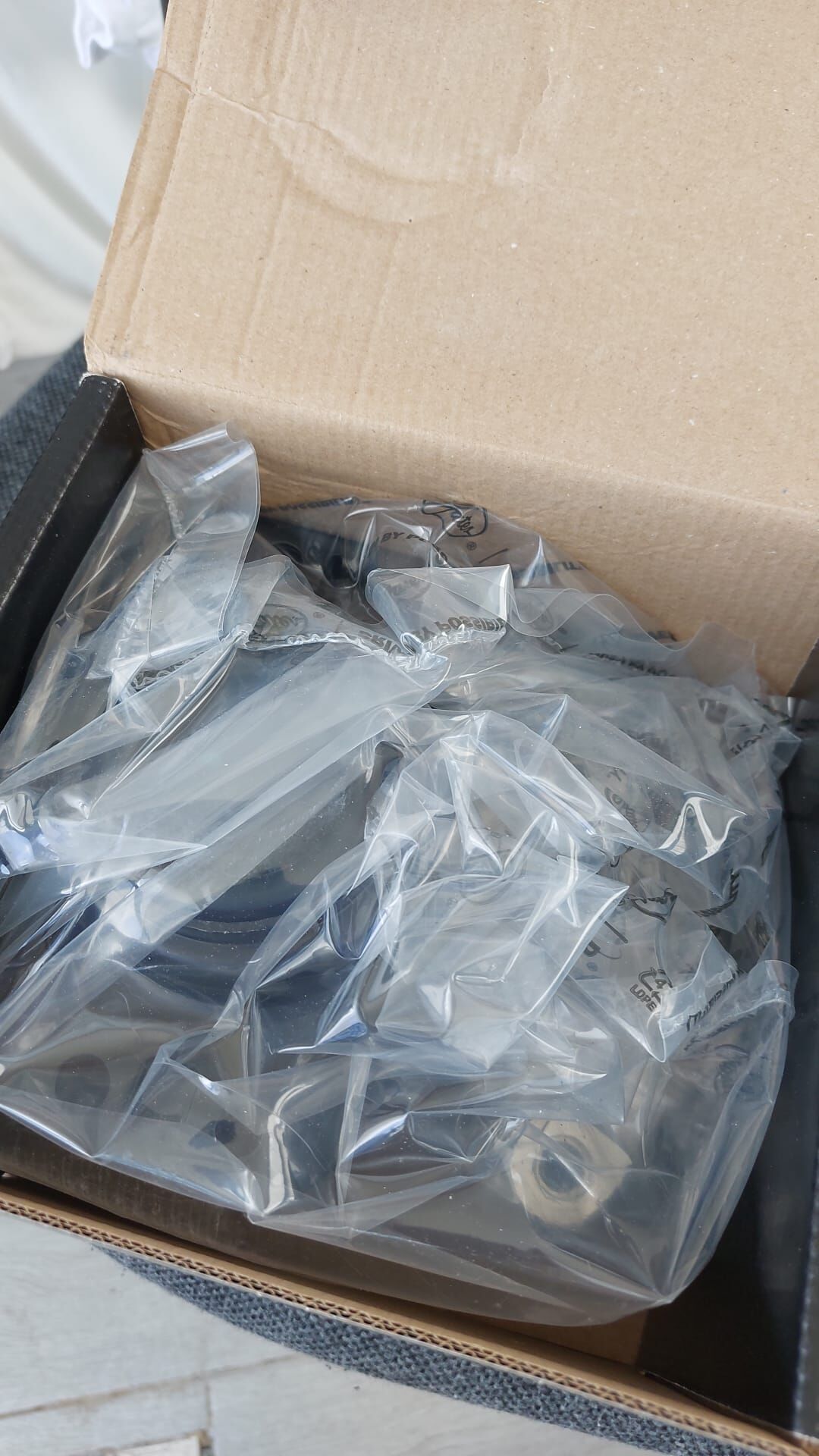

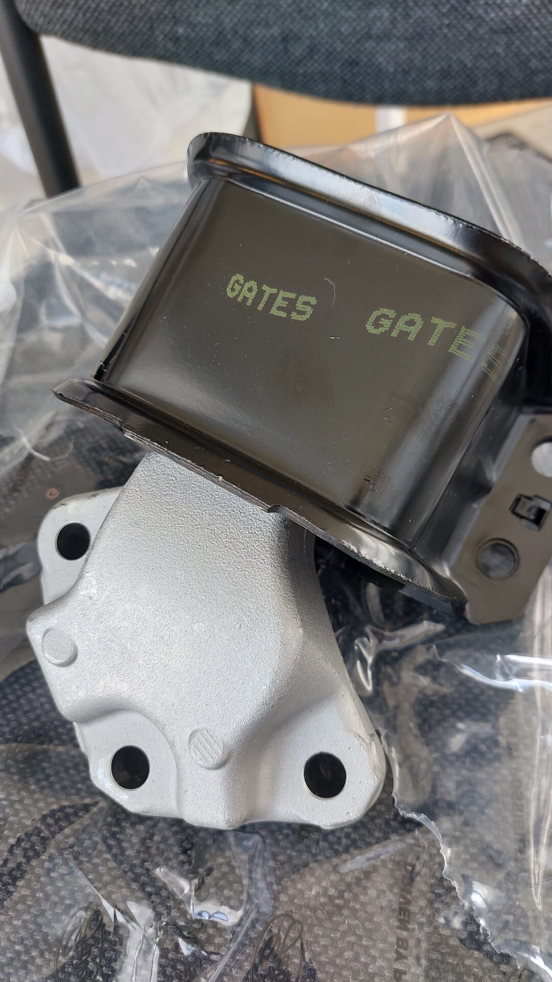

  7. הגענו ל 157,400 ק"מ. החלטתי דיי ספונטנית לפנק את האוטו בתושבת מנוע חדשה. הוזמנה GATES הידראולית מאמזון גרמניה, 300 שקל עד הבית. החלפה קלה. הבדל מאוד מורגש (לא הבדל "תהומי" אבל בהחלט כזה שמרגישים ונהנים ממנו - למרות שהתושבת הקודמת היתה כבר בתחתית) כמעט במקביל - היום שבק חיים המצבר (שנפ 70A EFB מודל ינואר\פברואר 2023) והוחלף במצבר חדש: Varta Dynamic EFB 70A 24 חודשי אחריות בהזדמנות זו אני רוצה לפרגן ל"מצברי השפלה" (בחור בשם אוריה, יש גם חיים) שעובדים בכל איזור ראש-העין והסביבה. שירות מצוין, הגעה מהירה ומחיר הוגן (050-972-1680). איציק

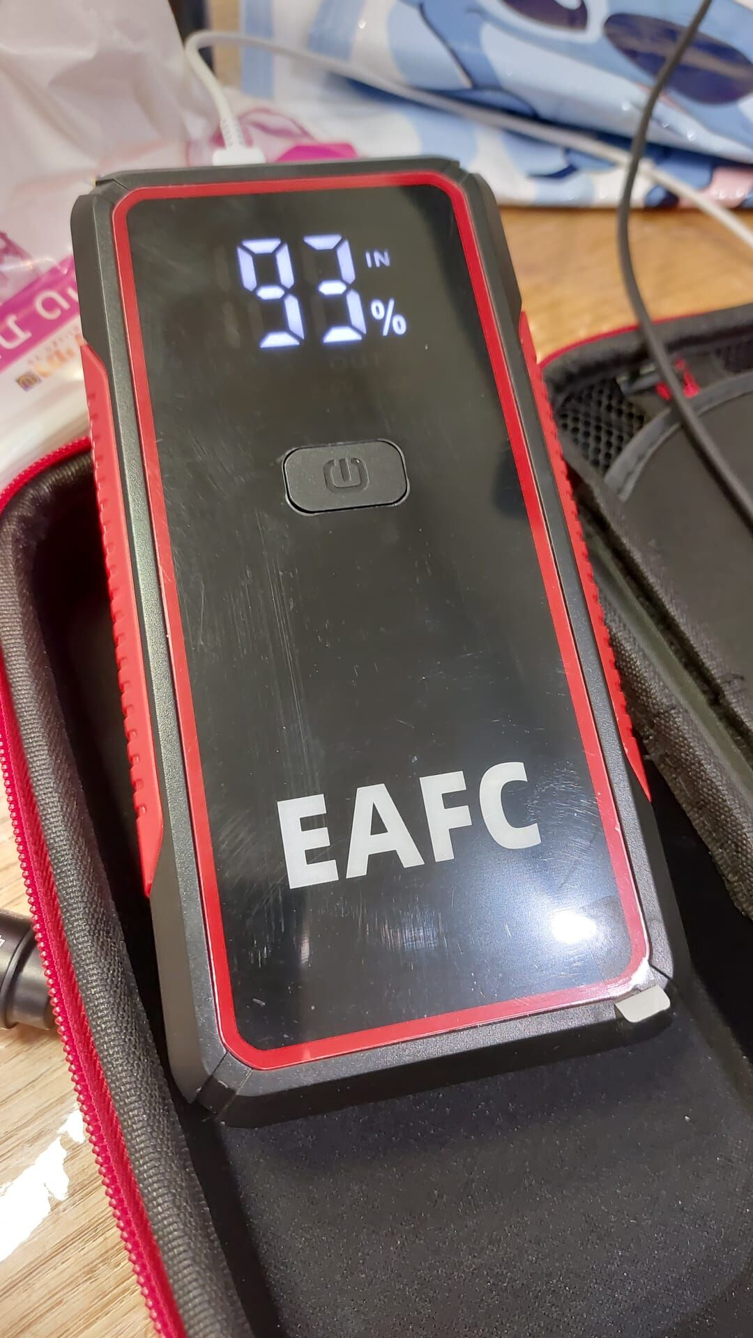

  8. סוגרים ממש בעוד כמה ימים 6 שנים עם הבוסטר של 70mai - ושאלת השאלות היא: האם הוא עדיין עובד ? יצאתי לבדוק (לא באמת, זה פשוט נכפה עליי ) אפשר לומר - לא ממש השתמשתי בבוסטר הזה על הרכבים שלי "בזמן אמת" (בחירום, שאתה לא בבית והרכב פתאום לא מניע).. בפיקאסו החלפתי מצבר באחריות ברגע שה-S&S לא עבד. ב 3008 החלפתי כי חשבתי שהוא בדרך למות, אבל הוא לא. בברלינגו הקודמת וב-C4 כן יצא לי להשתמש - אבל המכוניות היו בבית. יום הדין הגיע ואתמול בסוף היום אני מנסה להניע את האוטו - ומקבל קריסת מערכות חשמל. המצבר לא עומד בעומס. (למרבה הפלא - הבוסטר שמר על טעינה מלאה. בדקתי אותו פעם אחרונה לפני הרבה מאוד חודשים). מחבר את הבוסטר, המנורה הירוקה נדלקת - פותח סוויץ - מנסה להניע ו... כלום. כאילו לא חיברתי שום בוסטר - הכל אותו הדבר. בכל הפעמים האלו - האוטו כבר משתגע לגמרי ואני מקבל הודעות של GEARBOX FAULT ומה לא. גם הודעה על מפתח לא מזוהה. ברגע שהרכב נכנס לקריסה, הרכיב שהקודן מפעיל נכנס לדריכה וננעל, אבל המקשים נשארים במצב כאילו האוטו משוחרר. עד שאני לא מחכה כמה דקות אני לא יכול להקיש את הקוד ולנסות שוב. אחרי כמעט 45 דקות אני "עולה" על ה"פטנט" שאני יכול לסגור סוויץ, לדרוך את הקודן באופן עצמאי ולא לחכות שיידרך מעצמו (לחיצה ארוכה על הכוכבית) להקיש שוב את הקוד, ולנסות להניע בלי הודעה של "מפתח לא מזוהה". אחרי מיליון ניסיונות אני פתאום מגיע למצב של - סטרטר חזק. הבוסטר עובד. איך זה יכול להיות ? ממשיך עם המשחקים ומצליח פה ושם להגיע למצב שהסטרטר עובד, חזק !!! ממושך !! והאוטו לא מניע. אני מבין שחלק מהבעיה שלי היא כנראה זיהוי המפתח ובנוסף בעיית תיזמון ההתנעה מול הפריקה של הבוסטר. *כנראה* הבוסטר *אולי* מזהה שאני פותח את הסוויץ וזה גורם לו כנראה לתת את הבוסט בזמן שאני לא צריך אותו. למה זה קורה ? יכול להיות שמכל מכלול התקלות שצצות בגלל המצבר הגמור - ייתכן ש מצתי הלהט נדלקים וזה מה שגורם להטעיה (כי אפילו הנורה הזו נדלקה לי). אז איך הצלחתי להניע בסוף ? הקשתי קוד, פתחתי סוויץ, חיברתי את הבוסטר (לאחר שהסוויץ פתוח !!!) והפעלתי סטרטר - ובום, הניע כאילו המצבר חדש... אז התשובה היא: כן, הוא עדיין עובד - ועובד טוב. קיבלתי כמה ניסיונות של סטרטר חזק מאוד וממושך ועדיין המכשיר עוד היה עם מספיק סוללה לעוד כמה בוסטים טובים. ל 3008 קניתי לפני שנה בוסטר של EAFC (מותג סיני שמתמחה בכל מיני דברי חשמל לרכב: בוסטרים, מטענים למצברים [יש לי - עובד מצויין] ), מדובר בדגם ה(עאלק) 2000A (יש גם דגמים חלשים יותר). הוא נראה יחסית פשוט כזה עם רמת גימור שלטעמי לא מתקרבת ל 70mai אבל בסופו של דבר מעניין אותי אם זה עובד או לא - ולכן זו היתה הזדמנות טובה לבדוק אותו: באותו סנריו של אתמול, חיברתי היום את ה EAFC ובנגיעה אחת הוא הניע את הרכב (אפילו בלי השטיק של לפתוח סוויץ ואז לחבר אותו) - אבל יכול להיות שזה קרה בגלל שעדיין לא הגעתי לקריסה מלאה כמו אתמול. ידעתי מתי לעצור (ראיתי שקרס ולא מניע - אז הרפתי) ופשוט חיברתי את הבוסטר וזה הניע. לזכות ה 70mai - לפחות במקרה שלי - אורך חיים מצויין (6 שנים זה מכובד !) לזכות ה EAFC - בהחלט עמד בציפיות, הניע בזמן אמת ללא בעיה. המצבר שהלך לעולמו: "שנפ" 70A EFB בן שנתיים ו-8 חודשים. איציק

  25. אצלך אין BPGA והמצבר היה גמור יש לך מזל שלא החלפת שום חלק לפני שהלכת לבדוק את המצבר, למרות שנראה שהיית משוכנע שלא שם הבעיה. תתחדש
