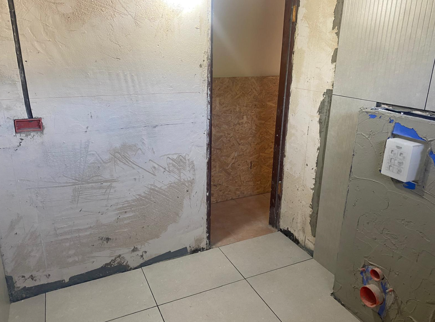

#טיפ קטן אתה מקפיד יתר על המידה במקומות שלא צריך (איזור הברגים\ניקוז\מים של החיבור לאסלה), תקפיד יותר באיזור הלחצן. החיתוכים שאתה עשית שם זה סינדרום "צפיתי יותר מידי ביוטיוב". יש דברים שלא צריך ואין להם שום משמעות לעשות כמו ביוטיוב למטה האסלה מתחברת ואין לחיתוכים המדוייקים שלך שם *שום* משמעות חוץ מבזבוז זמן יקר מאוד...בטח שלא לבזבז על זה סט כוסות בשביל חיתוך. תחתוך מתומן (כמו בתמונה המצורפת) וככה גם תהיה לך זווית ראיה פנימה לוודא שיש לך מילוי טוב מאחורי האריח באיזור הזה. איציק

שים לב לתמונה -> בכל מקרה יש לו פוגה מעל המיכל הדחה, אז אם יצליח להתאים אותה והיא יושבת באמצע - מה טוב. גם אם היא לא באמצע אבל עדיין יורדת בקו ישר לכיוון המיכל הדחה - זה הרע במיעוטו. ...וגם אם לא, לא סוף העולם. במיוחד בהתחלה, כשמתגלחים על כזה דבר בפעם הראשונה, צריך מידה מסויימת של סלחנות עצמאית אחרת אתה משתגע וסופך באברבאנל. לשים אריח שלם כאשר מעל יש לך פוגה - זה עדיין יראה לא קשור. איציק

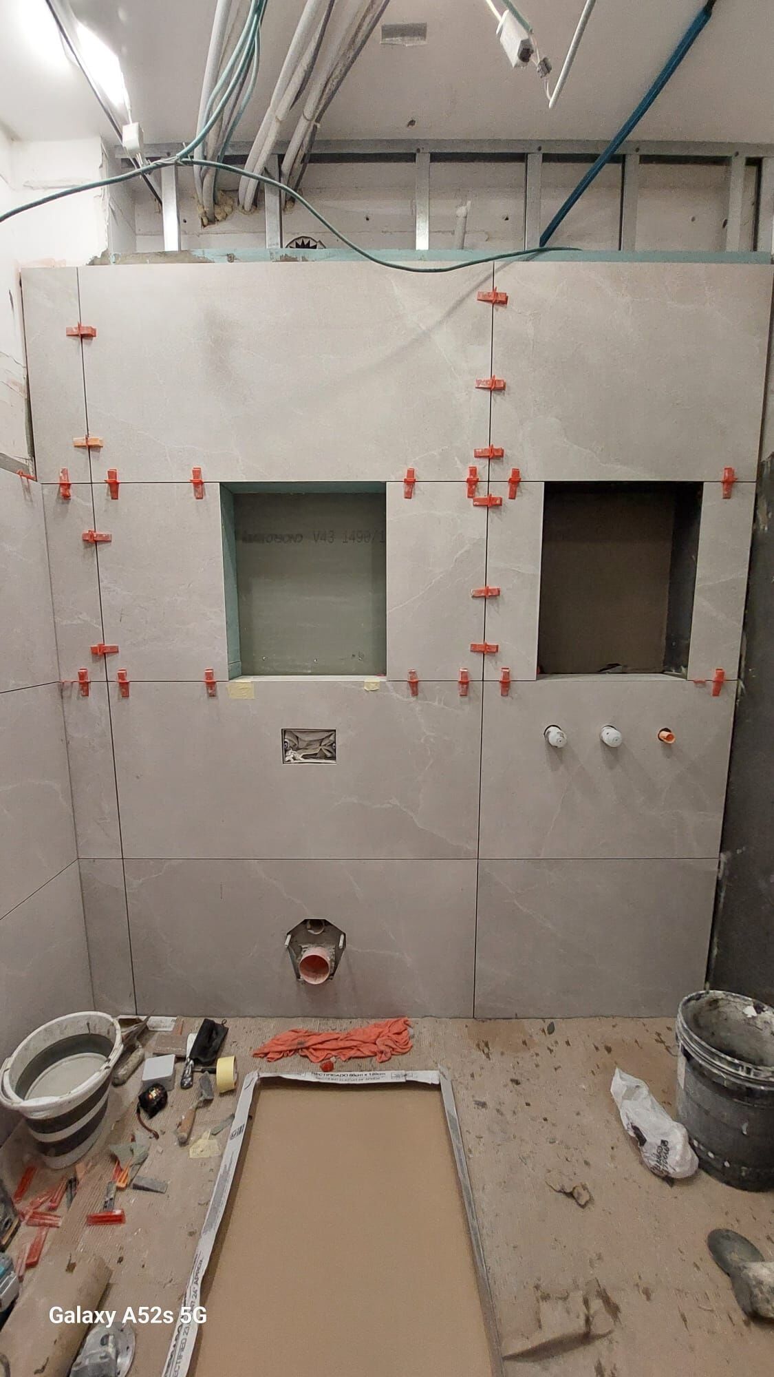

לא לפרק. בגלל שריצפת בצורה אנכית ולא רוחבית (אריח מלבני של 60X120) עליך לקחת 2 אריחים ולחתוך מכל אריח 31 ס"מ ולעשות פוגה באמצע בדיוק. ככה תגיע ל 62 ס"מ רוחב בלי בעיה. בצדדים תעשה גירונג (השחזה ב 45 מעלות). לא יודע אם עשית לימוד מקדים לפני שנכנסת לריצוף, אבל יש דרך להתמודד גם עם חיתוך לא יפה של מכונה או דיסק. כן אתה תבזבז קצת יותר חומר אבל תחסוך מעצמך את ההתעסקות עם מיכל שהוא כבר יצוק.

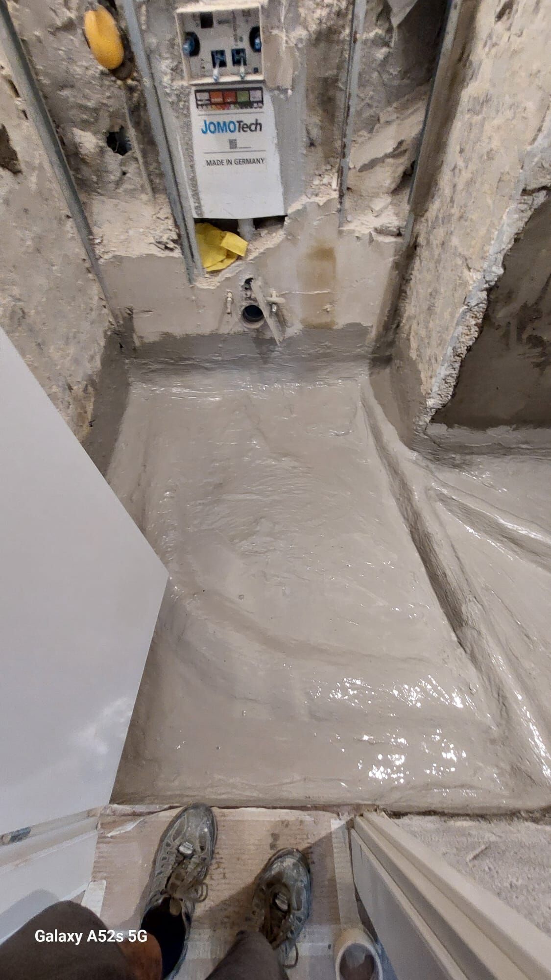

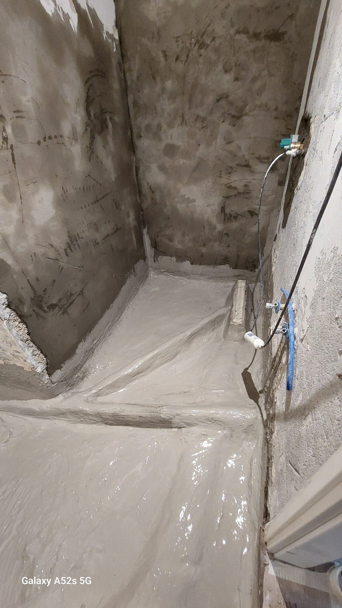

רציתי להמליץ לכם על חומר חדש שהושק ממש לפני חודשיים והשתמשתי בו לפני כשבוע. SIKA-Lastic Stop Aqua 260 https://gilar.co.il/products/סיקה-לסטיק-260-stop-aqua/ אריזה של 7 קילו, צבע אפור, ביטומני, ייבוש סופר מהיר (2 שכבות באותו היום עם אופציה להתחיל ריצוף *באותו היום* ). יוצר ממברנה מאוד חזקה. מחיר - כ 140 ש"ח. מספיק לחדר אמבטיה אחד. למגזימים - יום ייבוש זה מעל ומעבר בשבילו. איציק

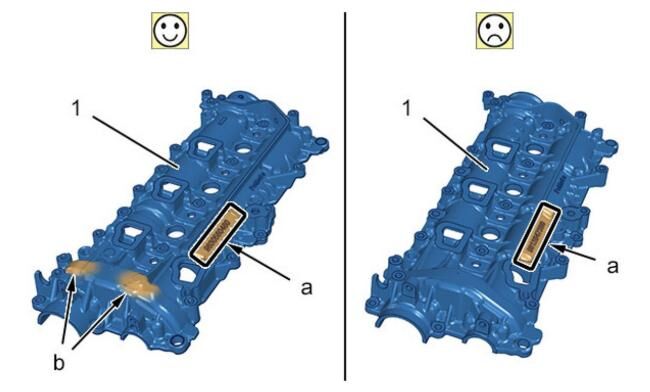

PSA דיזל 1.5 ליטר - ממתי משווק מנוע מעודכן עם הקיט המעודכן?
איציק נ. פרסם הודעה בנושא של KipodYam בתוך טכני, אחזקה וטיפולים
רכבים שהגיעו בתחילת 2023 הם אחרי השדרוג. במקרה של 2022 אתה צריך לבדוק. ויזואלית - יש הבדל במכסה שסתומים (מרימים את הכיסוי\ריפוד בצד של הגלגלות מנוע - יש בליטות [איפה שמופיעה האות b בתמונה המצורפת] ).- 8 תגובות

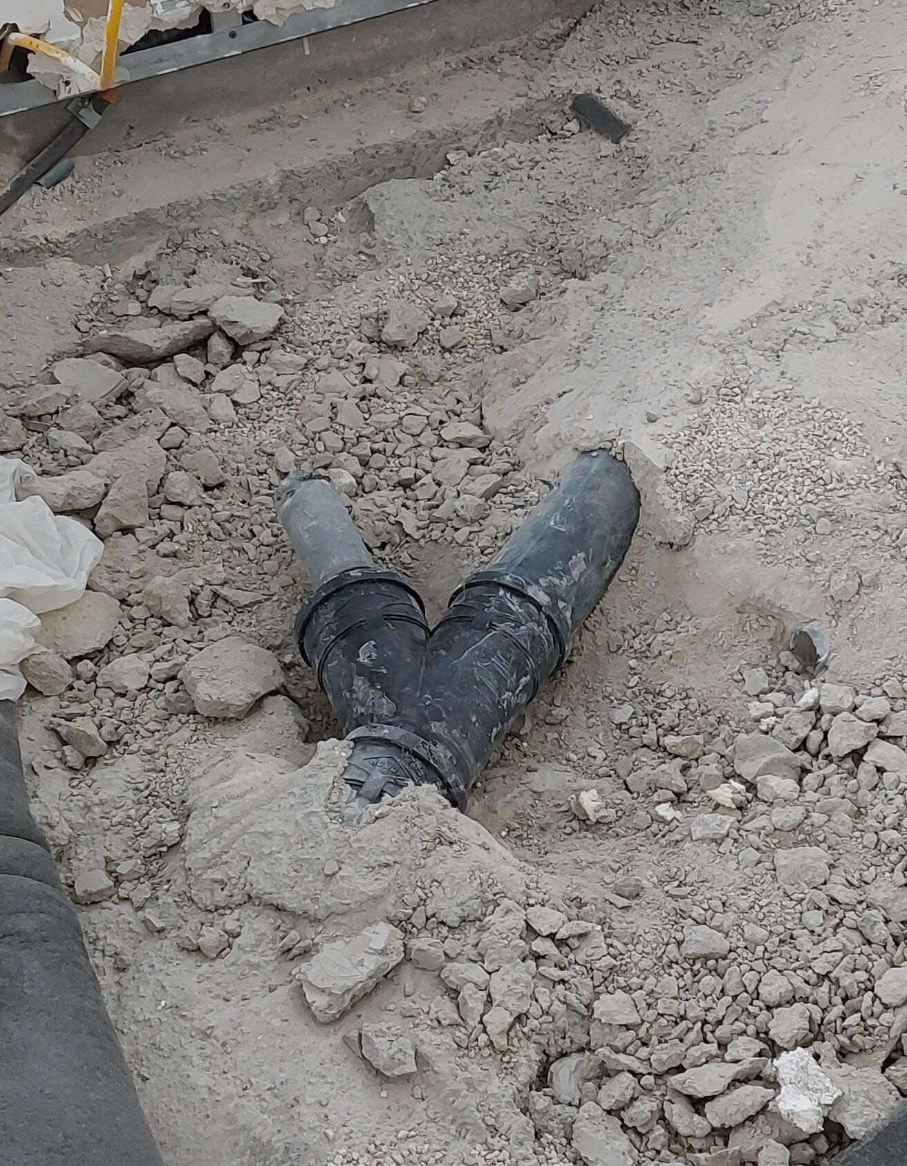

עשית קצת תערובת עם החיבורים שם. יש שם גם מחברים רגילים, גם סמארט-לוק (זה שבא עם הגומיה הירוקה המובנית) וגם באמצע הקו ירדת מקוטר 50 ל 40 ממ. באמת שאין צורך לעשות את זה; קודם כל תימנע לחלוטין מחיבורים (מופה) באמצע קו - וגם משינוי קוטר באמצע קו. זה אסור. גם אם יש לך קומקום עם יציאה 40ממ, יש לך זווית 45מע שבצד אחד היא 40ממ ובצד שני 50 ממ (בכאלה אני משתמש לקומקומים עם יציאה של 40ממ). מעניין לדעת איך כל כך הרבה חיבורים נזלו, אלו חיבורים מאוד פשוטים שקשה לטעות איתם. ספר לנו
את הזווית 90מע ששמת מתחת למיכל הדחה היית בקלות יכול להחליף באלכסונית (45 מעלות), חבל על כל זווית כזו שמעכבת את הזרימה. החיבור של המסעף עם המתאם לצינור 4 צול קצת מדאיג אותי, שמת את החיבור 50ממ בחלק התחתון ובמקרים חריגים זה יכול להכניס לכלוך מהצד השני. במקרה הזה אני הייתי שם אותו בחלק העליון. במקרה אחר (צינור יחיד עם ניקוז נפילה חופשית) הייתי מחבר כמו שאתה חיברת. להבא - שים אפסילון 4 צול ותחבר את הקו הישר לאסלה ואת הזוית למתאם מ 4 צול ל 50 ממ, ככה אתה שומר על כיוון זרימה אחיד. כמו בתמונה המצורפת...
