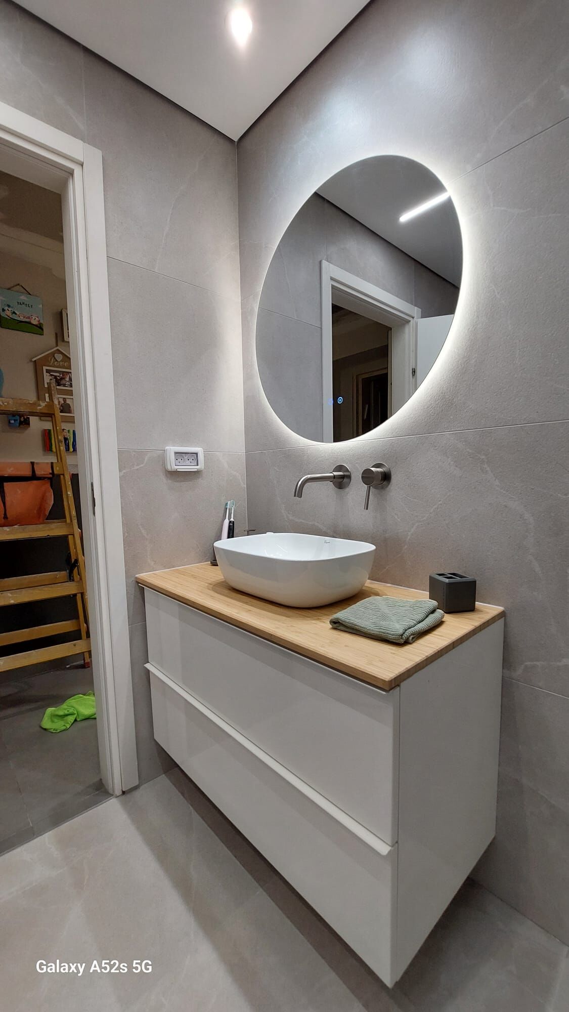

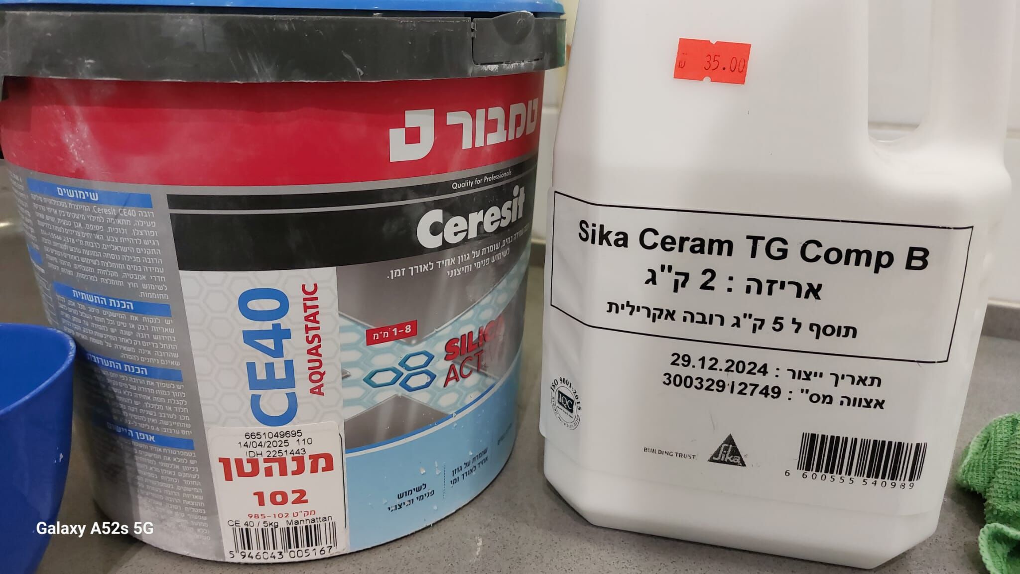

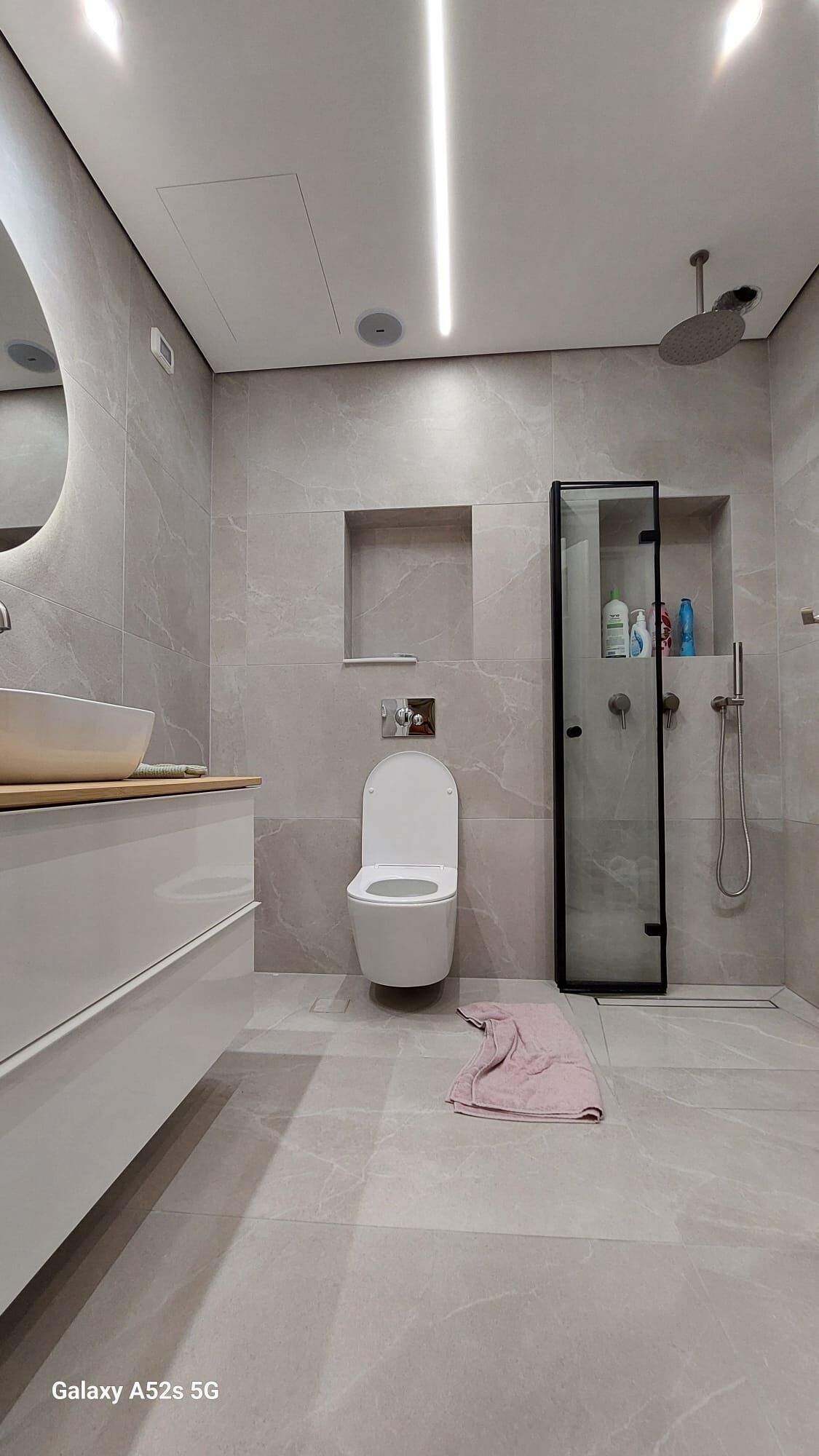

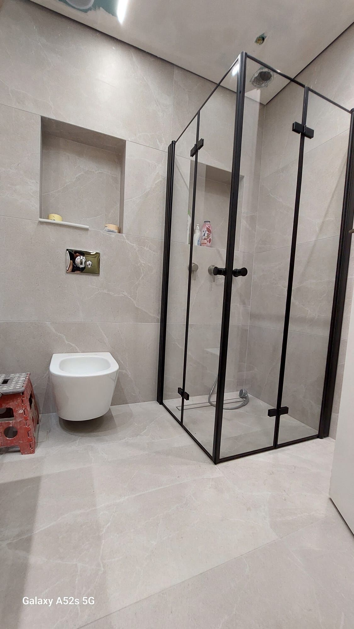

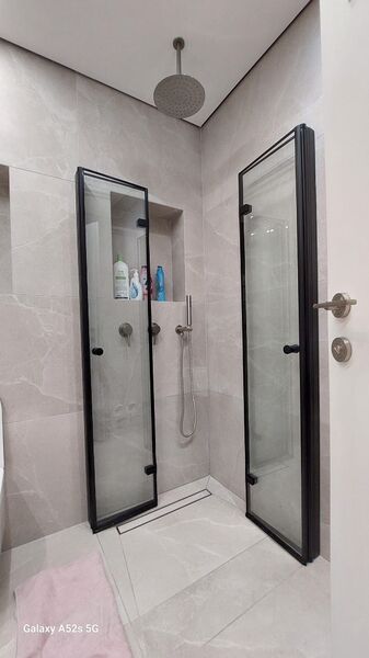

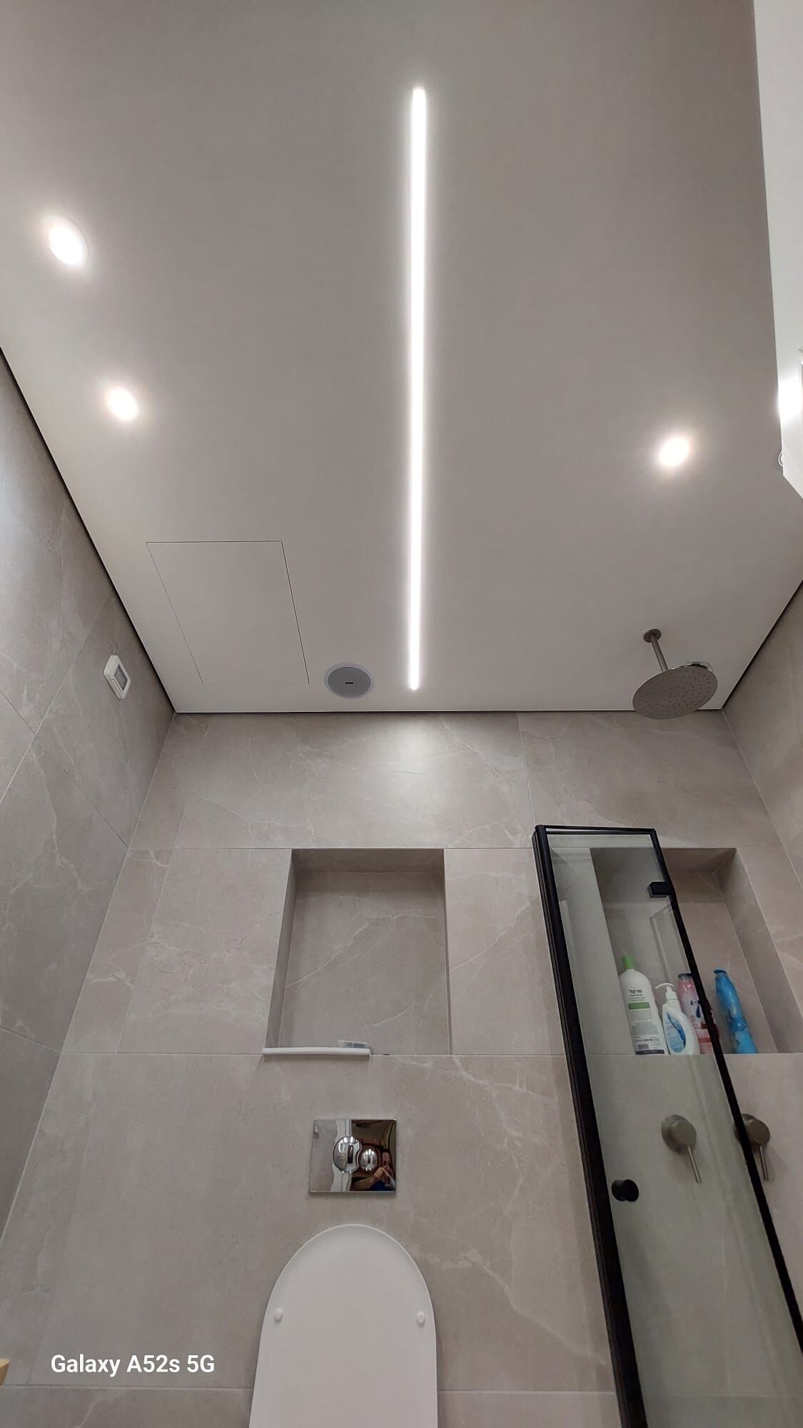

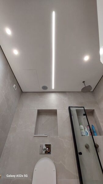

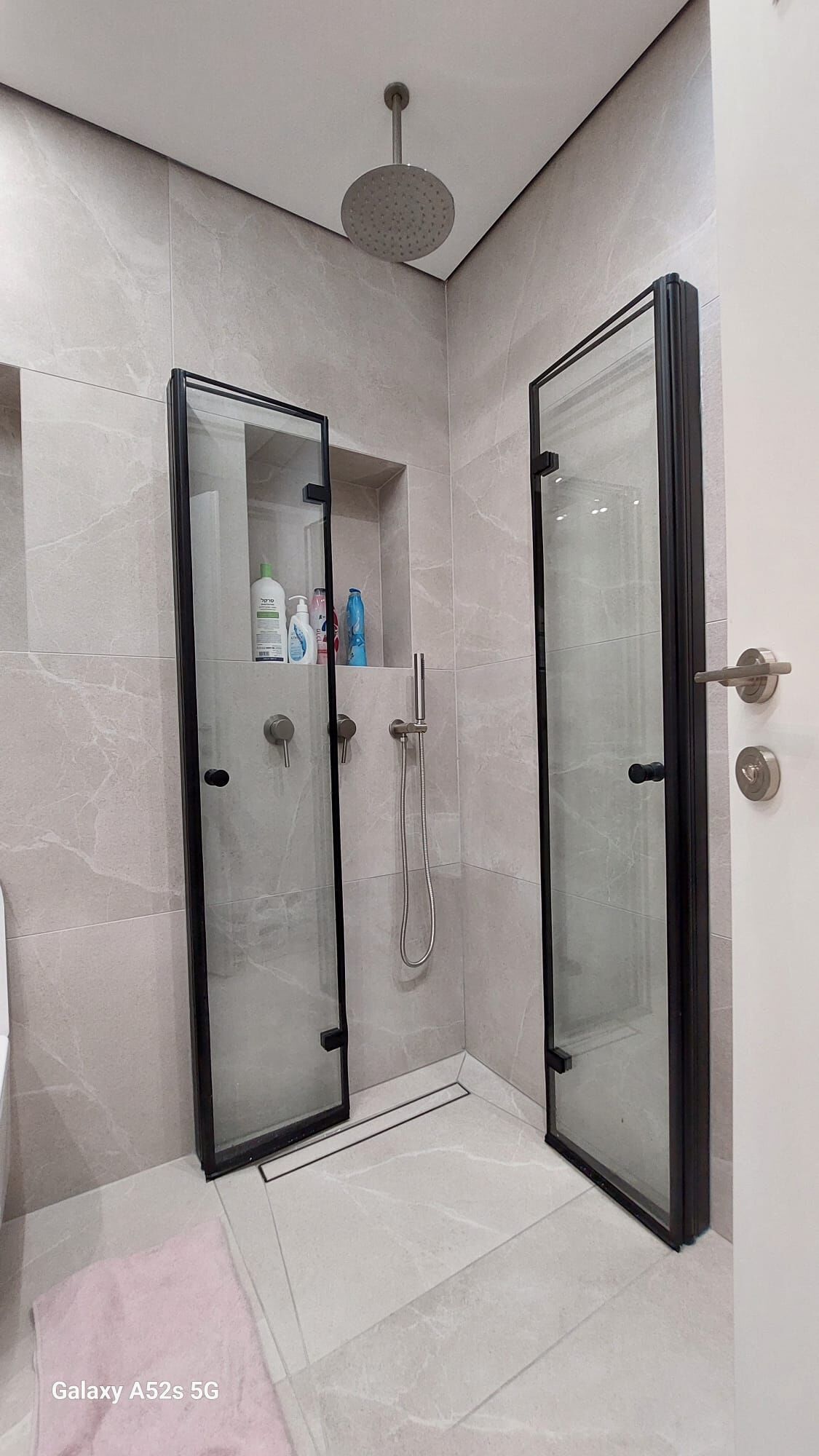

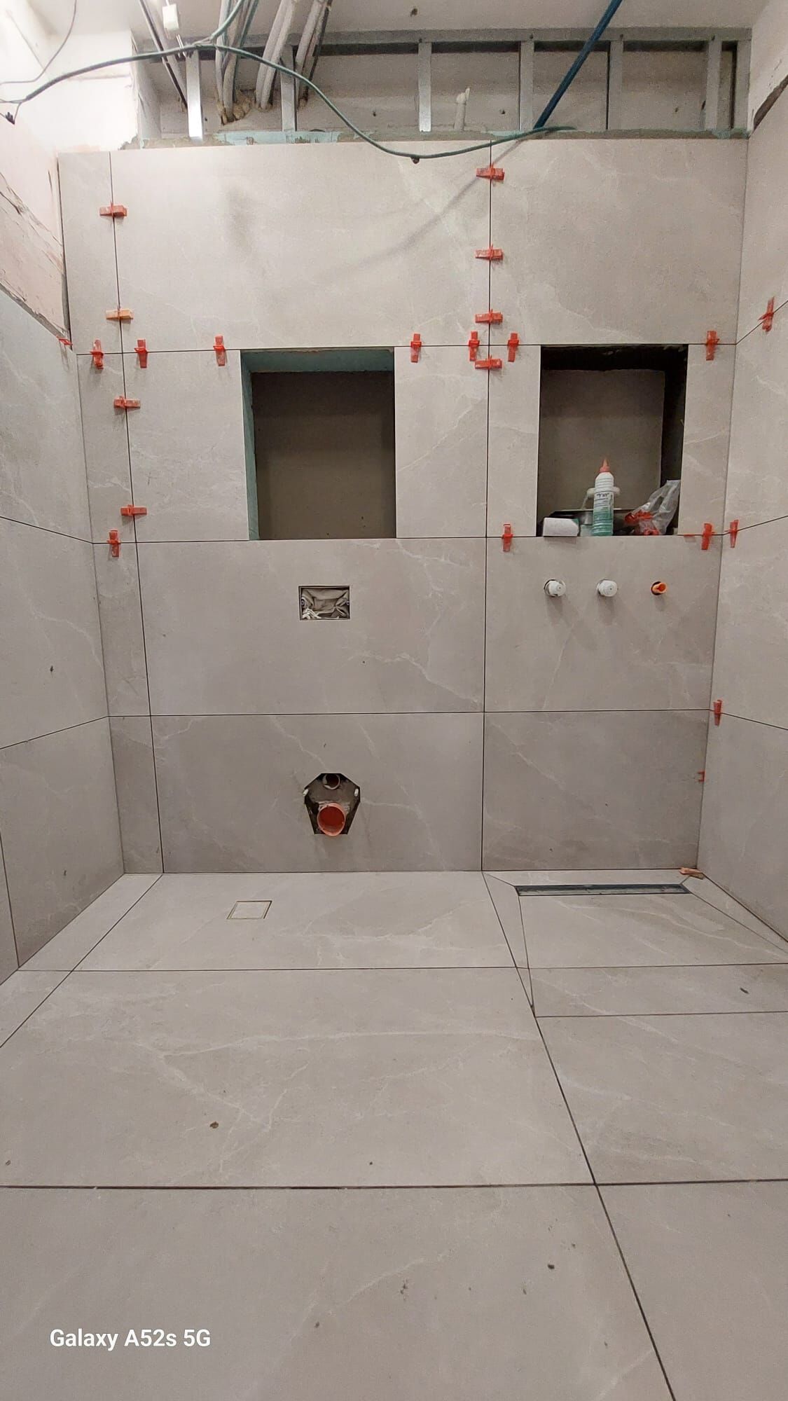

  1. השלב הבא - יישום רובה + בניית תקרת גבס. 1. הפעם החלטתי לנסות את התוסף של SIKA לשיפור רובה. בדברים כאלה אני תמיד אוהב להתגלח על עצמי ולא על לקוחות, וזאת היתה הזדמנות מעולה. החומר מתהדר ב: מחזק רובה, גמישות משופרת, עמידות לספיגה, התאמה מעולה למקומות שעובדים "קשה" (אמבטיות או חדרים עם תנועה מרובה של אנשים) וכו'. לא מערבבים עם מים, זו חומר מוכן לשימוש עם אבקת רובה. 2. תקרת הגבס - הפעם החלטתי להתפנק וביצעתי תקרה צפה עם פרופיל STR שחור בעובי 13 מ"מ הכולל פתח שירות נסתר. לכל הזה הוספתי גם פס לד שהזמנתי בחנות חשמל לפי מידה (1.5 מ' בגוון 4000K) עם 4 ספוטים (2 מעל הכיור ועוד 2 ליד המקלחון). 3. בתוך תקרת הגבס בניתי צינור השתקה למפוח קווי באמצעות צינור 8" של שרשור מזגן + ריפוד פנימי של ספוג שחור "דמוי תבנית ביצים" + רשת פנימית שהספוג לא יזוז. את המפוח הקווי 6" מיקמתי מחוץ לחדר האמבטיה. התוצאה --> שקט !!! 4. בתקרה מיקמתי רמקול 6" BLUETOOTH מאליאקספרס. וידאו של WhatsApp‏ 2025-07-24 בשעה 17.27.49_6ce3f048.mp4

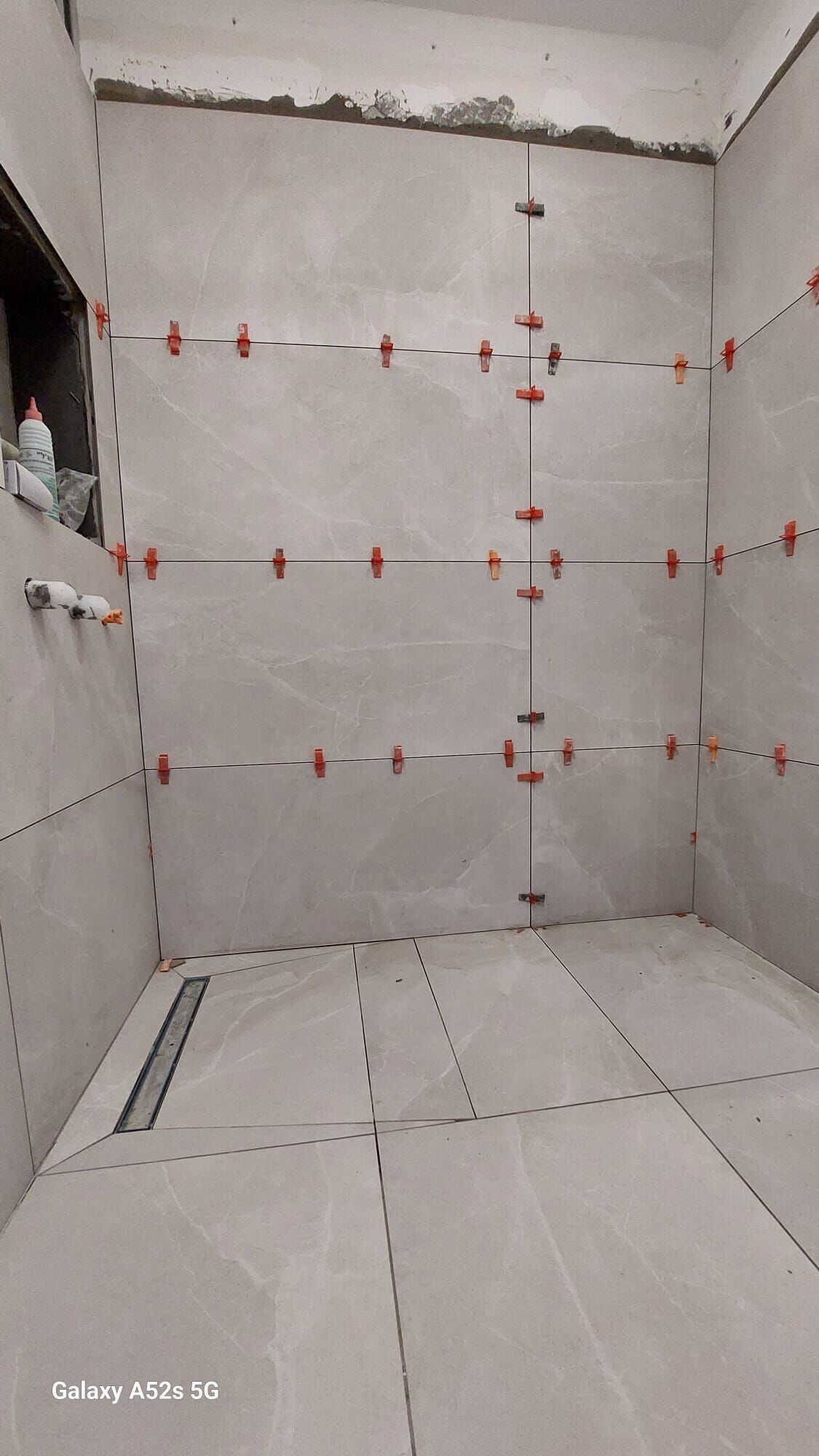

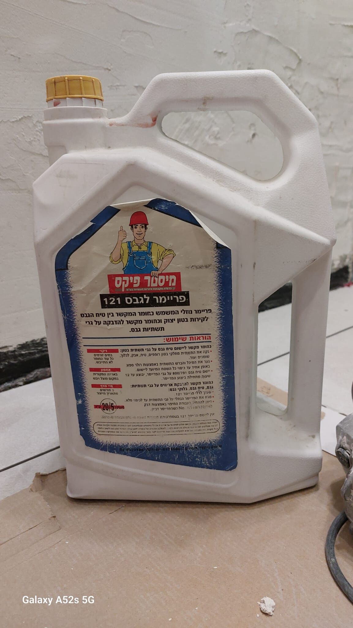

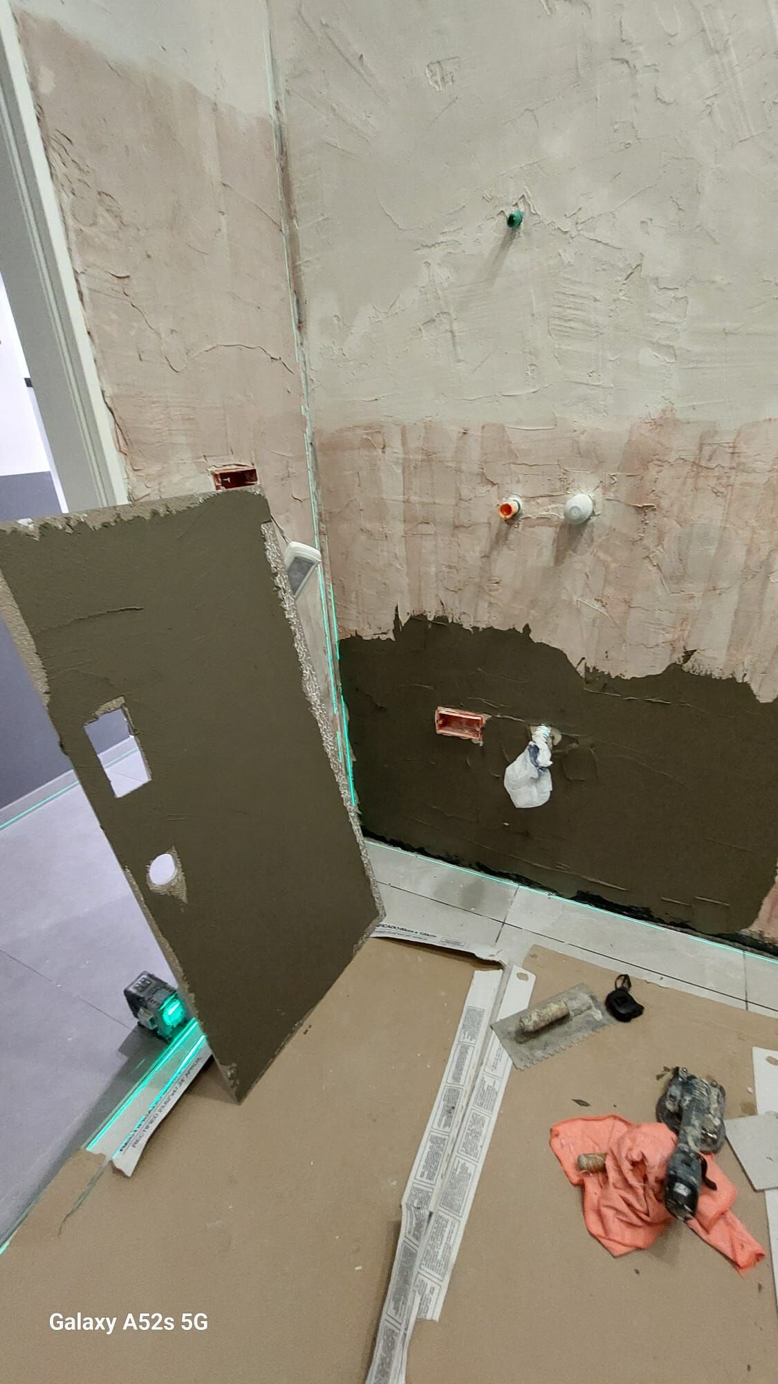

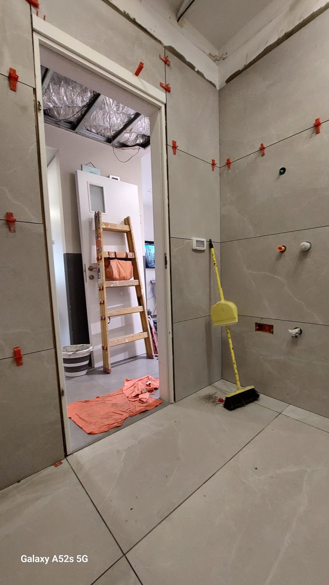

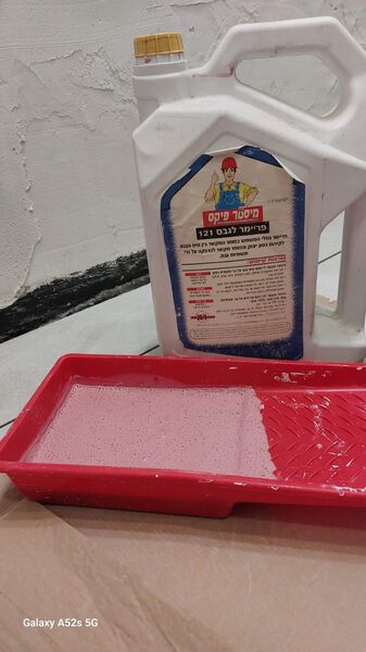

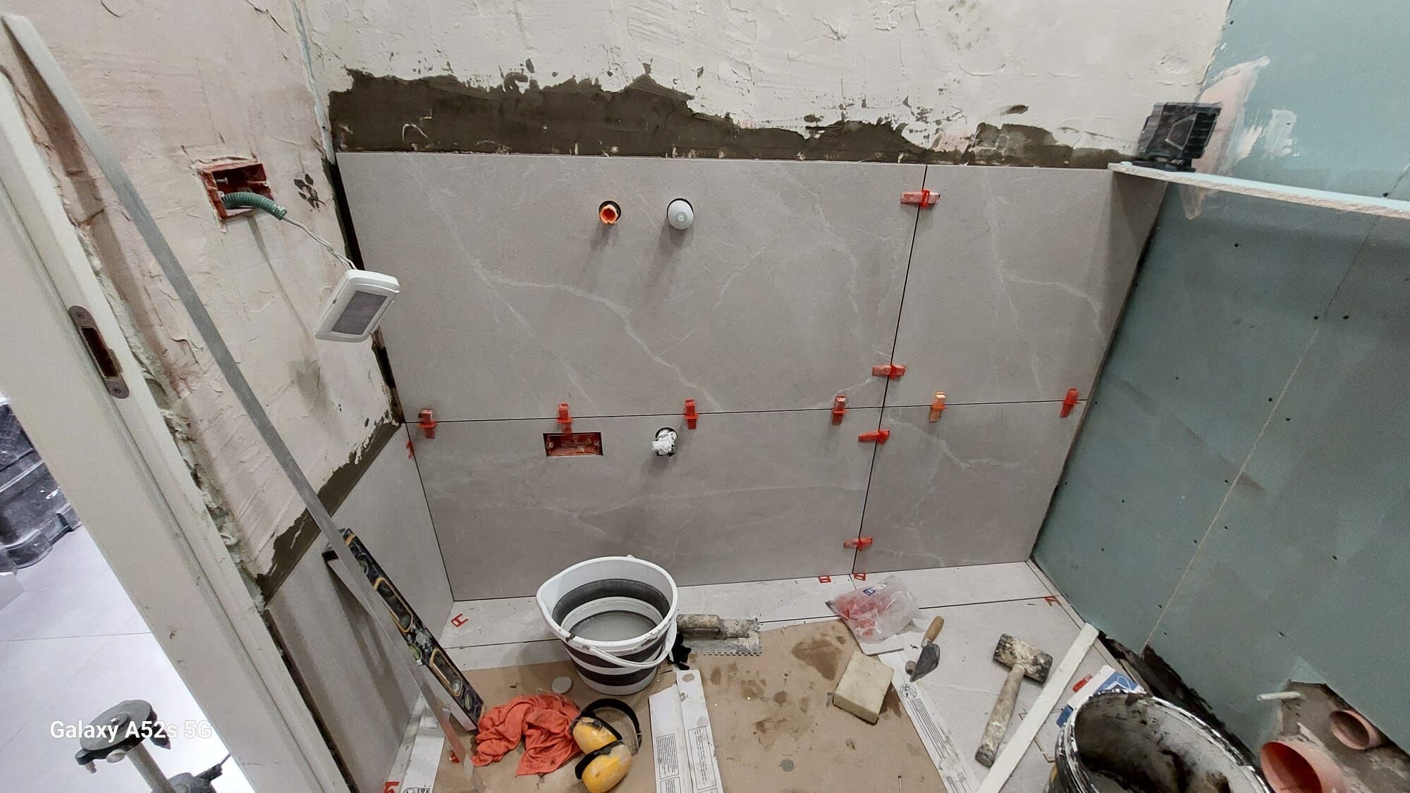

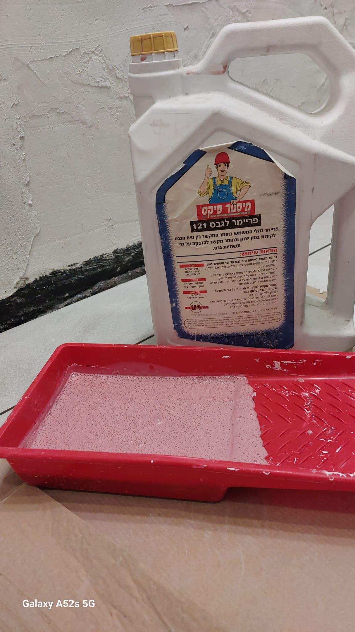

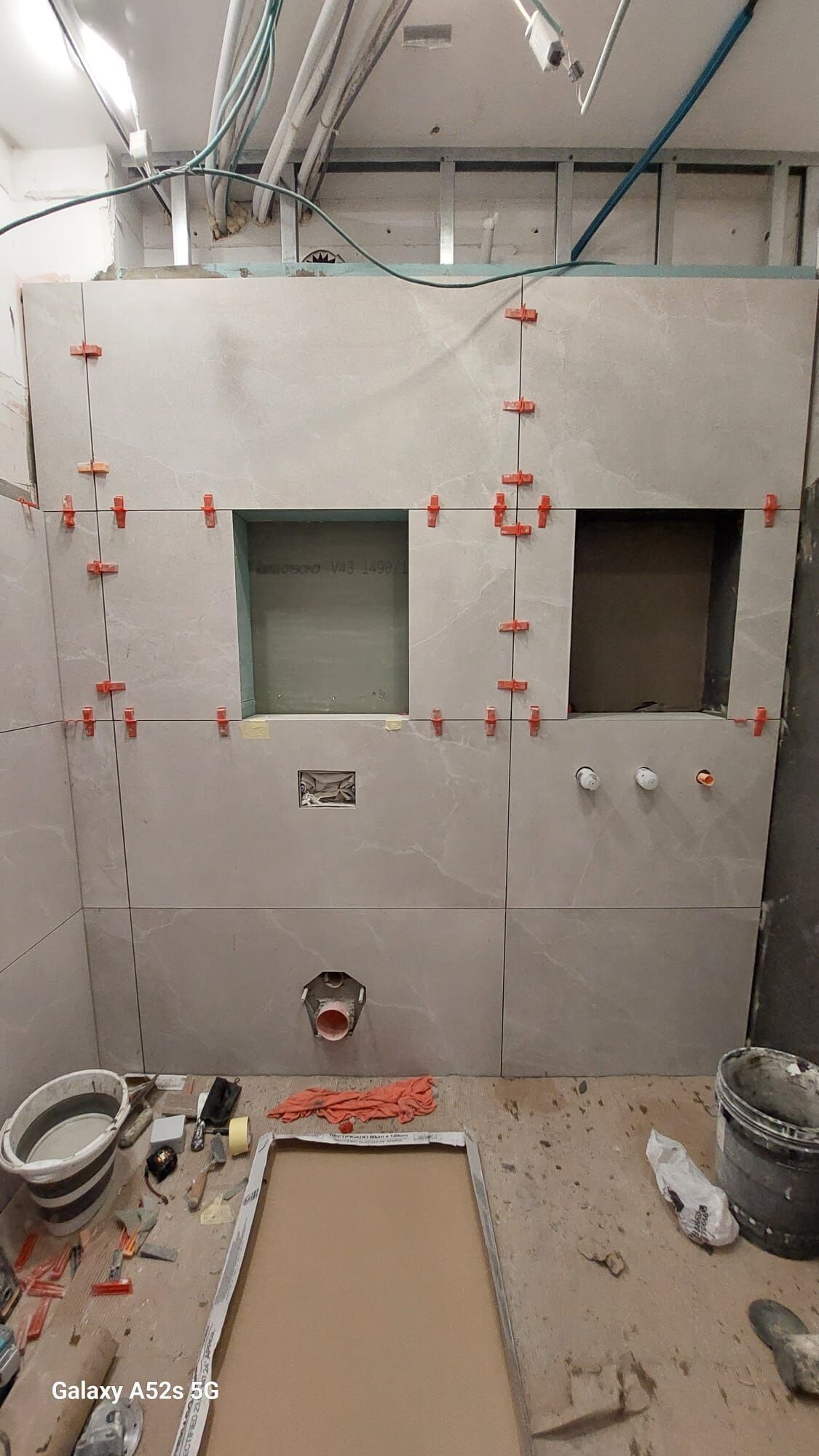

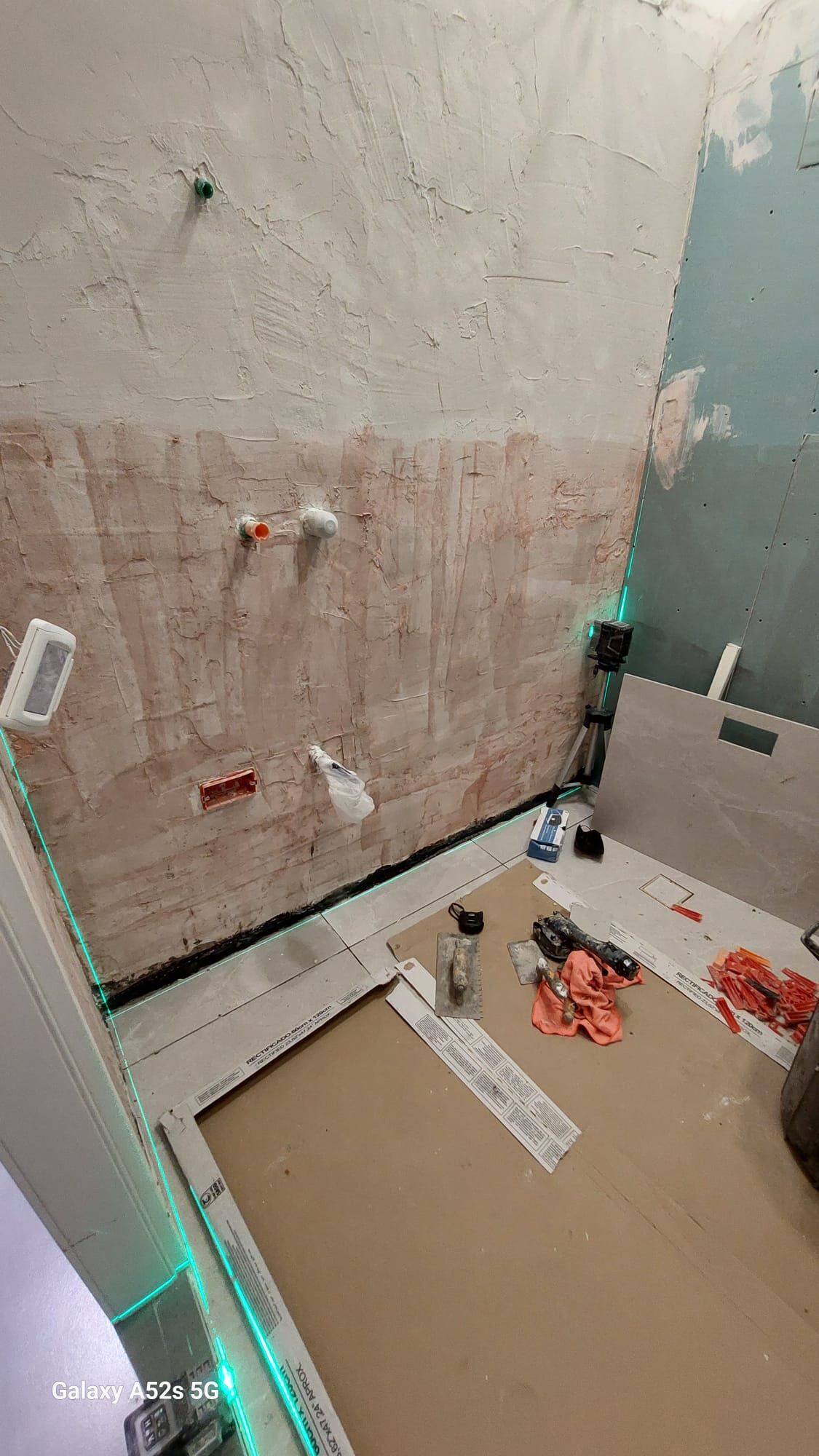

  2. השלב הבא - חיפוי קירות: כל העבודות עד כאן, שלא יהיה ספק, מתבצעות אך ורק עם לייזר לפילוס. כלי ח-ו-ב-ה. 1. יישום פריימר מיוחד לבלוק גבס 2. שימוש בדבק חזק - מינימום מטיפוס C2TE-S1

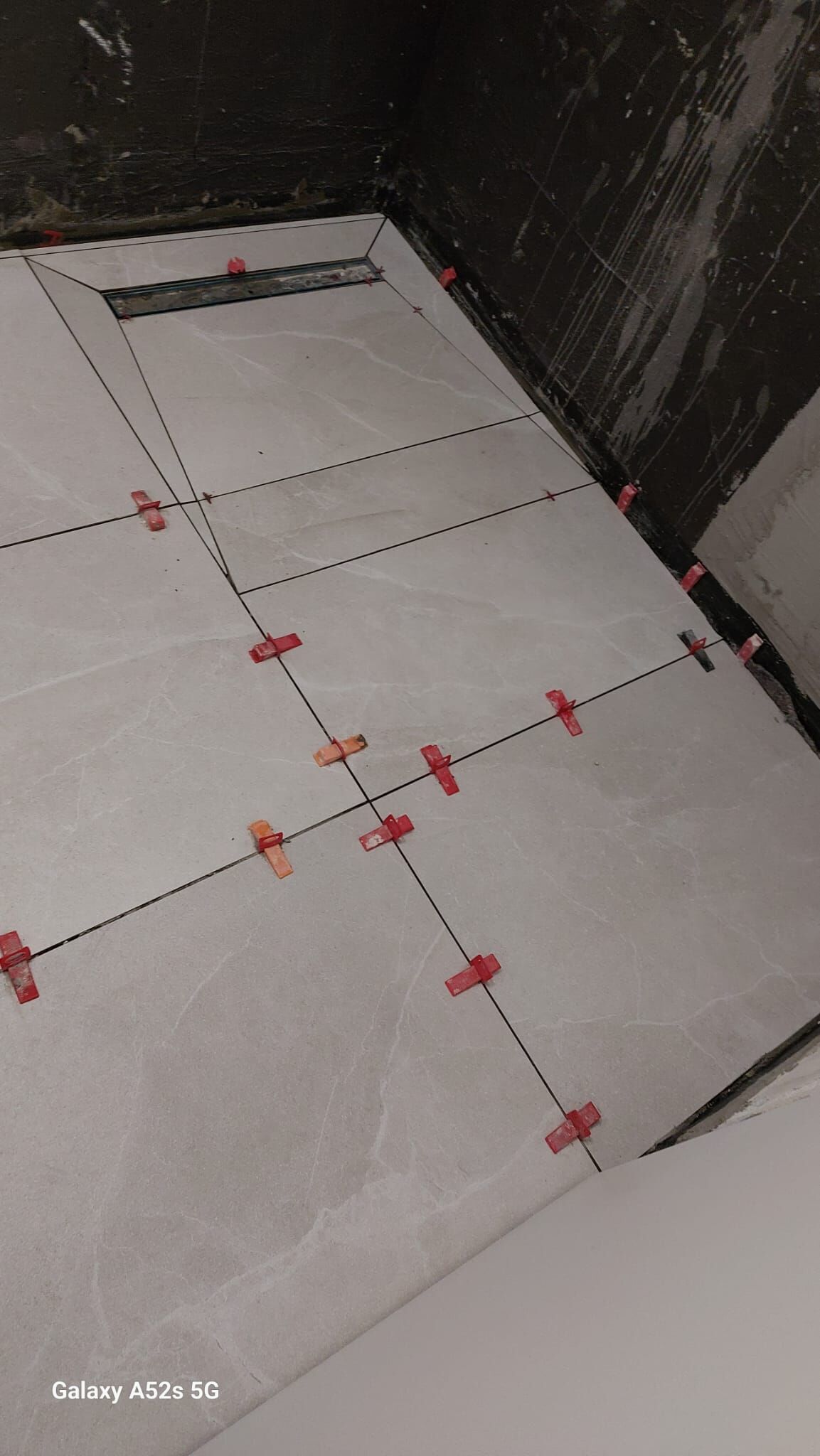

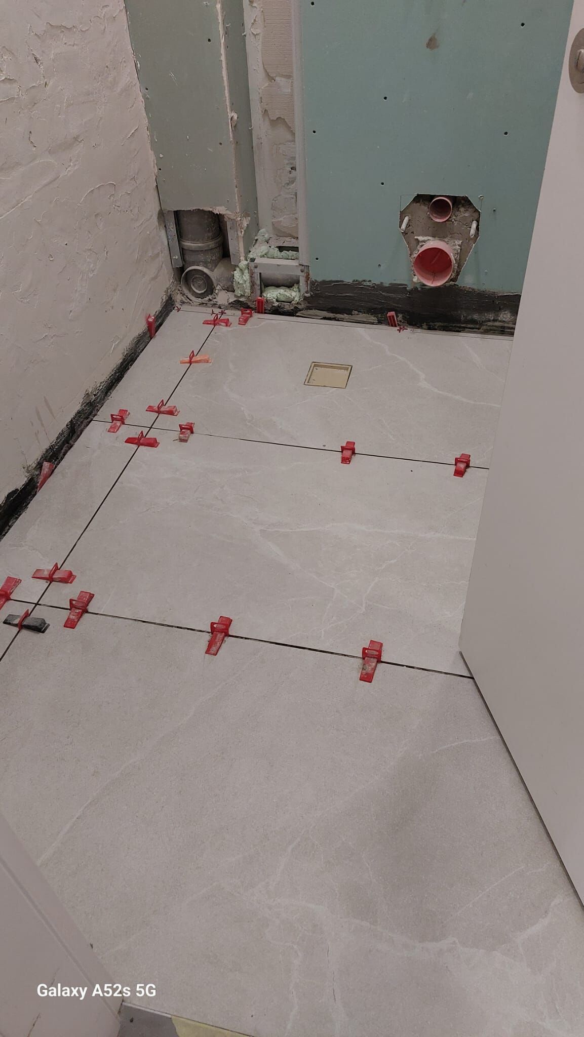

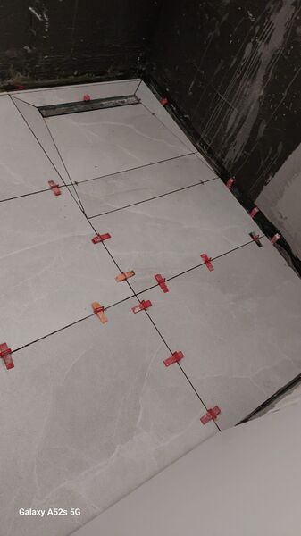

  3. השלב הבא הוא: 1. פרישת בד גיאוטכני (הגנה לאיטום מפני השומשום) 2. החזרת השומשום ומילוי נוסף (השלמה) 3. הכנת טיט לריצוף (אני עובד רק עם "ריצופית" - חומר מוכן לריצוף שמכיל צמנט, טיט ומוסף אקרילי 4. ביצוע ריצוף.

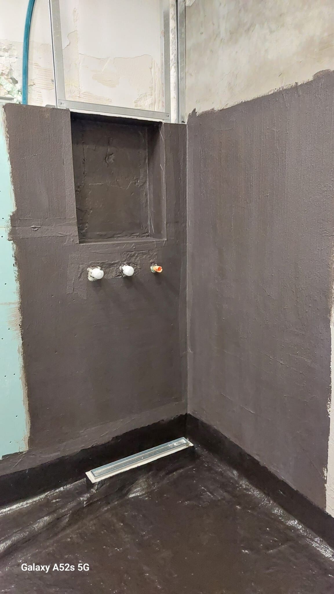

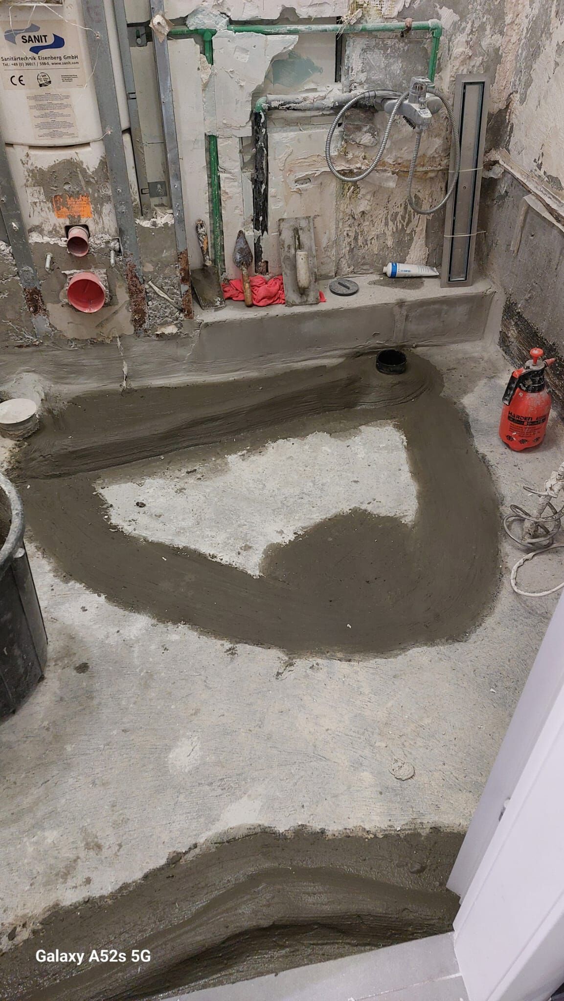

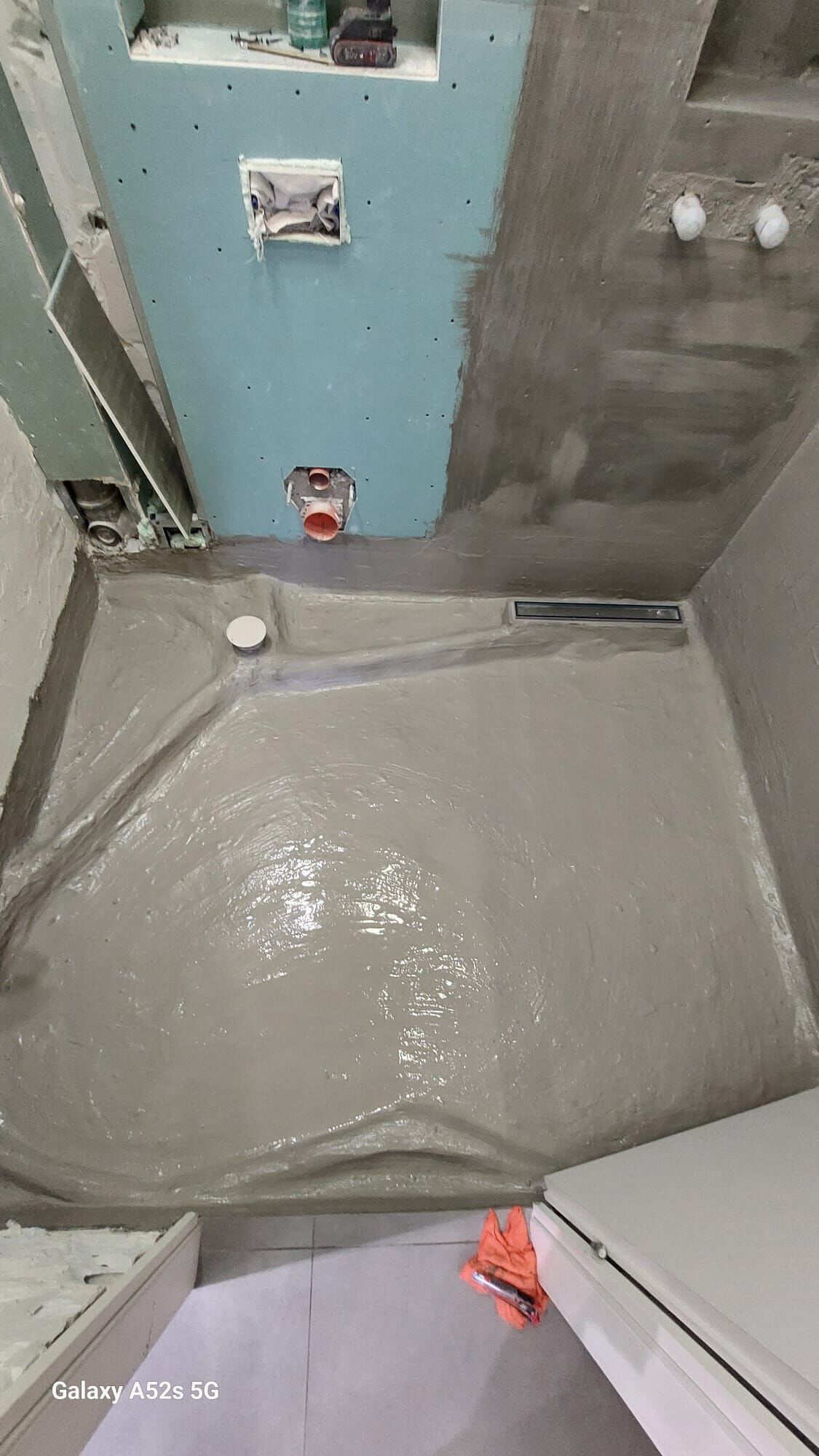

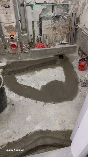

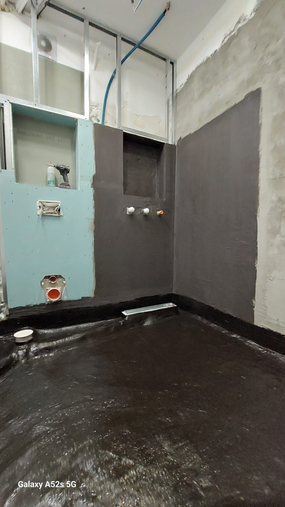

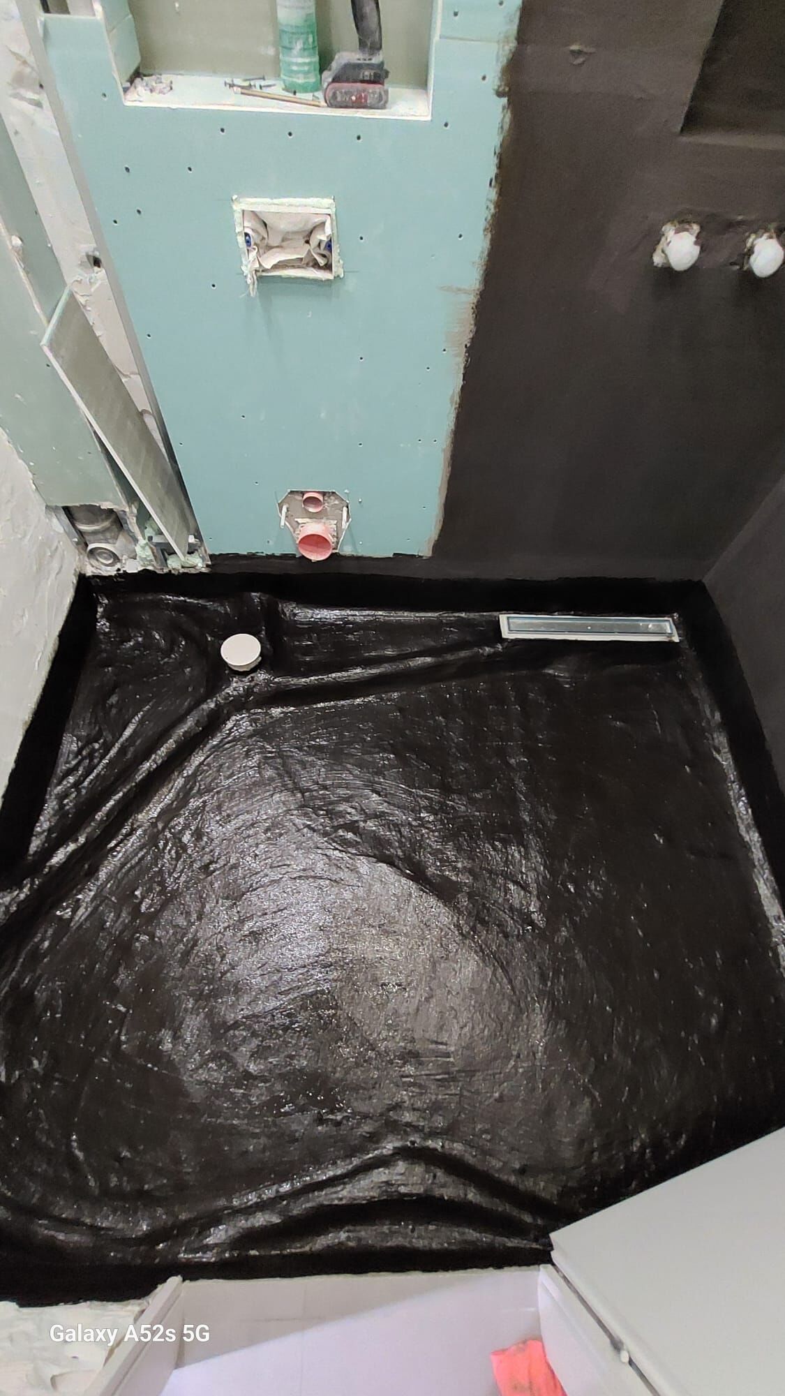

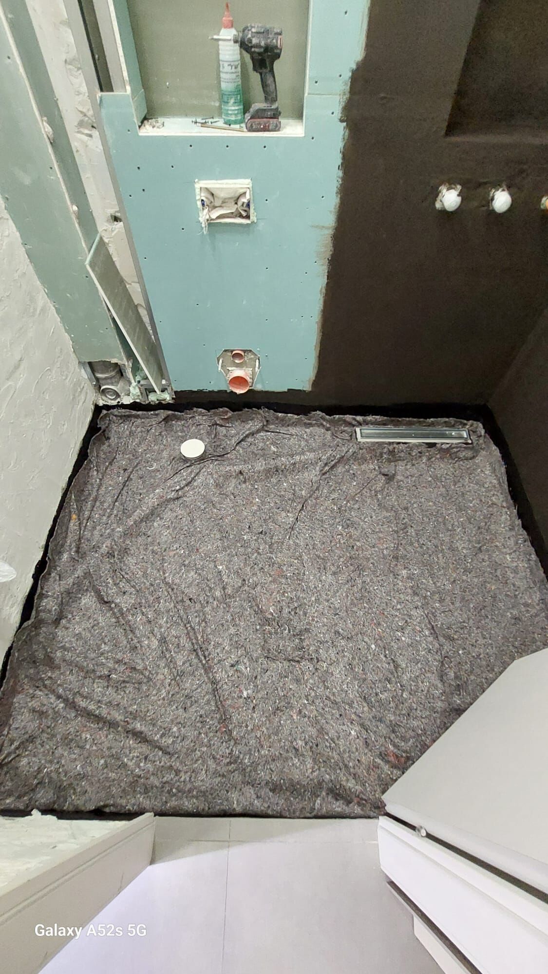

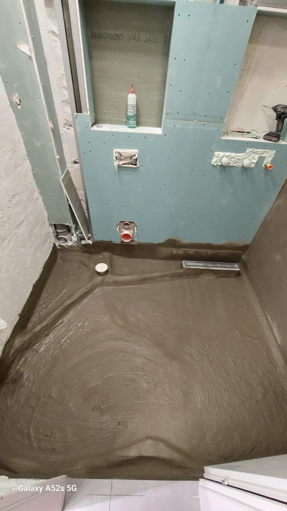

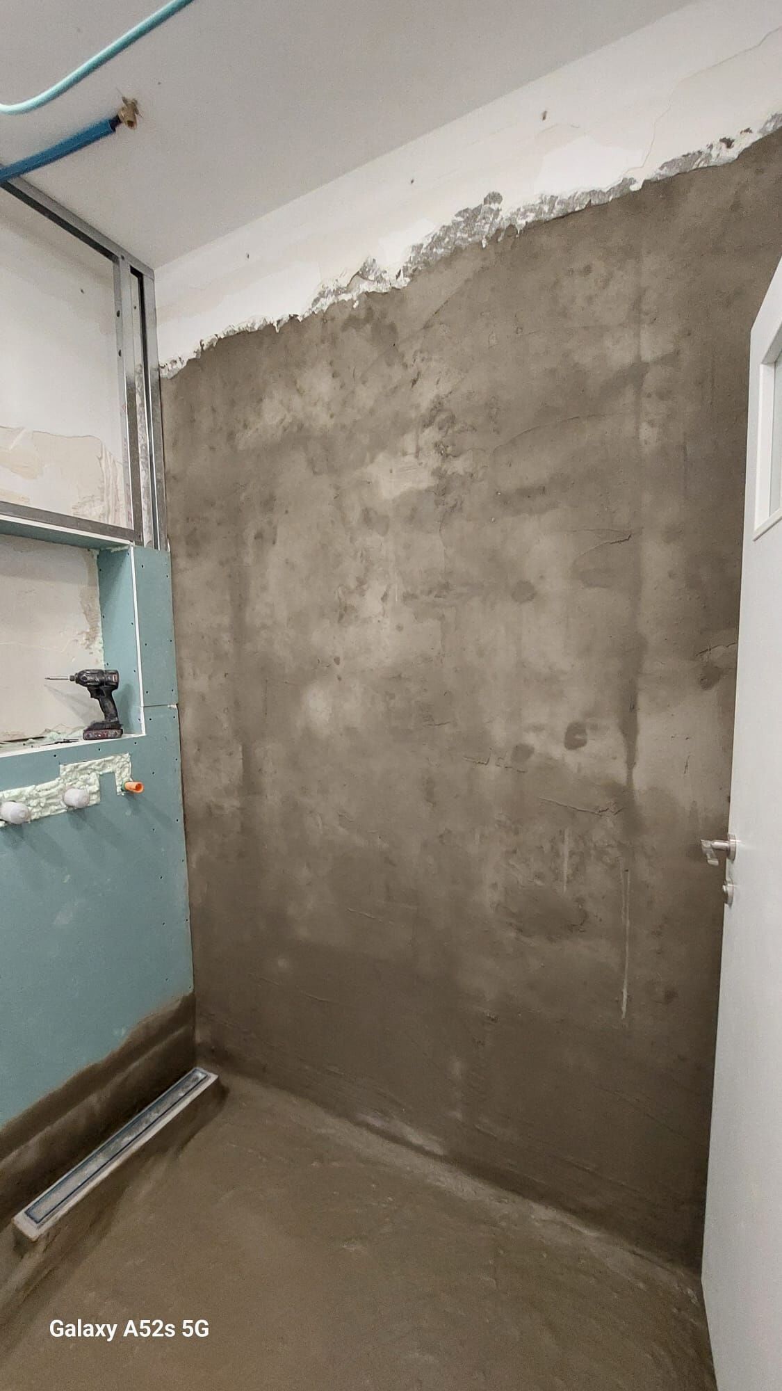

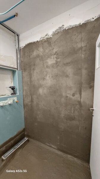

  4. שלב הבא - איטומים. שכבת הבסיס שלי היא הרבצה צמנטית. לאחר ניקיון סופר יסודי אני מיישם את השכבה הראשונה - הרבצה צמנטית. שכבה שהיא כמובן צמנטית (כשמה כן היא) - היא בעצמה אוטמת, חזקה מאוד, גמישה (אין סדקים !) והיא בסיס מעולה לשכבה הבאה אחריה. השכבה אחריה היא עדיין חומר איטום צמנטי ---> SIKA 1K. חומר מעולה, חד רכיבי (כמו סיקה 107 אבל יותר טוב), קל ליישום, פ33ה של חומר. השכבה אחריה היא ביטומנית - אלסטופלקס של פזקר - 2 שכבות. על הקירות יישמתי שכבה של SIKA 301 - זוהי שכבה ביטומנית מיוחדת (בתוספת גרגרים) שמיועדת להדבקת אריחים עליה. ** עריכה ** בתפרים (נקודות השקה של 2 חומרים שונים או פינות) השתמשתי ב"בד שאינו ארוג" בין השכבות של חומר האיטום הביטומני (גם בין הקירות [בפינה] וגם למטה בין הפלטת גבס למדרגה מבטון).

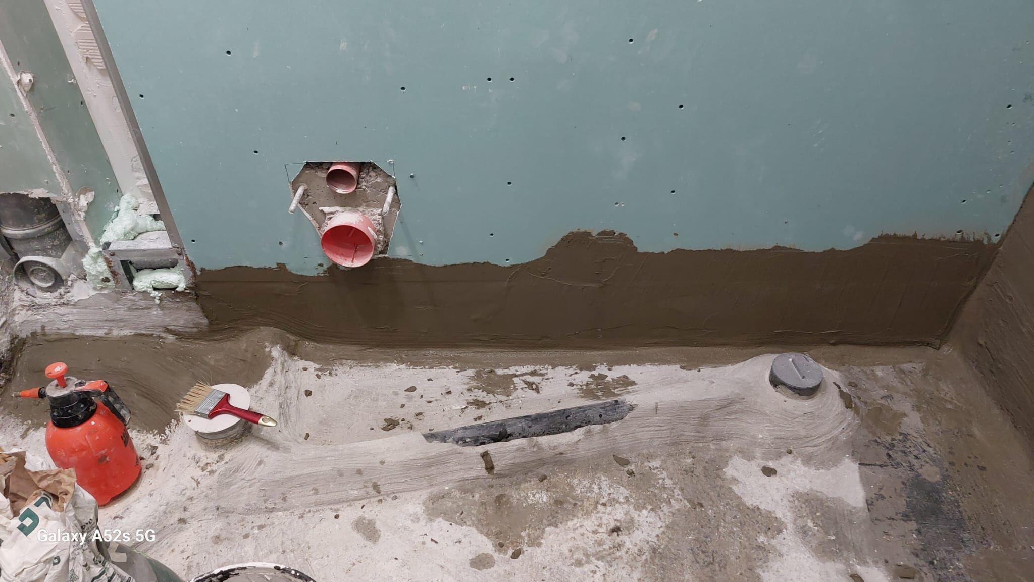

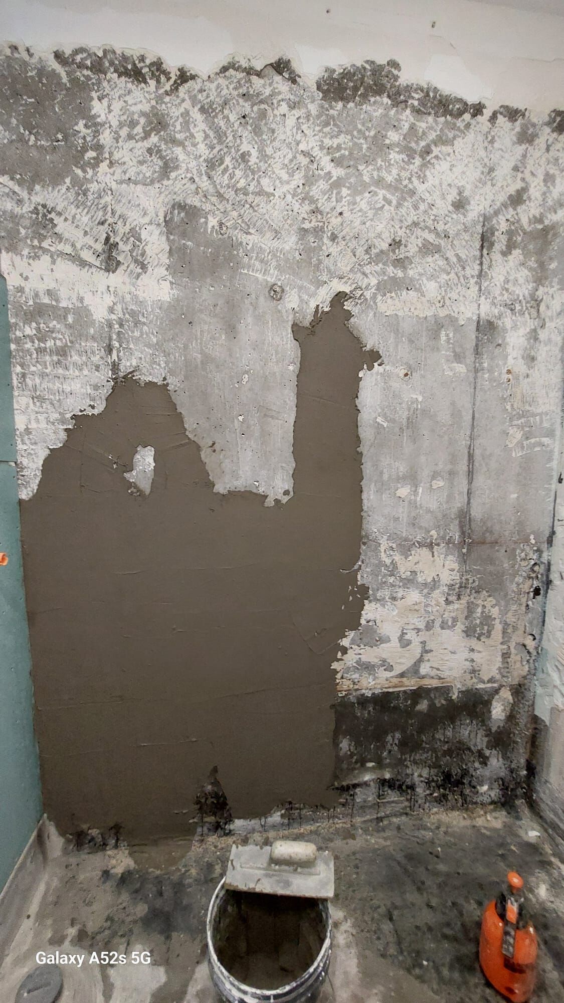

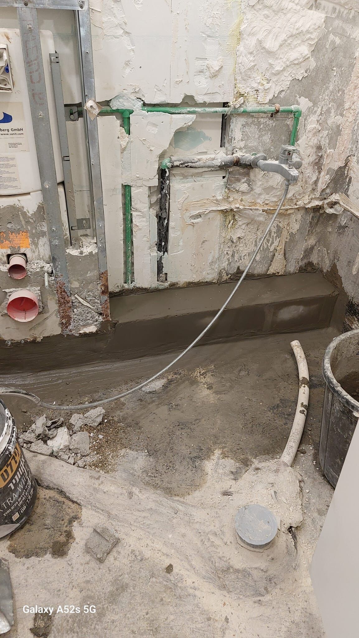

  5. השלב הבא מוקדש להכנת הבסיס לפני האיטומים: 1. מריחת הרבצה צמנטית על הקיר בטון של הממד. 2. סגירת חורים בחלק התחתון בין המדרגה של הקיר גבס למדרגה מתחתית שעשויה בטון 3. סיום עבודה על הקיר גבס. 4. ביטון הפס ניקוז.

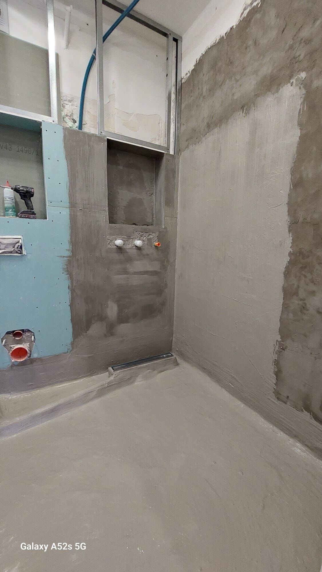

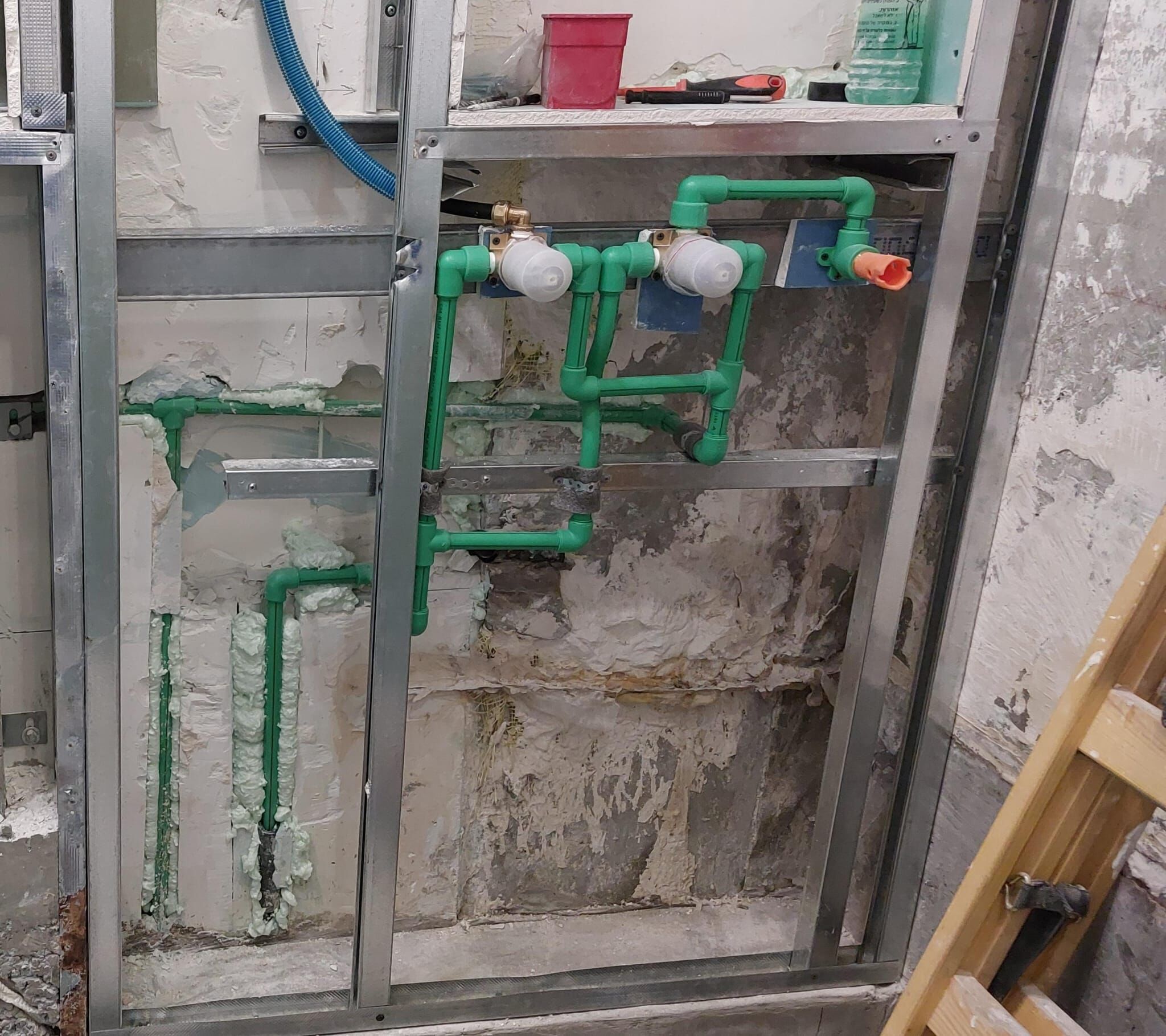

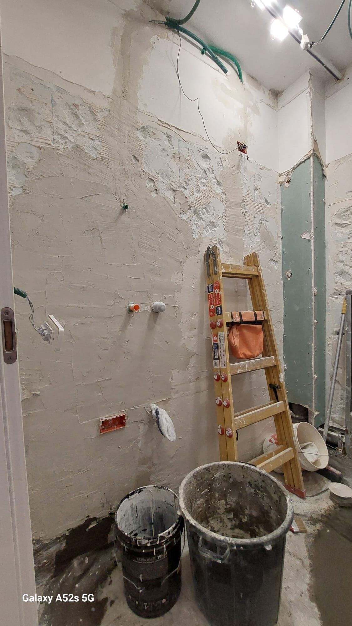

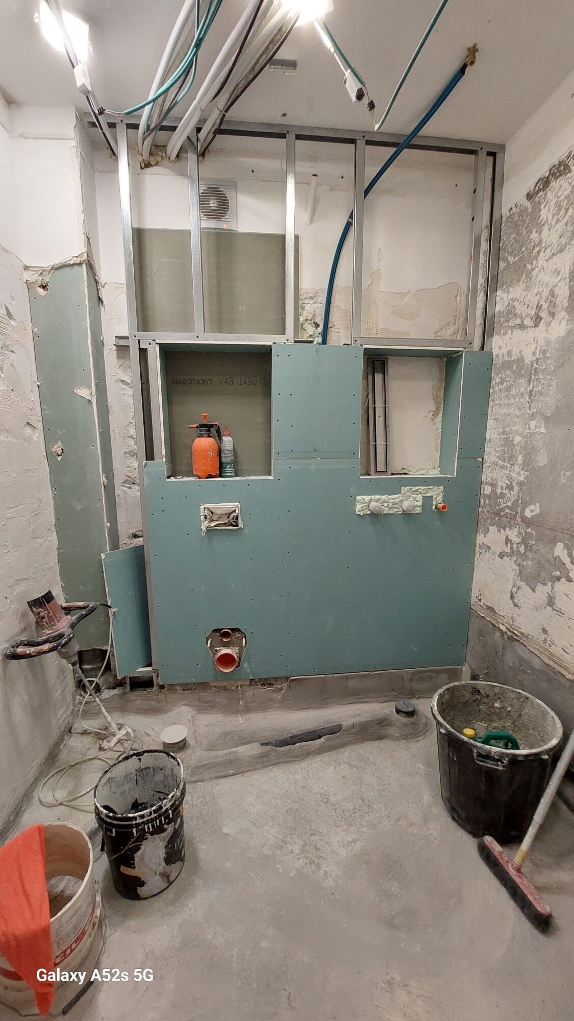

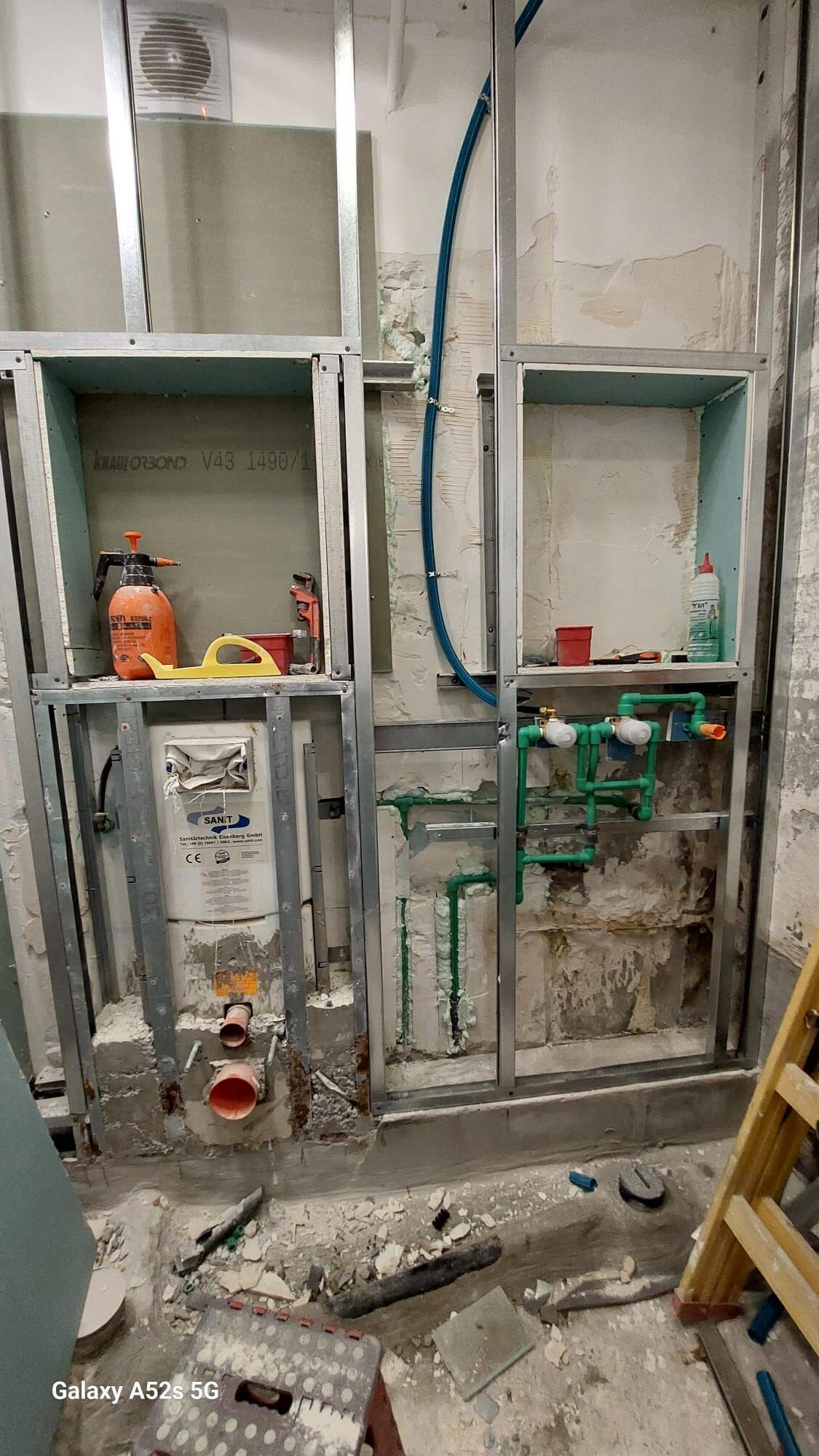

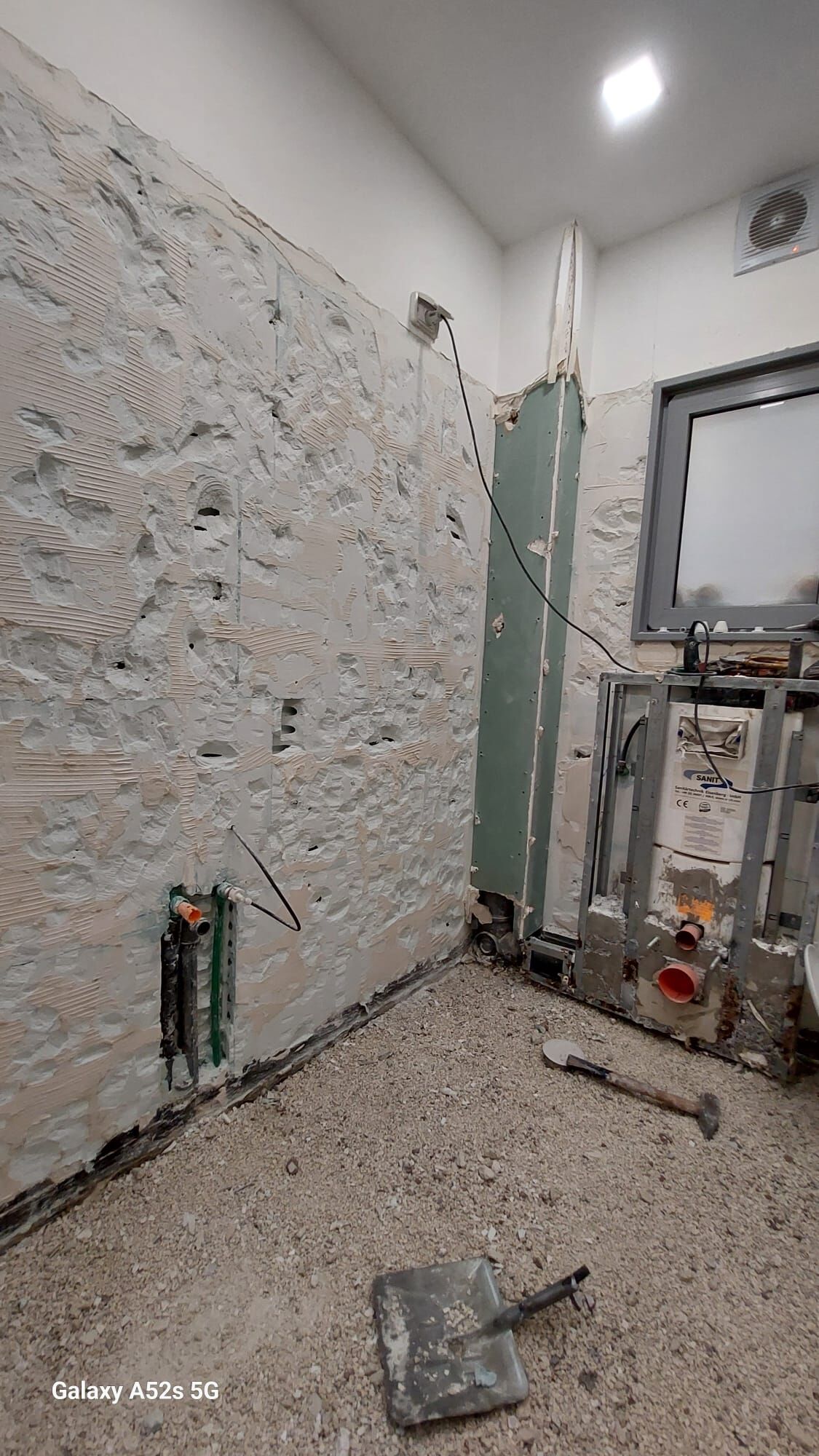

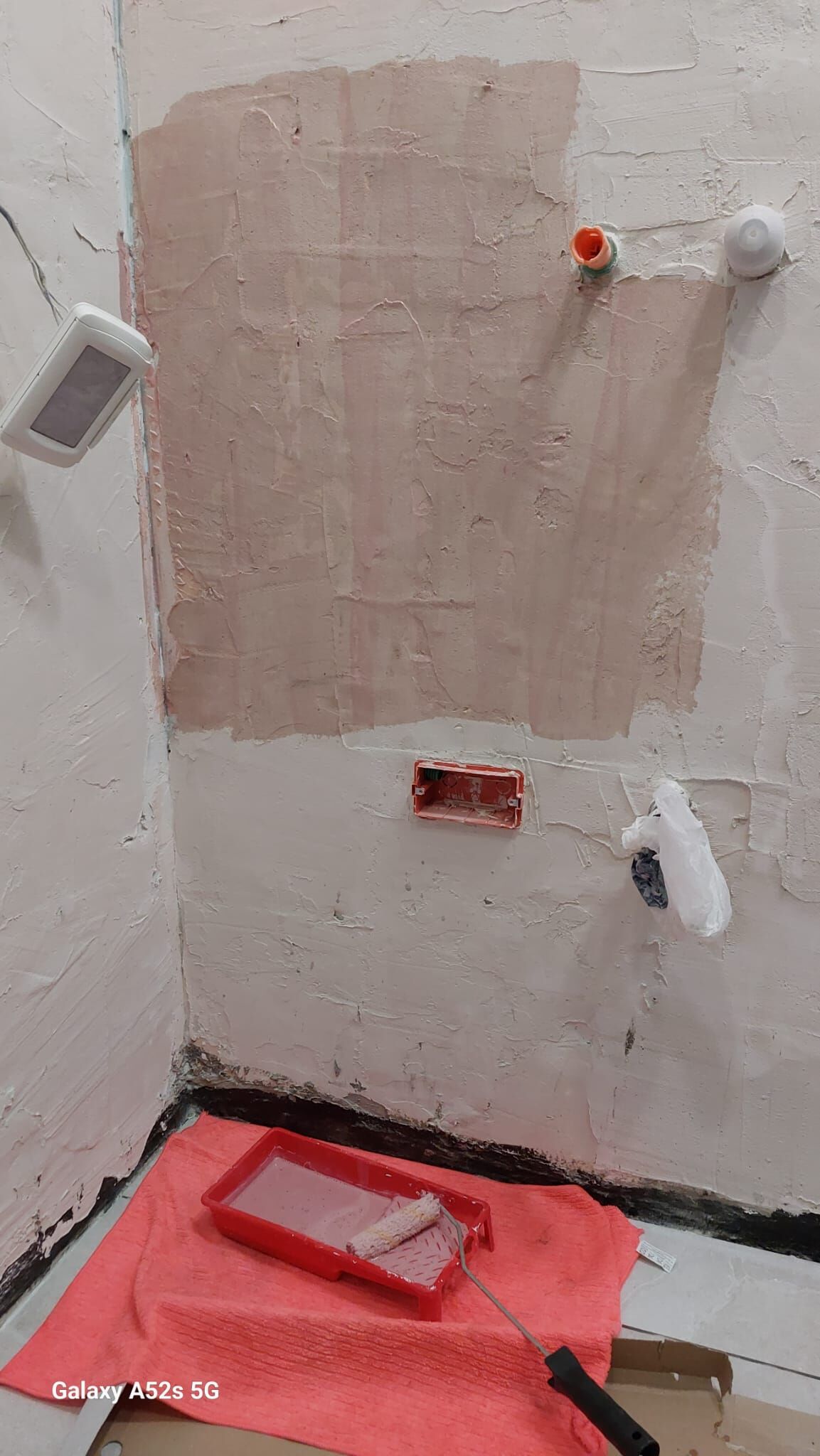

  6. השלב הבא הוא: 1. בניית קונסטרוקציית גבס לקיר 2. התקנת 2 אינטרפוצים 3 דרך במקלחון 3. התקנת ברז קיר לכיור רחצה (אינטרפוץ 3 דרך) 4. התחלת יישור הקיר ליישור הקיר מבלוק גבס היה דיי בלתי אפשרי למצוא את החומר המקורי של היצרן, לכן השתמשתי בתערובת של טיח גבס מסורתי רגיל מועשר בהרבה מאוד תוסף אקרילי (יש BG BOND, יש 203A וכו') לצורך שיפור ההידבקות, שיפור הגמישות ושיפור החוזק. הצנרת שיש בדירה היא מסוג דיי נדיר: פולירול (צבע ירוק). זוהי צנרת PPR מולחמת (יש לי את הכלי להחלמה ואת האביזרים אני קונה אצל "מנדלסון" ברשל"צ) שנחשבת בשימוש בעיקר במקומות שהם HEAVY DUTY (בתי חולים, אוניברסיטאות וכו') או יוקרתיים. מה הקשר בין פרוייקט דירות עממי בראש העין ליוקרה ? אל תשאלו אותי. זה מה יש.

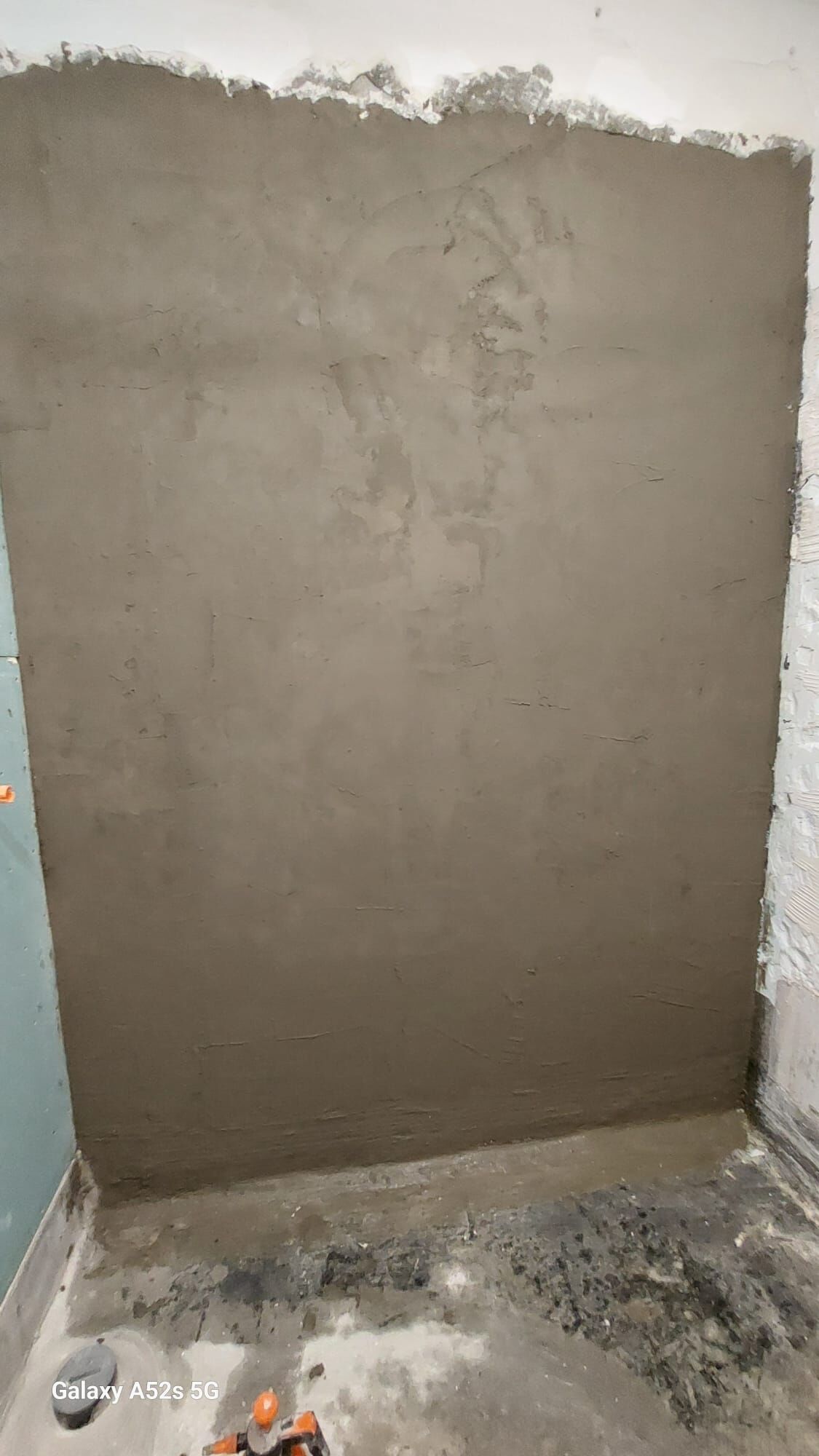

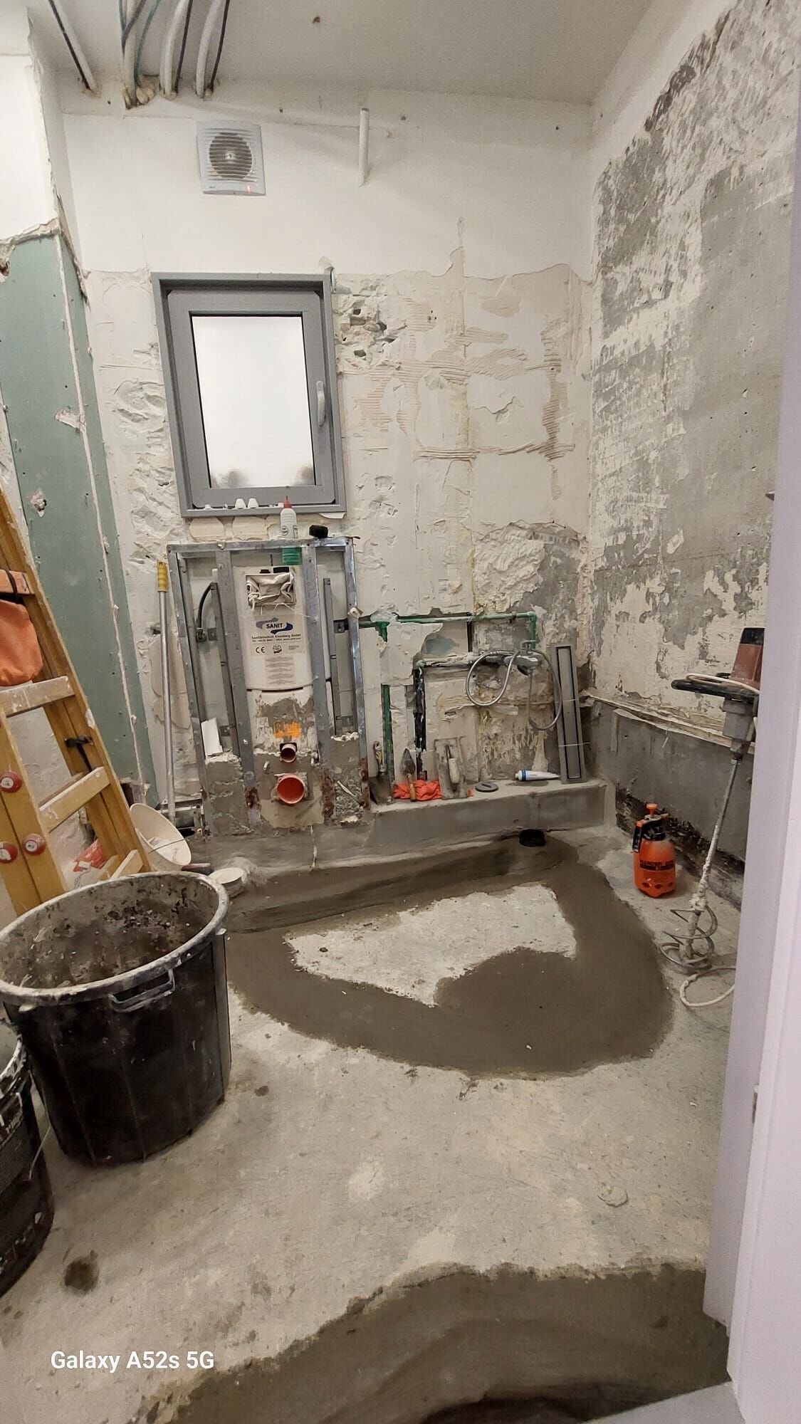

  7. בשלב הבא אני מתחיל לעשות הכנות ל: ניקוז למקלחון (האמבטיה מתבטלת) ובניה של קיר גבס שמטרתו ליישר את הקיר שמולי, לייצר בתוכו 2 נישות ובעצם לתת לי מראה של קיר נקי יותר בו מיכל ההדחה נראה "בתוך הקיר" ולא בולט ממנו. 1. פירוק צינור וקופסת הביקורת של האמבטיה 2. התקנת "קומקום" (מחסום ריח) לפס ניקוז במקלחון 3. בניית בלוקים (בתמונה זה נראה כמו מדרגה מבטון) בקיר שעליו מתוכנן לקום קיר גבס - למטרת בסיס חזק לאיטום - במיקום שהיה ברז האמבטיה.

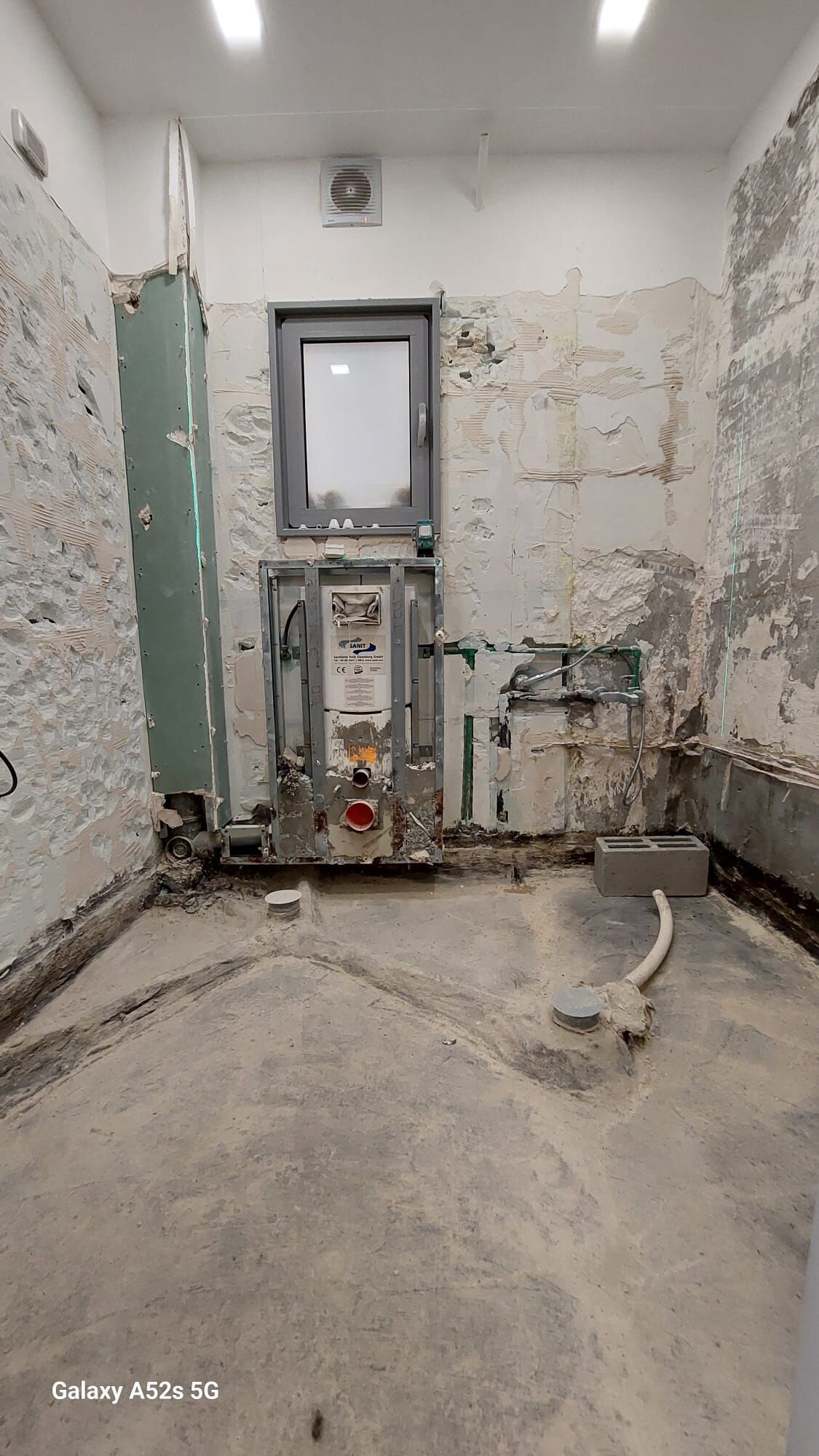

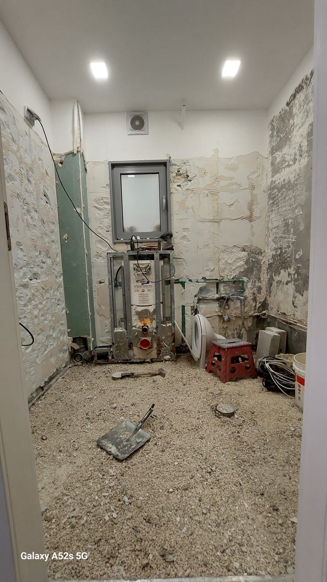

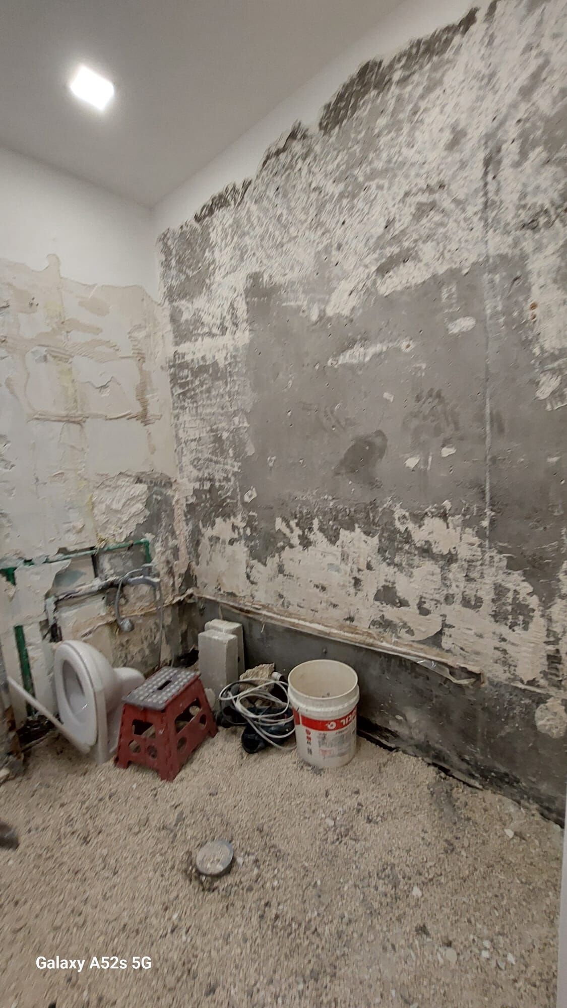

  8. היום הראשון הוקדש לפינוי. יש לי עגלה משא ש"שידכתי" לה איזה ארון מטבח שפורק לא מזמן, והוא למעשה ה"ארגז" שלי בכל האירוע הזה. העגלה צמודה לחדר אמבטיה, קונגו + פטישון, והחדר מפורק ומפונה למטה לחניון ("באלות" על העגלה הנגררת שלי - ומשם לחנות חומרי בניין שמורידה אותם עם המלגזה ישירות למכולה שלהם). אחרי הפירוק אני מגלה: 1. יש לי קיר בטון אחד שלא עשו עליו שום שכבת יסוד (טיח גבס זה לא שכבת יסוד). 2. יתר הקירות - כמובן - בלוק גבס (את זה ידעתי) 3. סה"כ המצב טוב, ולמרות שהקירות אכלו המון חרא ומים - הרצפה יבשה. בו בזמן שאני כבר מפרק, את הטיח גבס מהקיר בטון אני מסתת עד הבטון בשביל להכין אותו להרבצה צמנטית (זו שכבת היסוד שצריך על קיר הבטון לפני שמתחילים להלביש עליו חומרים אחרים).

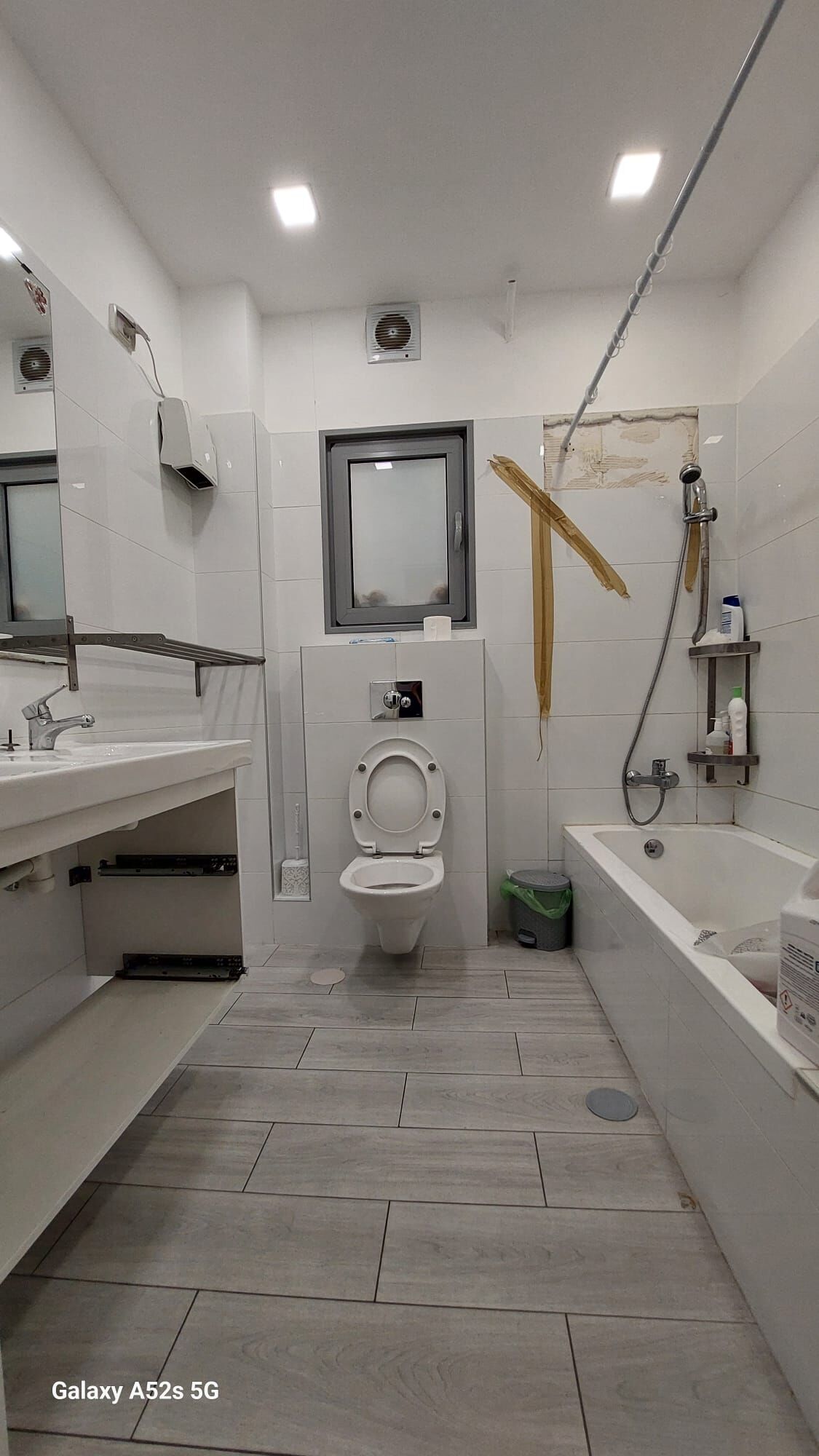

  9. הקדמה: הפציינט בסה"כ בן 8.5~ שנים בערך (הזמן שאנחנו גרים בדירה, אבל אם לוקחים בחשבון את הזמן שנבנה, זה יותר לכיוון 9-9.5 שנים). איך הכל התחיל ? בחדר אמבטיה השני (בחדר הורים) כבר לפני יותר מ 4 שנים התחילה נזילה אצל השכן. יום בהיר אחד, במקביל לנ"ל, אריחים התחילו ליפול מהקירות (באמבטיה הראשית, איפה שהילדים מתקלחים). (בלי שאלות על הסנדלר הולך יחף וכו' - נמאס לי מזה 🤣) יום למחרת הגיע המהנדס של החברה (של הקבלן) - וקבע: צריך לפרק הכל ולהדביק מחדש. הדירה היתה באחריות קבלן - ולאחר מריבות עם כולם (הגעתי עד מנכ"ל החברה - שהוא הבעלים שלה), לא הסכימו להתחייב על עבודה לפי התקן (הבאתי מפרטי עבודה של: מיסטר פיקס, BG, תרמוקיר וטמבור) שבעצם מסבירים את אופן העבודה עם בלוק גבס (נקרא גם "בלוק אשבונד"). חוק המכר "מחייב" אותי לאפשר להם לתקן, במציאות - אף אחד לא יכול להיכנס אליי לתיקונים בבית בלי הסכמה שלי גם העורכת דין שלי אמרה - אתה צריך לאפשר להם לתקן גם אם הם עושים תיקון חרא (ואז לצלם, ולתבוע, וכמובן שזה לא יחזיק מעמד ואז אצטרך לשפץ שוב). שורה תחתונה - בשביל שהעבודה תתבצע פעם אחת במתכונת "שגר ושכח", לקחתי את זה על עצמי - הכסף לא היה פקטור עבורי, מי כמוכם יודע מה זה לשפץ חדר אמבטיה בדירה שגרים בה.... סרט מהתXת. אז איך החדר נראה בדיוק לפני שהתחלתי לפרק ? הנה תמונה. ההמשך בפוסט הבא.
