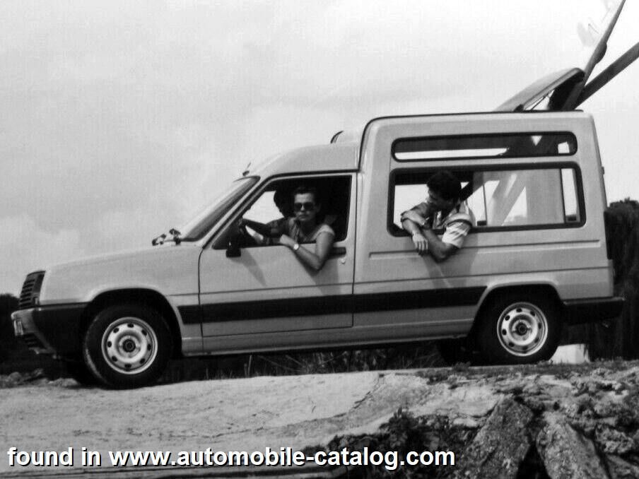

החשיבה שלך הפכה להיות ישראלית וצרה, אני מופתע. בצרפת זה לא רכב שיפוצניקים, זה קודם כל רכב משפחתי דו שימושי. הגג שנפתח בחלקו מאפשר לך להכניס גלשן באלכסון ולנסוע איתו לים. זה לא מיועד ל"אחסון" של משהו קבוע כמו סולמות וכו'. יש תיעוד גם בברושורים במרשתת.
