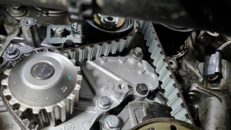

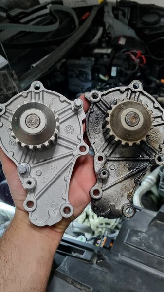

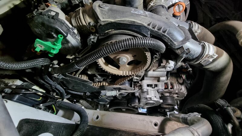

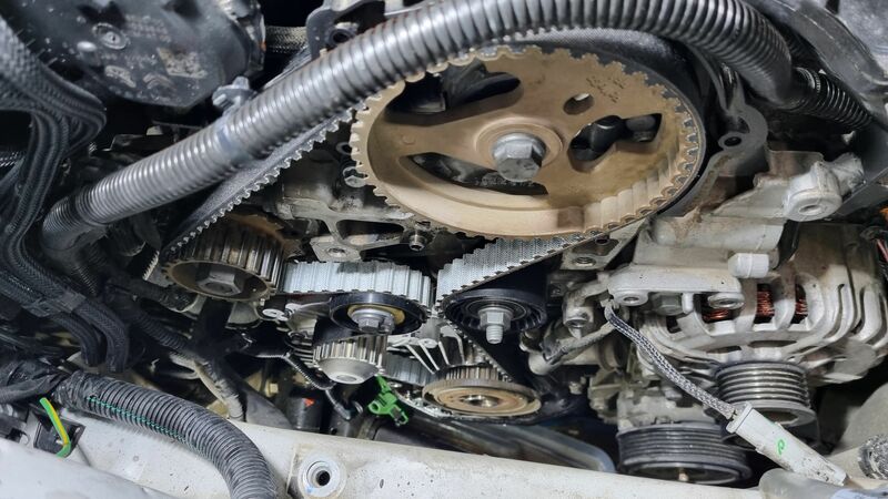

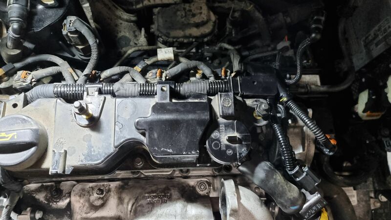

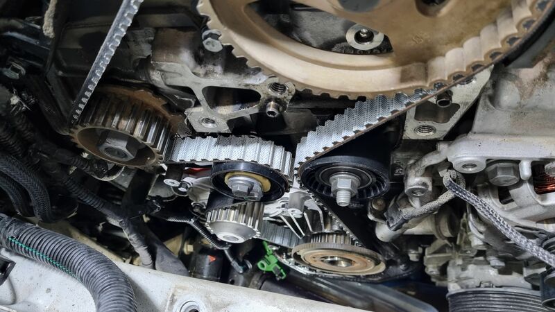

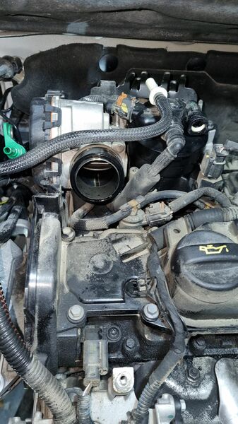

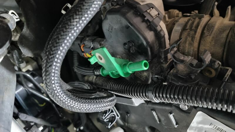

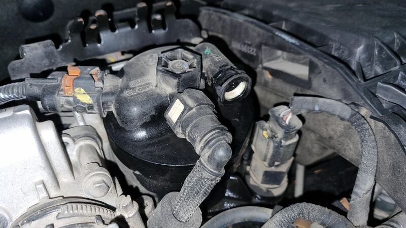

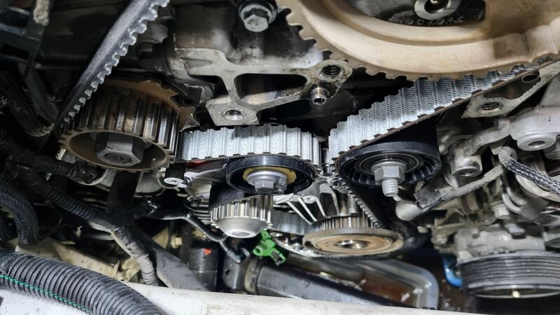

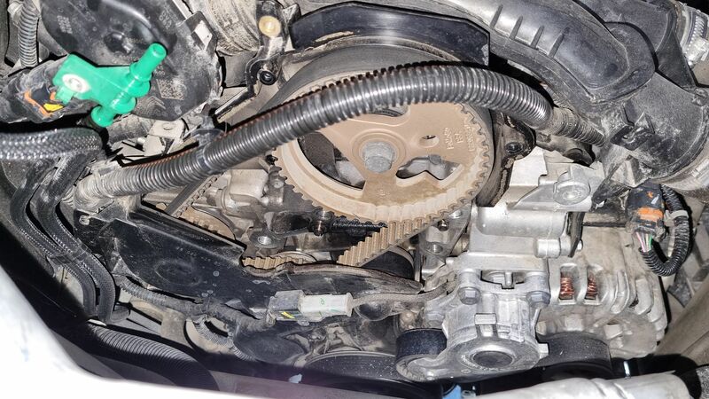

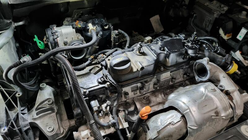

ו................ מרכיבים את הצנרת הטורבו וממשיכים לסגור את הטיימינג. מחליפים כמובן את כל מחזירי השמן, משאבת מים, רצועה וכד'. סגירת הפלסטיקה - הפוך לסדר הפתיחה.

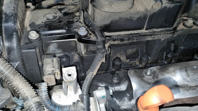

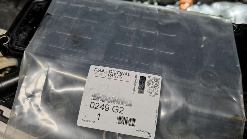

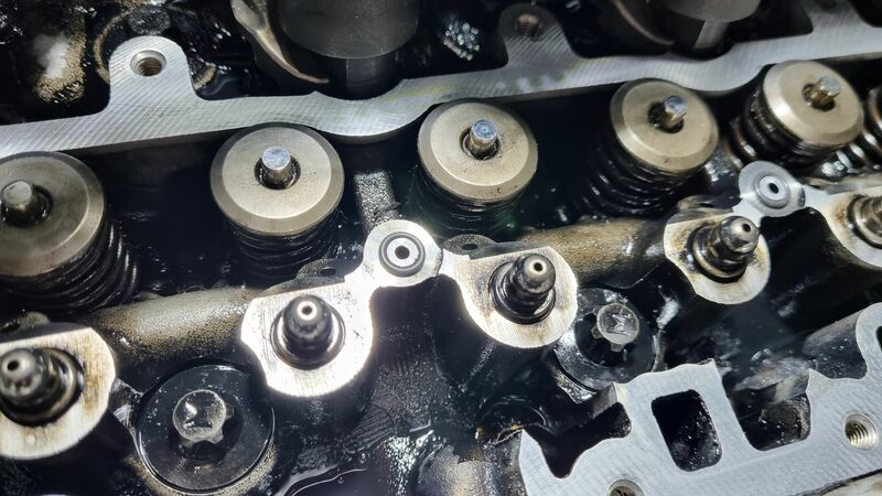

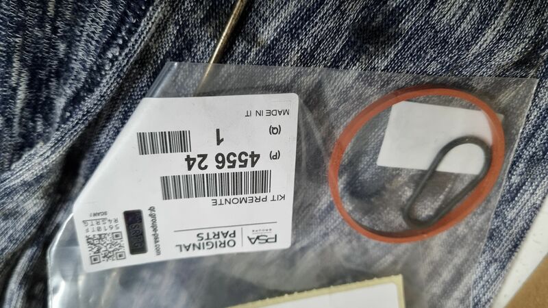

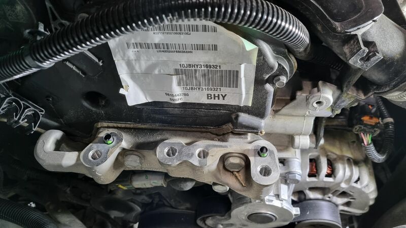

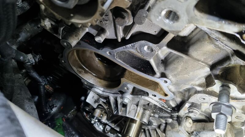

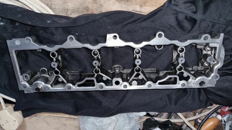

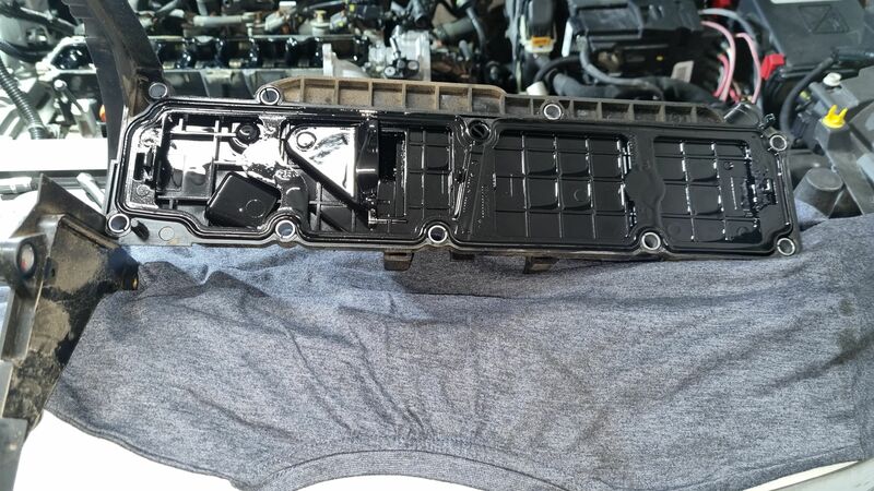

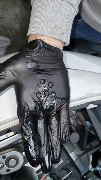

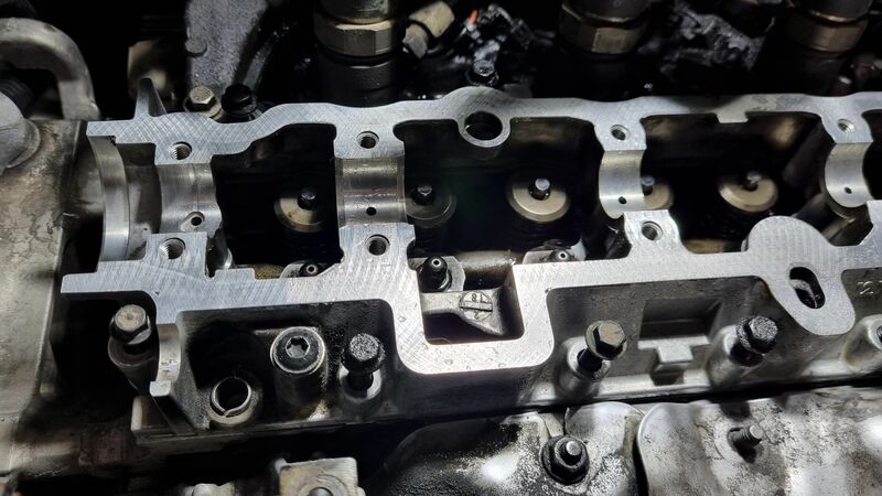

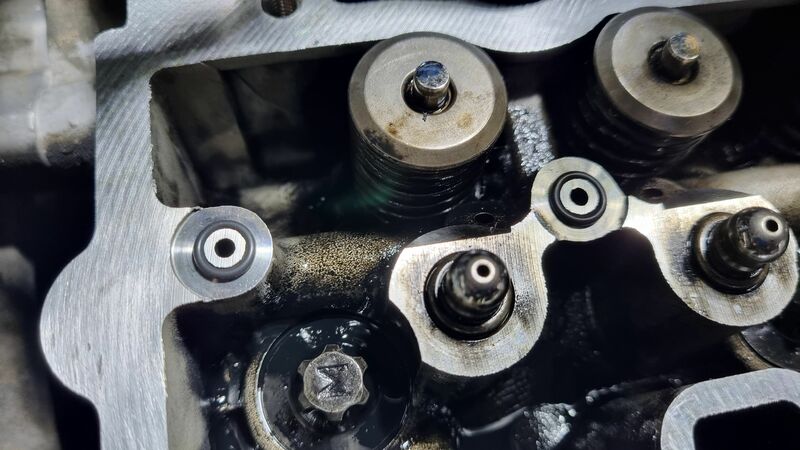

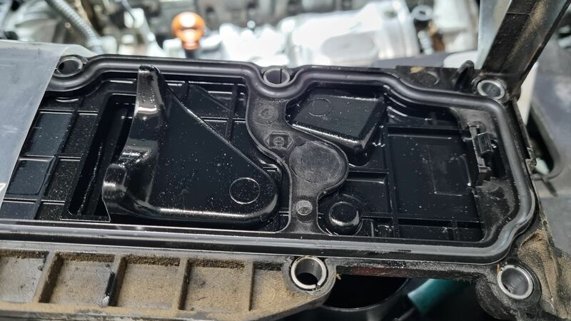

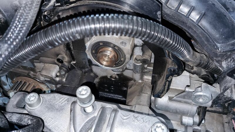

ניקוי יסודי של כל החלקים עם: מסיר סיליקון, שיפשוף יסודי עם סקוטש עדין, ניקיון יסודי עם תרסיס ניקוי בלמים (מכל הכיוונים על מנת להוציא את שאריות הסקוטש שמתפורר בזמן הניקוי) הרכבת 5 יח' O-RING חדשים על הראש מנוע (מובילי שמן למרימים הידראוליים) מריחת חומר וסגירה של החלקים (את החלקים הנעים יש לשמן היטב עם שמן מנוע טרם סגירה)

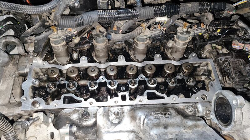

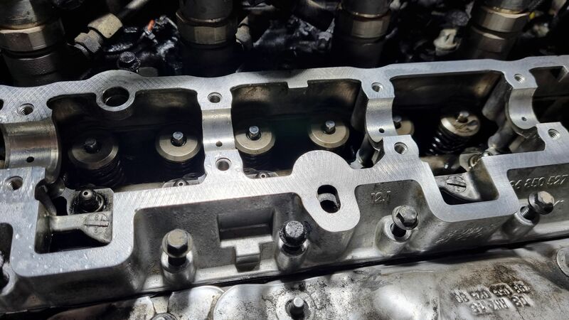

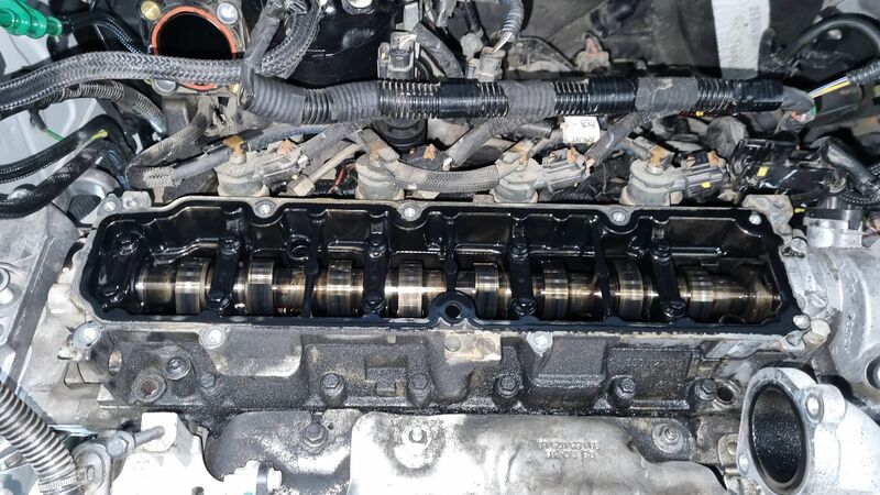

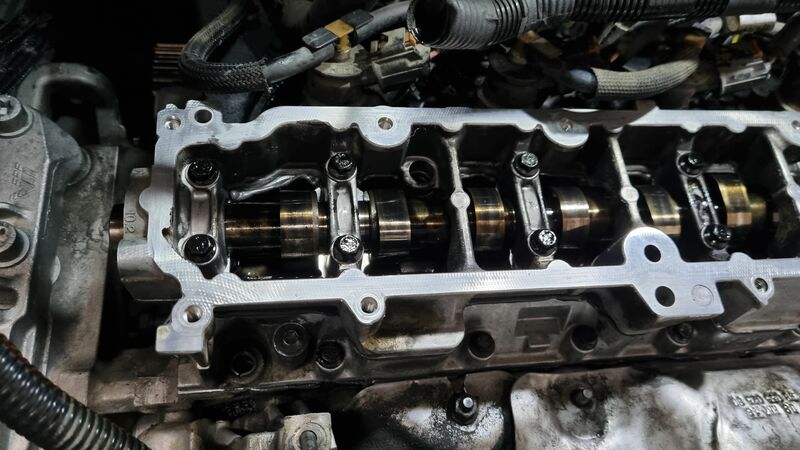

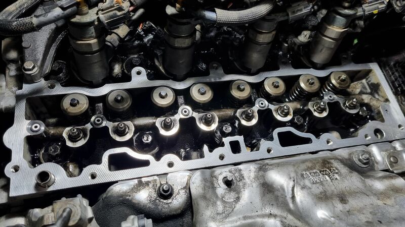

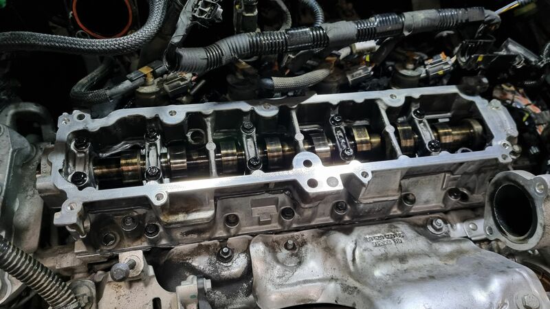

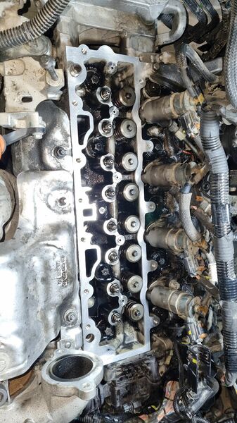

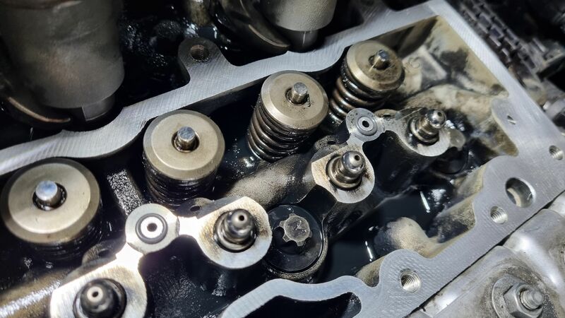

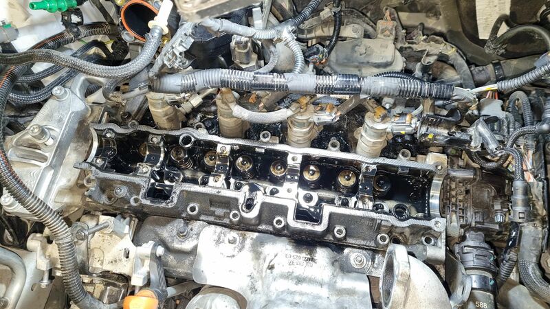

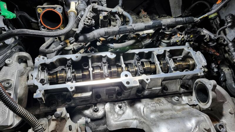

הלאה: פירוק מכסה שסתומים, חצי בית קמשאפט, עליון, קמשאפט, חצי בית קמשאפט תחתון. פירוק 5 גומיות O-RING מהראש מנוע.

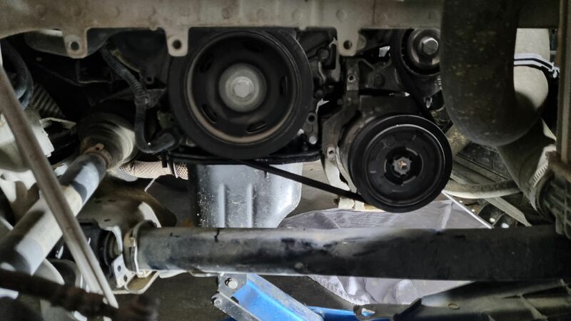

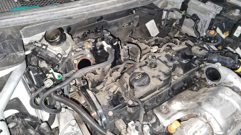

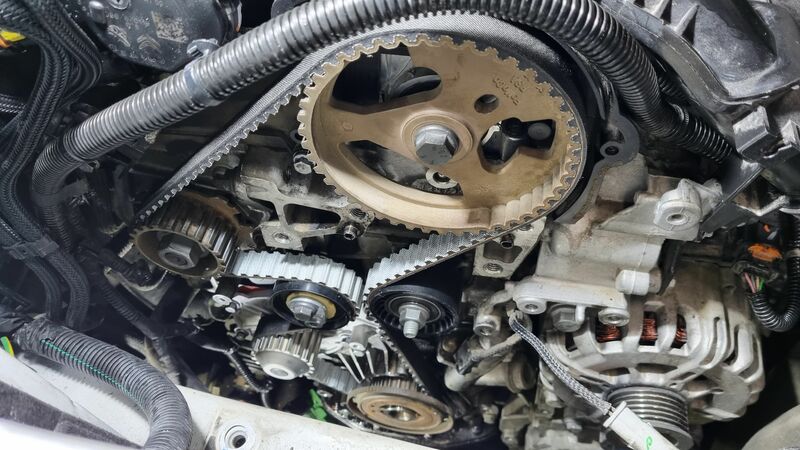

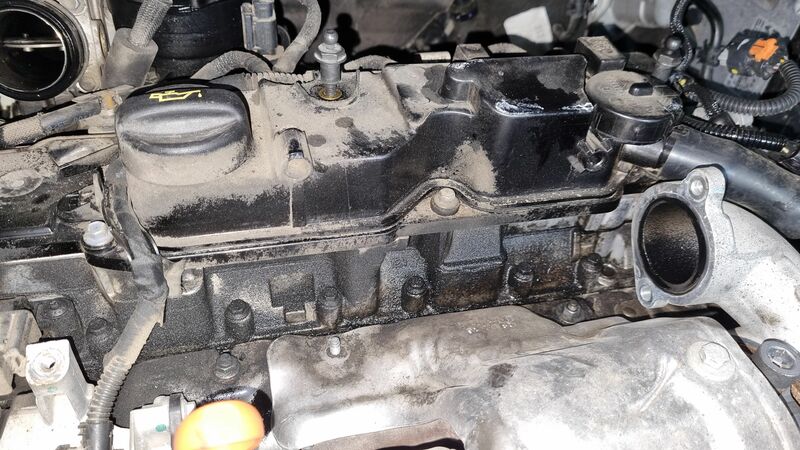

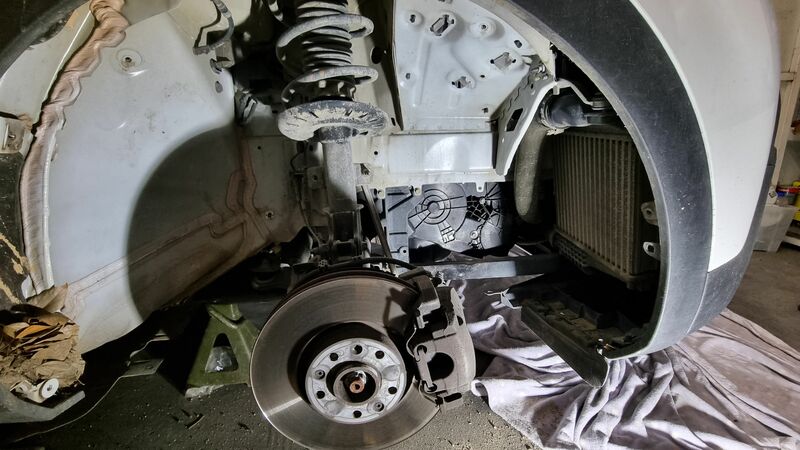

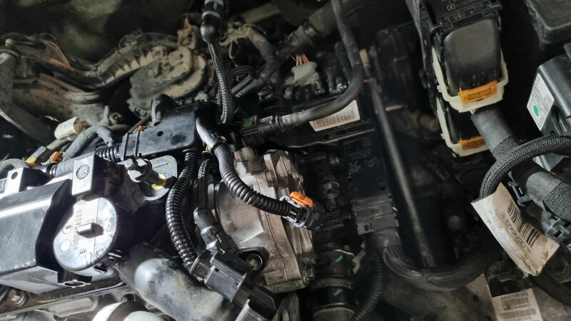

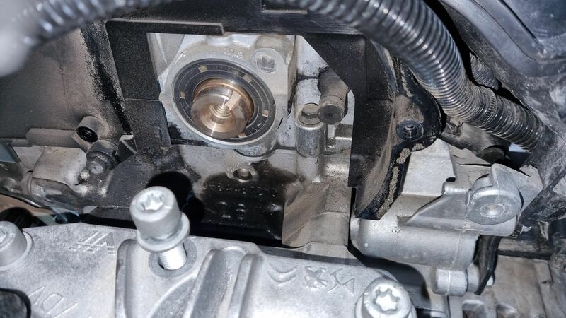

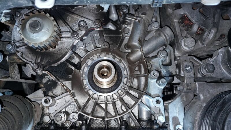

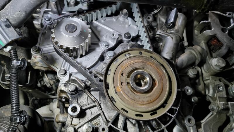

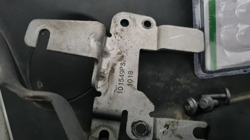

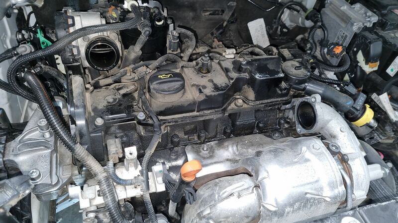

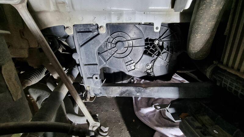

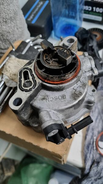

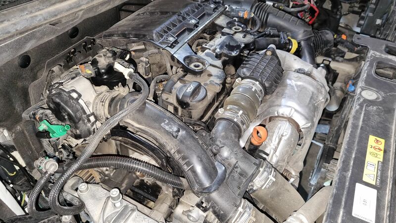

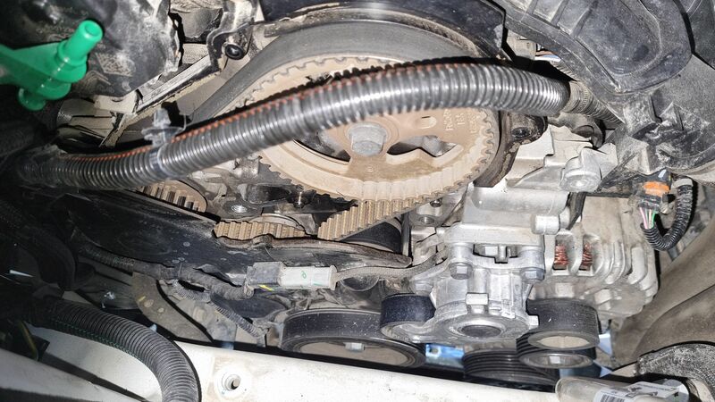

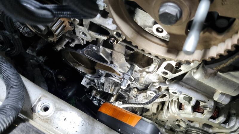

הרכב עם כ- 130,000 ק"מ, ובעת הרכישה נמצאה נזילת שמן מבית קאמשאפט (תופעה מוכרת מ 2016 ואילך). החלטנו שאם כבר פותחים הכל, עושים גם טיימינג מלא כולל משאבת מים, כי לא ממש בא לנו לפתוח שוב בעוד 35,000 ק"מ. אז מה בעצם צריך ? כלי עבודה בסיסיים של כל מכונאי חובב כמעט: 1. סט בוקסת 1/4" מלא (כולל בוקסות טורקס מ T20 ועד T40) 2. סט בוקסות 1/2" מלא (כולל בוקסה טורקס T50\T55) 3. מפתחות רינג+פתוחים ממידה 8 עד 22 4. סט "דוקרנים" קטן ופשוט מאליאקספרס (4 דוקרנים פשוטים שעוזרים לחלץ תקעים\שקעים\קליפסים וכד') 5. חולץ קליפסים 6. פנס נטען חזק וקטן (רצוי לשלב לפחות 2, אחד חשמלי ואחד נטען) 7. ידית טורק 1/4" ו 3/8" (ה-1/4 היא קריטית, אפשר לחיות גם בלי ה 3/8") 8. כלי לקיבול מים\נוזלים + סמרטוטים חומרי עבודה: 1. חומר איטום ייעודי במיכל לחץ של ויקטור-ריינז. 2. תרסיס לניקוי בלמים (לפחות 2 יח') 3. תרסיס מסיר סיליקון 4. סקוטש עדין לניקוי כללי (אדום\ירוק\לבן - בשום אופן לא מברזל ! חלפים: 1. סט טיימינג מלא כולל משאבת מים. 2. סט אטמים למשאבת וואקום. 3. סט אטמים (5 O-RING's) בין בין הקמשאפט לראש מנוע. 4. מחזירי שמן (קמשאפט, קרנק) 5. אטם למכסה שסתומים. 6. נוזל קירור. דגשים לעבודה: 1. יצאנו לדרך עם ה TSB מול העיניים. 2. נעשתה הקפדה מקסימלית על ניקיון (!!!!) של בית הקמשאפט וכל החלקים שלמעשה דורשים הדבקה\איטום מחדש. 3. הקפדה מקסימלית של סגירה של כל הברגים עם ידית מומנט (TORQUE WRENCH). 4. מרגע הניקיון ועד לרגע ההצמדה, לא נגעה יד אדם בחלקים על מנת שהסיליקון המיוחד לאיטום ידביק את החלקים "כמו שכתוב בספר". 5. הקפדה עליונה של הוראת היצרן: לא לעבור פרק זמן של 5 דקות בין מריחת החומר להצמדה של החלקים והידוק הברגים. מבלי לזלזל באף אחד, לא חושב שבמוסכים המורשים עובדים או יעבדו ברמת הניקיון וההקפדה של ה-TSB כמו שאנחנו ביצענו אותו. איציק
