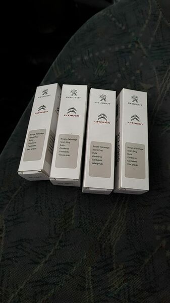

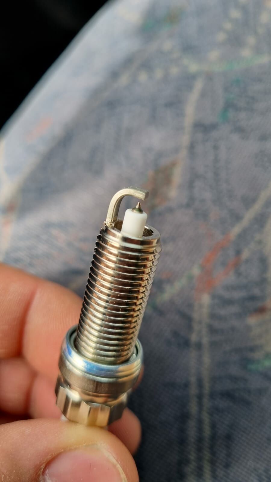

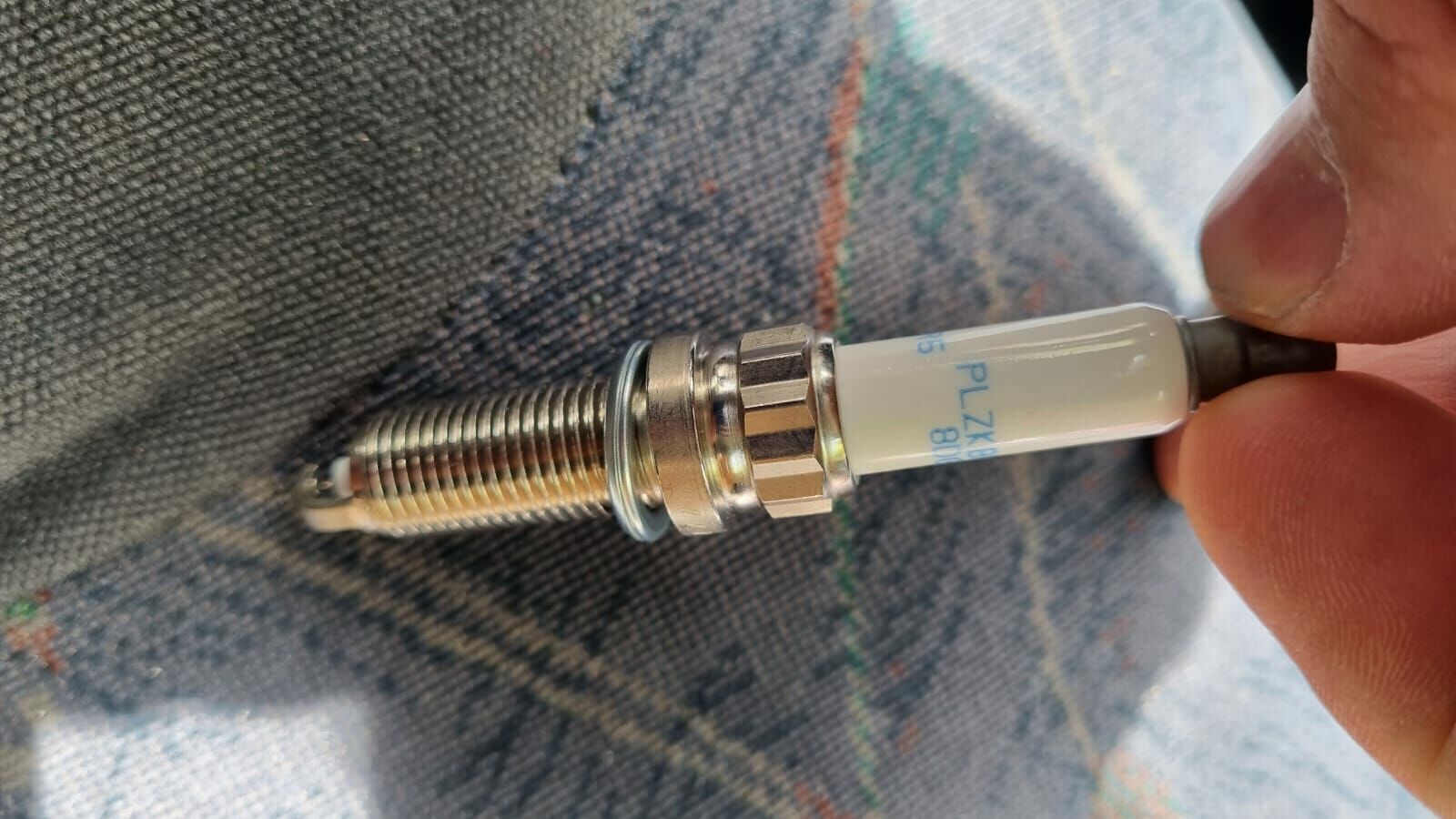

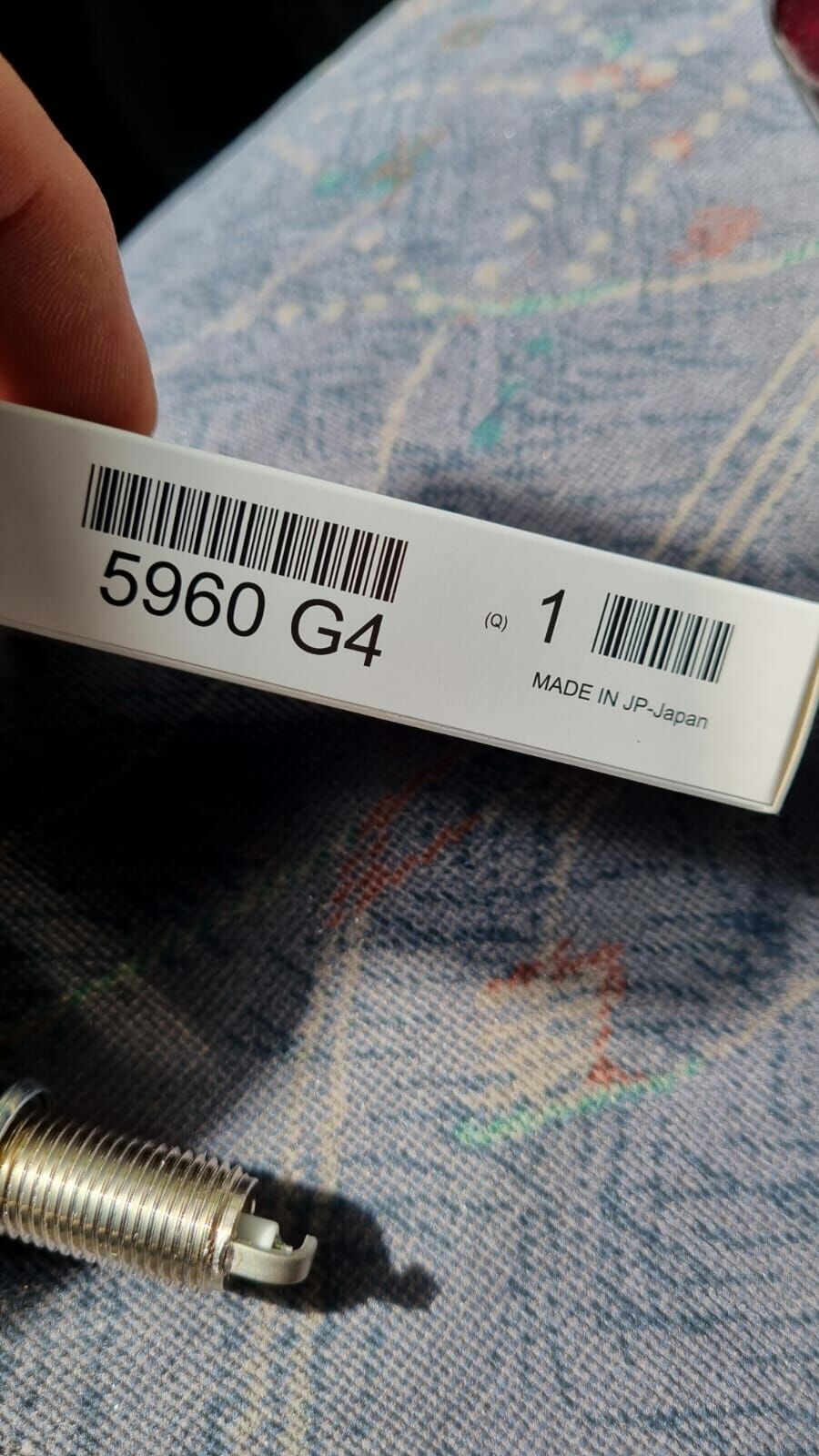

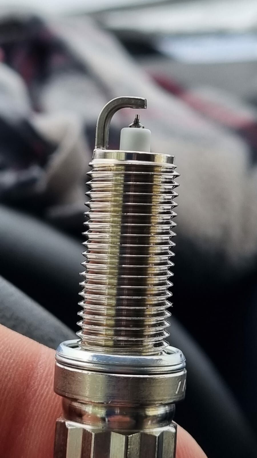

זה למה אמרתי - אם לא טעו בחשבונית של יוליאן. אולי המחיר שלהם דומה\זהה וחייבו בטעות G4 ולא L5. המחיר של ה 5960G4 כבר טיפס לאיזור ה 120 שח כולל מעמ - ובזמן שאנחנו מדברים, אולי אפילו יותר (הם כל הזמן מעלים מחירים בצורה גורפת ולא בכמה אגורות כל פעם).
אם אין טעות במק"ט באוטו של יוליאן, אז המצת זהה ל 1.6T וגם ל 1.2T לא נתקלתי מאז 2007 במצת למנוע טורבו שהוא עם אלקטרודת פחם רגילה, הכל זה פלטינום או אירידיום. במקרה הנ"ל מדובר במצת פלטינום (5960G4). אדי, אלו התמונות של המצתים שהבאתי לך:
