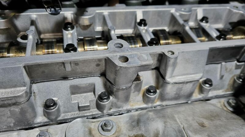

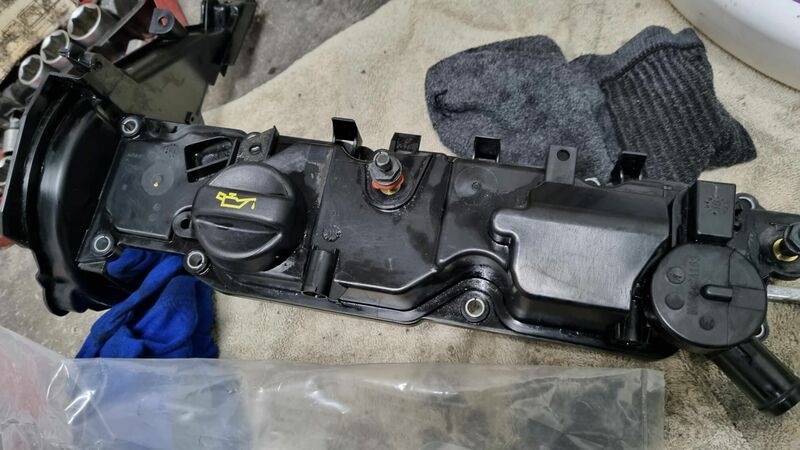

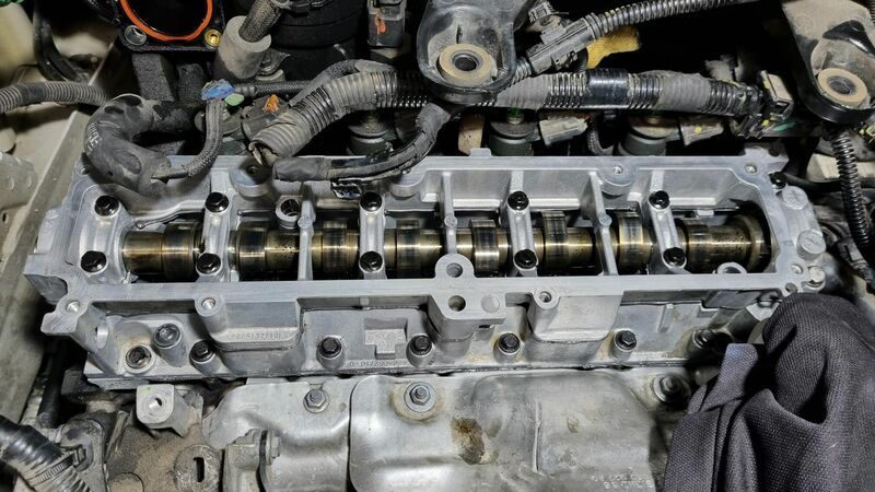

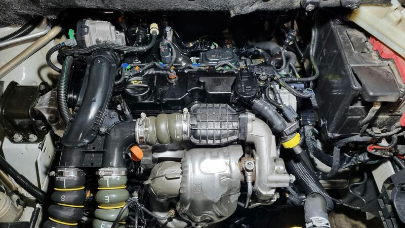

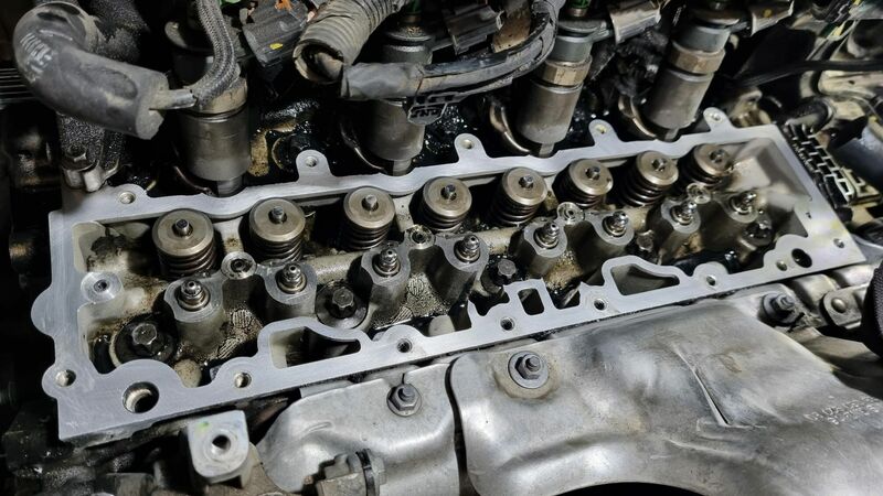

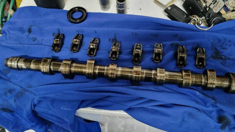

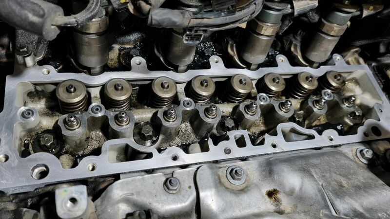

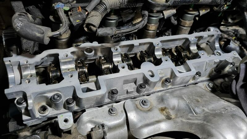

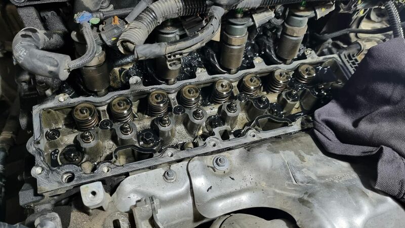

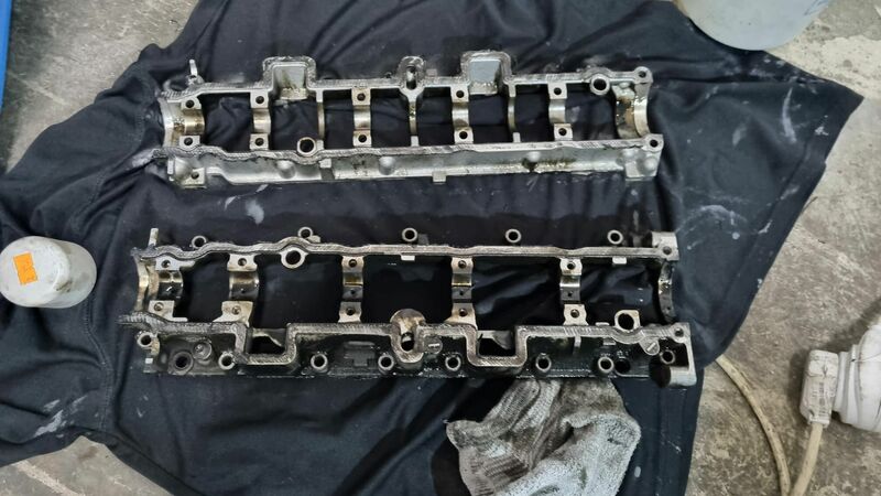

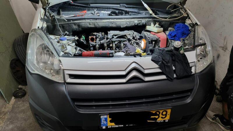

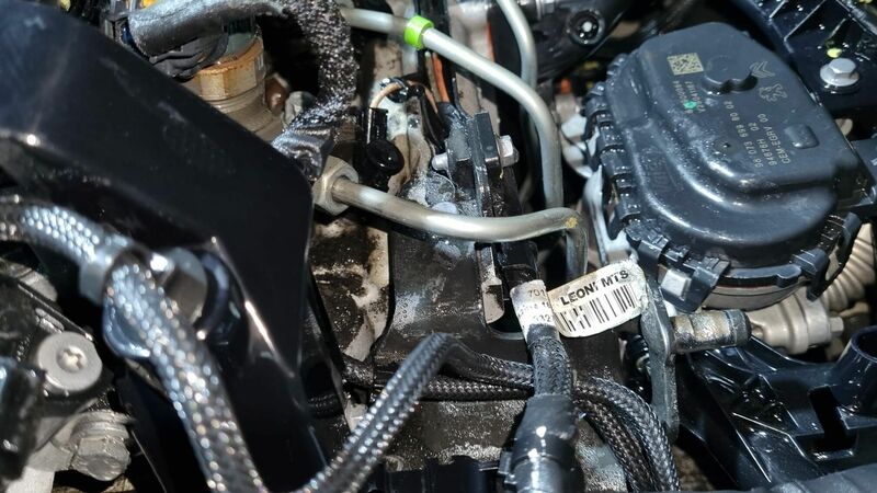

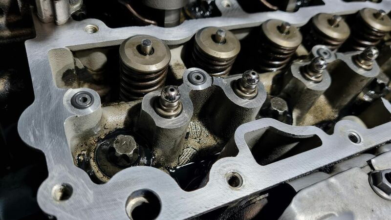

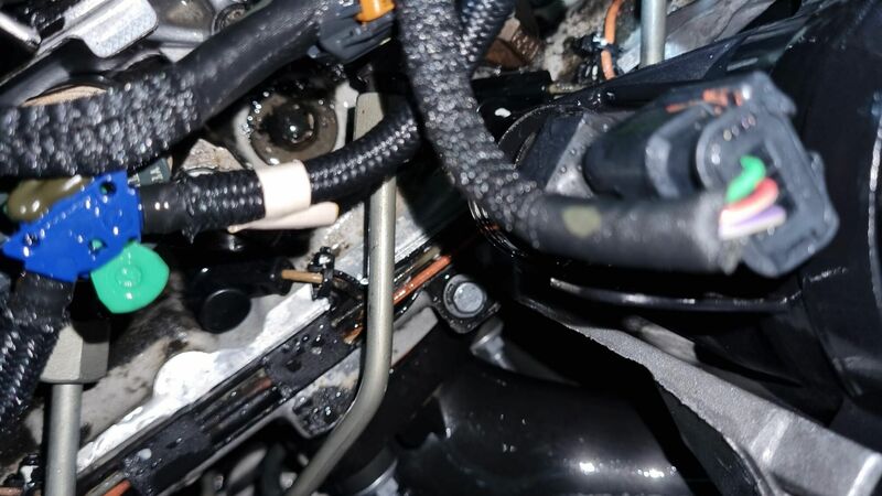

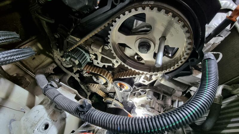

TSB נוסף על האש: הפציינט שלי היום הוא הרכב של אחי, ברלינגו 2017 1.6HDI עם כ 193,000 ק"מ על השעון. בשלושת החודשים האחרונים החריפה כנראה הנזילת שמן מבית הקמשאפט עד שכל המנוע היה מטונף לחלוטין מלמטה ומסביב. זמן עבודה: קצר יותר (גם בגלל שלא היה כאן טיימינג מלא, הוא חדש לחלוטין מלפני 4 חודשים). 1.5 שעות מהרגע שהתחלתי לעבוד על האוטו עד שהקמשאפט היה בידיים שלי. אח"כ כבר לקחנו את הזמן, כולל הפסקת אוכל, שטיפת מנוע יסודית לאחר סיום הטיפול, החלפת פילטר אויר ופילטר סולר + שמן מנוע. סה"כ עבודה של בערך 4-5 שעות אם מסננים את כל האקסטרות מסביב. אין ספק שהניסיון עם הכלי הראשון תרם לזריזות העבודה מכל הבחינות, גם ברמת מהירות הניקיון של הפריטים שפורקו וגם ידיעה מוקדמת של מיקומי הברגים ומה בדיוק צריך לפרק. גם הפעם ניקיתי יסודית את כל חלקי הפלסטיק\כיסויים של הטיימינג (מבפנים ומבחוץ) טרם ההרכבה, לרבות מכסה שסתומים. החלפת החלקים תואמת את הפרוייקט הקודם רק ללא הטיימינג (שזה אומר: 5 או-רינגים מעל הראש מנוע, מחזיר שמן קמשאפט, גומיות אטימה למשאבת וואקום ואטם מכסה שסתומים [גומי קשיח\יצוק] חדש). הכל כמובן, מקורי. איציק
