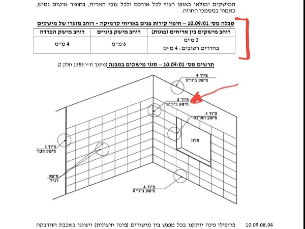

התקן קובע שבכל מפגש בין קירות חייבים לשמור על מרווח - ואת המרווח למלא בחומר גמיש, חזק ועמיד (יש תקן לזה) - לא RTV או סיליקון פשוט אלא רק חומרים פוליאוריתניים שעמידים ב"מים עומדים" והם חזקים ובעלי כושר הדבקה וגמישות טובים. גם בין קיר לקיר (בפינה, ב 90 מעלות) התקן מחייב שמירה של מרווח שלא יפחת מ 6 מילימטרים - אותו יש למלא עם חומר איטום פוליאוריתני. רק בשנתיים האחרונות אני רואה שקבלנים אכן מיישמים חדרי אמבטיה חדשים עם המרווחים הללו, קודם לכן לא היתה מודעות לזה ואף אחד לא היה מיישם את זה. איציק -

קרה לשכן בבניין שלי בדיוק (אותו מבנה 1:1 לחדר אמבטיה שלך, למעט החלון - שאין אצלו). איפה שיש מקלחון, דבר ראשון שצריך לבדוק זה שהאיטום בין ה"אגנית" (או הרצפה עצמה) לקירות, שלם לחלוטין. סיליקון מתקלף\עם עובש זה סימן למקום שיכולה לחדור דרכו רטיבות לקיר. נקודת התורפה: החיבור בין קו הרצפה\אגנית לקירות. אצל השכן שלי ביצעתי הסרה מלאה לסיליקון קיים, ייבוש, יישום סופר7 (שהוא חומר פוליאוריתני עמיד מאוד וחזק) והנזילה אצל השכן - פסקה. יש לבדוק את מצב האריחים על הקיר (להקיש עליהם ולהקשיב לצליל). בקירות חיצוניים והפרשי טמפ' קיצוניים - קיימת נטיה של האריחים להתרופף\להישבר\להתנתק מהתשתית. ברגע שזה קורה, מים חודרים לקיר דרך הרובה ומשם הדרך לחגיגה - קצרה מאוד. הסיבה שזה יוצא מכיוון הצינור הראשי היא שזהו העקב אכילס בכל חדר אמבטיה - אפילו עם איטום. אם מדובר בקירות עם בלוק גבס ("אשבונד") אז עליהם אין איטום כי הבלוק עצמו הוא בלוק ירקרק עמיד למים. אממה, חציבות שעושים עבור צנרת מים ולא תמיד סוגרים אותם, גורמים לבעיות האלו. גילוי נאות: אצלנו בבניין התקלות הנ"ל הן עניין של שגרה. חוויתי את אותה הבעיה אצלי בדירה כאשר הגיעה לסביבות גיל 4-5. השכן סבל מנזילה שהגיעה ממני. אחרי כמה וכמה בדיקות של הקבלן, מצאו שמקור הבעיה הוא אריחי קרמיקה על הקיר שהתנתקו מהקיר. מים חדרו לתוך הקיר עצמו וירדו לשכן ויצאו מאיזור הצינור הראשי. מדובר בחדר אמבטיה במבנה זהה לחלוטין לזה של פותח השירשור. האבחנה היתה נכונה, אגב. למרות שהקבלן לקח אחריות, לא קיבלתי מהם התחייבות לעבודת תיקון שתבוצע לפי תקן 1555 חלק 2 לריצוף ולכן אחרי מריבות במייל (כולל זה שכיתבתי את מנכ"ל החברה במיילים לכל ההתכתבויות ולכל מה שהנציגים\עובדים\עורכי-דין שלו אמרו לי) ולאחר שעורכי-הדין שלו שלחו לי לפחות 2 מכתבי איומים במייל שאני חייב לתת להם לתקן, דחיתי אותם וביצעתי את התיקון על חשבוני מאחר ושכניי שהיו תמימים ונתנו לקבלן לתקן, נאלצו לחזור על אותו התיקון בדיוק לפחות עוד פעמיים (בפעם השלישית הם כבר הלכו לבית משפט ותבעו את הקבלן). לציין שאותה בעיה קרתה גם בחדר אמבטיה הראשי של הדירה שלי, אבל בלי נזילות לשכן. קרה לנו נס גדול ובזמן שהילד התקלח נפל עליו אריח - זה נגמר באמת בנס (מכות שיטחיות ומעט שריטות עם דם + אמבטיה אקרילית שנשברה מהאריח שנפל עליה). למחרת הקבלן שלח אלינו את המהנדס של החברה שבדק ומצא שצריך לפרק את 2 חדרי האמבטיה של הדירה ולהדביק אותם מחדש. שוב, מאחר והקבלן לא נתן את אישורו לביצוע התיקון והעבודה מחדש לפי תקן 1555 חלק 2 לריצוף, החלטתי שכף רגלם לא תדרוך בביתי - ומשם אני אסתדר. תתחיל מהדברים הפשוטים ותתקדם משם הלאה. כמו כן, תבדקו מול הקבלן אם הוא עדיין נותן אחריות על הדברים האלו (דברו עם מחלקת בדק). אצלנו אחרי 5 שנים הם התחילו לשלוח את האנשים לחפש מי ינענע אותם - כנראה שהחוק לא מחייב אותם מעבר ל-5 שנים. איציק -
