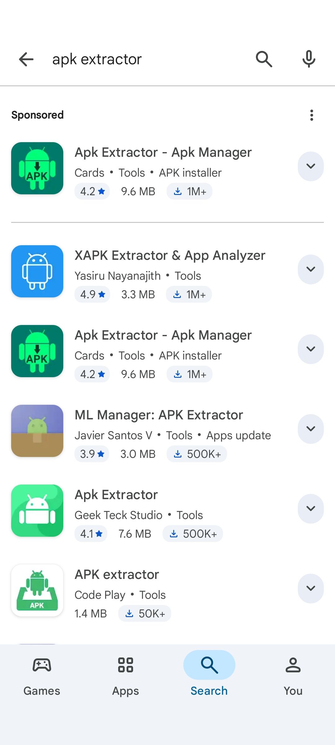

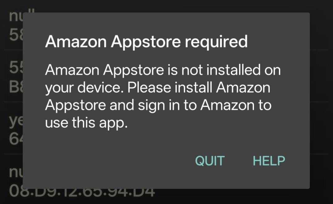

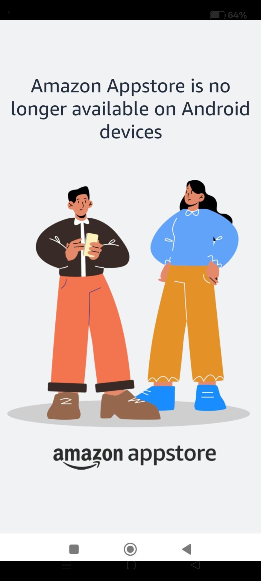

מקפיץ את השירשור עם עדכון חשוב. אני משתמש קבוע באפליקציית FAP, למרות שלא התעדכנה כבר מספר שנים היא עדיין אפליקציה מעולה. החלפתי טלפון. נסיתי להתקין את האפליקציה בטלפון החדש וגיליתי שהחל מאוגוסט 2025 Amazon appstore לא עובד יותר במכשירי אנדרואיד. האפליקציה בזמנו נרכשה מאמאזון והיא חייבת Amazon appstore מותקן בשביל לרוץ. באסה. נסיתי לחפש קובץ התקנה apk ממקור חיצוני ואכן יש את זה להורדה אבל רק גרסת lite מוגבלת ועם פרסומות, לי הייתה את הגרסה המלאה. מצאתי בפורום רוסי Drive2 קובץ apk פרוץ שניתקו בו את הקשר עם אמאזון וגם תרגמו לרוסית, פחות אהבתי את זה. השקעתי הרבה זמן בניסיונות לפתור את הבעיה, נעזרתי ב chat GPT שבאת עזר אבל לא הביא אותי לפתרון מלא. רושם את הפתרון פה. זה מיועד למי שרכש בזמני גרסה חוקית מלאה ב 11 דולר ולא מעניין להתקין משהו פרוץ. בטלפון הישן מורדי מ Play store אפליקציה APK extractor. יש כמה כאלה, השתמשתי בראשונה כאן. נכנס לאפליקציה הזו, בוחר FAP והיא מייצרת קובץ apk. מעביר את הקובץ לטלפון החדש, מאפשר התקנה ממקורות חיצוניים ומתקין. ה FAP מותקן, אני מבסוט אבל לא... נכנס ל FAP, הוא כותב שלא יכול לרוץ ללא Amazon appstore מותקן. אז שוב אני מתבאס ואז חשבתי לנסות לייצר באותה דרך קובץ apk של Amazon appstore עצמו למרות שהוא כותב שלא עובד יותר באנדרואיד. נסיתי. העברתי את ה apk הזה לטלפון החדש, התקנתי. מיד בכניסה נותן את אותה ההודעה No longer available on android devices. אבל כשהוא מותן, ה FAP עובד!!! כל ההתעסקות לקחה לי די הרבה זמן, וזה פתרון של 5 דקות. מקווה שיעזור למישהו. -
