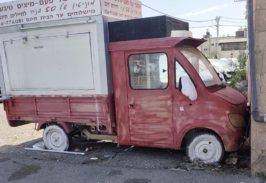

  23. פה רואים קצת את החזית של הטנדר הסיני הבילתי מזוהה, לא דומה לשום דבר שעל פה. ה AI מזהה אותו מהזווית הזו כ DSFK, אבל לא מצאתי תמונה אחרת של רכב כזה בשביל שאפשר יהיה לאמת.

  25. האמת פעם ראשונה בתקופה מאוד ארוכה שאני רואה רכב שאין לי מושג מה הוא וכלי חיפוש מודרניים לא עוזרים.
