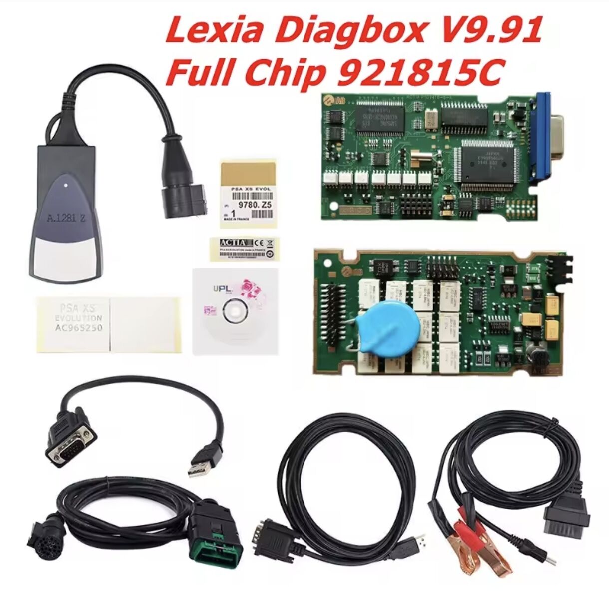

לא, אין אפשרות לקנות את הכבל הזה בארץ, אלא אם מישהו מוכר יד שניה. Diagbox לא יעבוד עם מתאם ELM327, צריך כבל יעודי, כזה. זה לא רק כבל אלא יש על הכבל קופסה עם מעגל אלקטרני בפנים. אל תתייחס לגרסה ולמק"ט שרשומים שם, ובכוונה אני לא מצרף לינק. תראה שיש בעליאקספרס מגוון גרסאות של זה במחירים שונים ואין לי מושג מה מהם עובד. בעבר קניתי אחד שלא עבד ואז אחד אחר כן, אבל זה היה לפני משהו כמו 6 שנים. עדיף שמישהו שרכש יחסית לא מזמן והמתאם עובד, יצרף לינק. -

יש לי ברלינגו 2016, עדכנתי מילוי נוזל FAP בלי שום בעיה. לא נסיתי במכוניות חדשות יותר. מה שלא הצלחתי לעשות זה לדוגמא להגדיר הוספה של בקרת שיוט. שם הוא כן רוצה חיבור פעיל לשרת היצרן. קישור עדכני ל Diagbox, משהו ספציפי שאני ממליץ לקנות ממנו אין לי...מתנצל. קנית את שלי לפני הרבה שנים.
