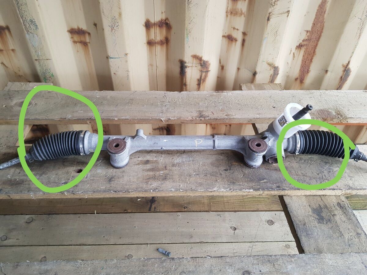

  22. אתה מדבר על הגומיות האלו? אם כן כמובן שאפשר להחליף אותן. מפרידים את תפוח ההגה מהנאבה, מבריגים את התפוח החוצה מהזרוע הגה (לספור סיבובים), שולפים את הגומיה הקרועה, מנקים מגרזים, שמים גומיה חדשה. מחזירים את התפוח באותו מספר סיבובים שהיה בשביל לא לשנות את כיוון הגלגלים.
