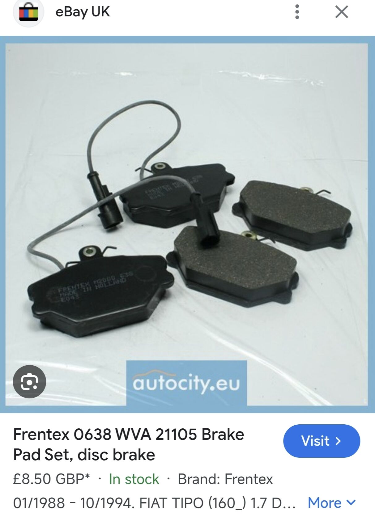

אה, נכון. לא הבנתי שאתה מדבר על התראת מפלס נוזל בלמים. התראה מפלס נוזל בלמים נועדה קודם כל להתריע על נזילות במערכת. במצב תקין (זאת אומרת מלס במקסימום כשהרפידות חדשות) גם שהרפידות יהיו שחוקות למינימום, המפלס בכוסית נוזל בלמים לא אמור לרדת לנקודה שמפעילה את ההתראה. רק במצב שעם רפידות חדשות המפלס היה קרוב למינימום, יכול להיות שתהיה התראה שהרפידות ישחקו. אבל בכללי, היעוד של התראת מפלס הוא לוודא שיש מספיק נוזל במערכת.
אין שם מה לכייל. כשעובי הרפידה מגיע לעובי שהיצרן הגדיר שמחייב החלפה, החיישן נחשף וסוגר מעגל, עומק החיישן בתוך הרפידה נקבע בייצור.
חיישן על הרפידה שזה פשוט מגע חשמלי שסוגר מעגל עם הדיסק בלם כשהרפידה נשחקת ומדליק נורה. תוכל לראות פה מכירה של רפידות לפיאט טיפו 1988-1994 עם החיישן הזה. חיישן מפלס נוזל בלמים בכל רכב יש.
