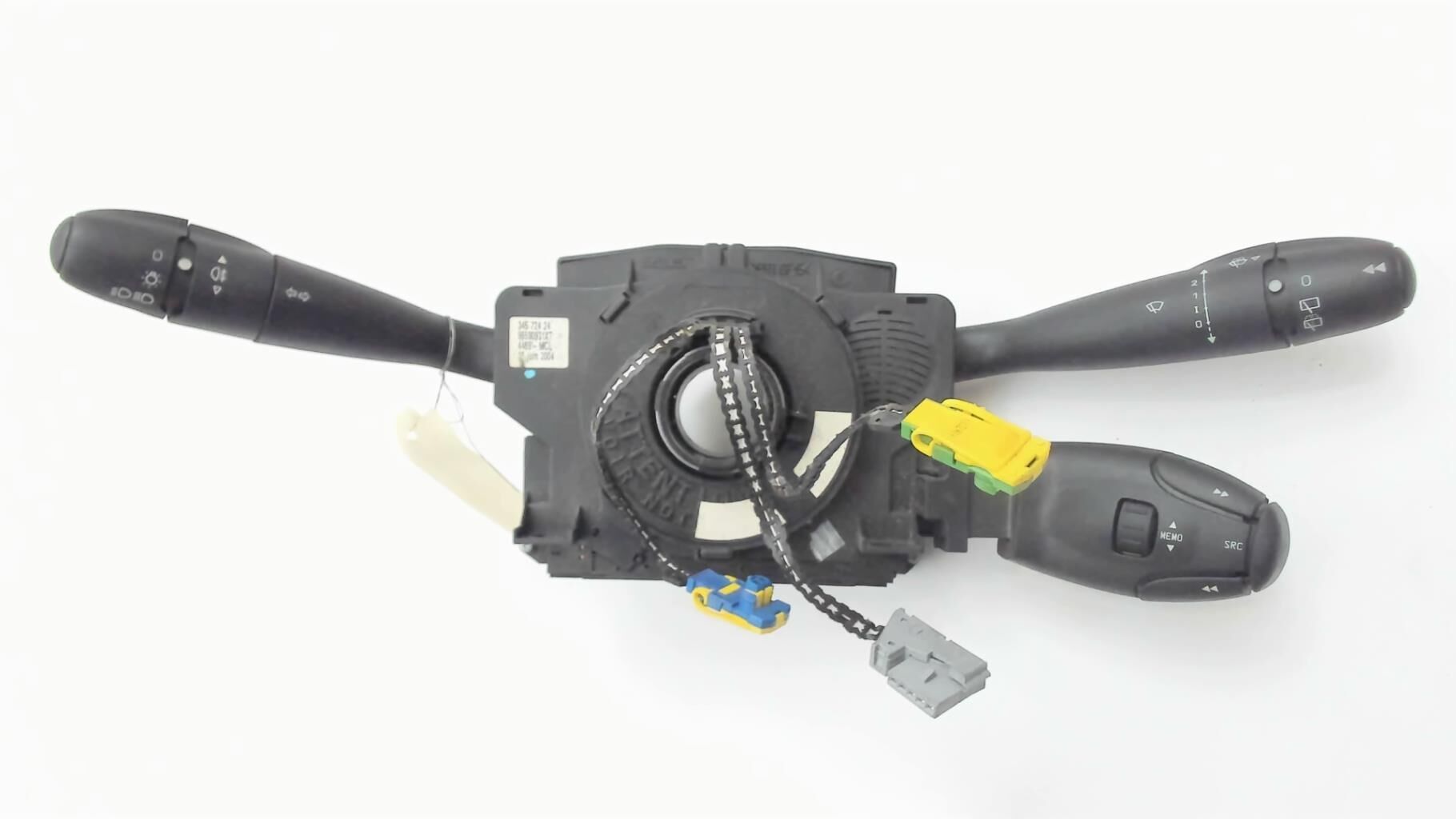

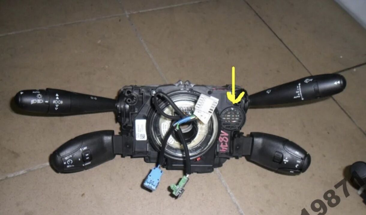

בפתיחת דלת על הילוך D אין צליל התרעה יותר מהרכב
Buki פרסם הודעה בנושא של גולדן191 בתוך טכני, אחזקה וטיפולים
אני לא יודע בדיוק למה זה מסתדר אחרי ניתוק מצבר, רק מניח שזה בגלל שניתוק מצבר מאתחל את המחשב שיש ביחידת ידיות הזו וזה מסתדר זמנית. יכול להיות שהתקלה לא ברמקול עצמו אלא פנימה יותר במעגל שלו. -

בגדול בחשמל יש רק 2 תקלות - קצר או נתק 😁 אז ברור שאם משהו פעם עובד ופעם לא זה מגע רופף. אבל זה לא המגע של כבל מינוס למצבר שהוא התעסק איתו. זה מגע רופף בתוך הרמקול או בהלחמה שלו ללוח או משהו במכלול הידיות הזה. -
זה לא קשור למצבר, לקוטב המצבר, לגירוז הקוטב של המצבר, להחלפת הטרמינל של המצבר. למה? אם כל החשמל ברכב עובד תקין לא יכול להיות שרק הבאזר הזה לא עובד. אם הייתה בעיה במשהו שקשור לאספקת חשמל כללית ברמת מצבר, עוד דברים היו מושפעים. אם כל הצלילים ברכב לא עובדים שזה צליל איתות, זמזמם חגורה, זמזם אורות דלוקים ועוד, זה הבאזר (רמקול) הקטן שבדגמים הקודמים של היצרן היה חלק ממכלול ידיות איתות/מגבים ואני לא יודע אם זה כך גם ב 208. סביר להניח שזה לא השתנה. כנראה בגלל רעידות או שינויי טמפרטורה הוא חוזר לעבוד לפעמים. -
