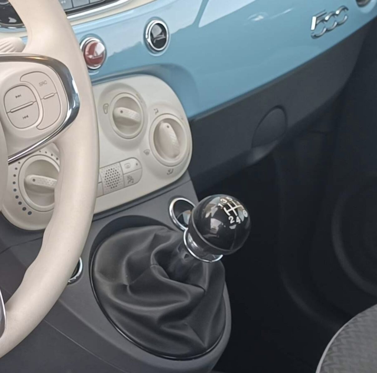

הוא שאל אם פיאט 500 ידנית מצליחה באירופה. בארץ ברור שזה 0 מכירות.
שיווק של פיאט 500 ידנית התחיל לפני פחות מחצי שנה (בסוף 2025), לא מצאתי נתוני מכירות. אפשר יהיה לראות איך הצליחה בנתוני מכירות של 2026.
