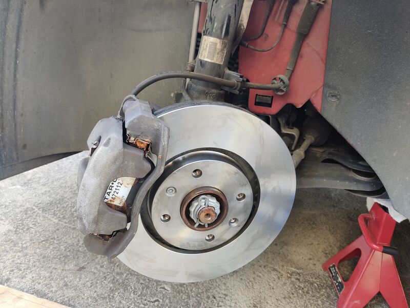

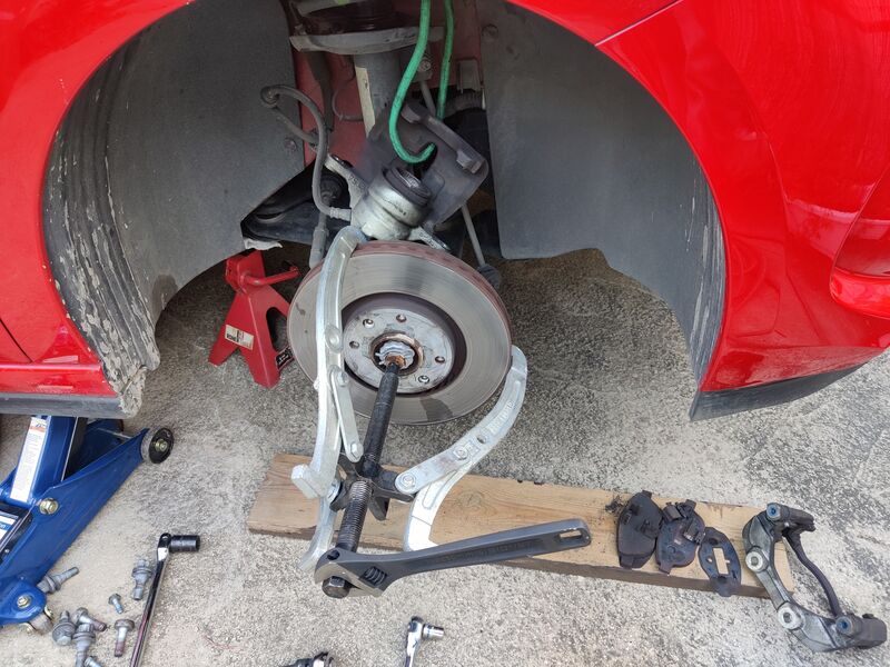

  16. למדתי להחליף ברקסים לבד! (וגם כמה קללות חדשות) ממשיך לעדכן, בשרשור שכבר נהיה מתגלגל... אחרי הפעם האחרונה במסלול (הפעם עם הדרכה) לא נשאר יותר מידי מהרפידות הקדמיות. הגעתי למסקנה שבלימה זה הדבר שהכי בוער לי לשנות ברכב אחרי שתוך כמה הקפות הבלמים כבר רעדו וגם מההקפה הראשונה הבלימה לא היתה טובה מספיק, והתחלתי לבדוק מה האופציות בתקציב "סביר". אופציה א': קליפרים מפירוק שתואמים לצלחת 302 מ"מ, מעט גדולה יותר מה 283 שיש ב DS וזהה ל GTi ול C4. סיפור של עוד כ 600-1000 ש"ח מעבר למחיר צלחות ורפידות סטנדרטיות, כשמקבלים קליפרים שאמינותם מוטלת בספק (לכו תדעו מה עשו עם ה C4 הזו לפני שהורידו אותה מהכביש). אופציה ב': להישאר עם צלחות 283 מ"מ ולשפר את הבלימה על ידי הגדלת מקדם החיכוך והביצועים בחום של הבלמים. אחרי המלצות מכמה אנשים שהרכיבו רפידות של טארוקס אצלם, החלטתי לנסות והזמנתי סט של הדגם ה"יומיומי" יותר, בעלות של כמה מאות שקלים יותר מרפידות סטנדרטיות. יחד איתן הזמנתי צלחות רגילות לחלוטין של ברמבו, ויאללה לעבודה. זו פעם ראשונה שאני מחליט לבצע החלפת בלמים בעצמי, כאשר עד היום היה החשש ש"זה חלק בטיחותי" ולכן לא כדאי להתעסק איתו. קצת דחיפה לכיוון הנכון מהשכן ה"כנופצון" והחלטתי לנסות לבד. כהרגלי דברים חייבים להשתבש, והפעם הבורג הקטן שמחזיק את הצלחת (נאמר לי שהוא משמש בעיקר לצרכי התקנה) החליט להיות עקש במיוחד ולא יצא כך שלבסוף הביט טחן לו את הצורה. אחרי ניסיון כושל עם פטיש ומברג, מקדחה וקרנר, ושלל קללות בארבע שפות כמעט שהתייאשתי, עד שהשכן הנחמד שלף חולץ גירים שפשוט משך החוצה את הצלחת בכוח אדיר וגזר את הבורג כמו חתיכת פלסטלינה. אני חייב לציין שלמעט עניין הבורג המרגיז ההחלפה מאוד פשוטה ועל הדרך היתה לי ההזדמנות לנקות, לגרז וגם ללמוד - משהו שבמוסך הממוצע לא יקרה. הרפידות כרגע עוד בתקופת ההרצה ולפי הוראות היצרן צריך להימנע בזמן הזה מחימום מיותר של הבלמים או בלימות חזקות מידי, ככה שברגע שאעבור אותה אעדכן אם אכן השינוי היה שווה את זה.
