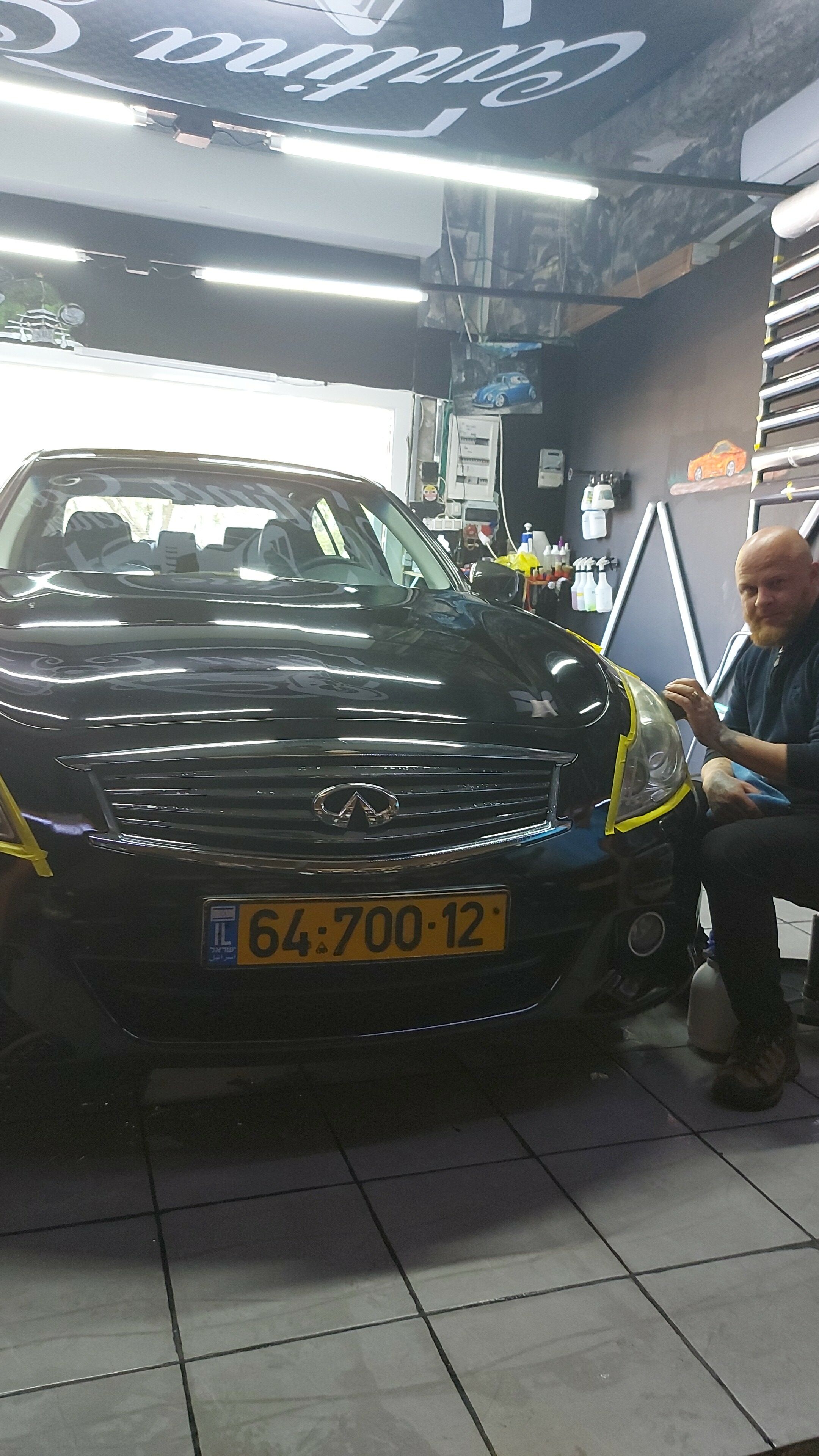

  5. הגעתי אליו היום בבוקר (ללא תיאום - עדיף לתאם מראש), שבת, כדי לשטוף את הרכב. לאחר שיחה קצרה, החלטתי לעשות פלסטלינה + ליטוש פנסים. המחיר לא הכי זול אבל בהחלט הוגן. מבחינת חומרים, הוא עובד בעיקר עם קוך. מאד נחמד, עובד יסודי, לא מחפף. מאד ממליץ. https://www.facebook.com/cartinacar/
