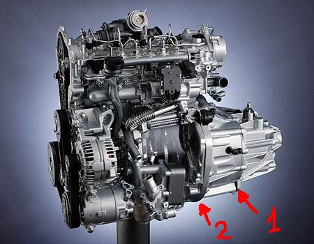

שלום חברים,
חיפשתי תמונה רלוונטית, אך נאלץ להתדר עם תמונה לדוגמא בלבד:
ממה יכולה לנבוע הזעת שמן מהמקום המסומן בתמונה (מדובר בתחתית של אחד החיבורים של תיבת ההילוכים למנוע)?
מה המשמעות כאשר ישהזעה מסימון מס' 1 ומה קורה כאשר יש הזעה מסימון מס' 2?
הרכב המדובר הוא 306 עם מנוע 1.6 ותיבת הילוכים ידנית.
אשמח לשמוע את תשובותיכם.
אפי.

מס. 2 : מחזיר שמן אחורי של המנוע.
לגבי מס. 1 אני לא בטוח, יכול להיות שההזעה התפשטה והגיעה לנקודה מס. 1 (הזעה שמתפשטת עקב נסיעה, האוויר פשוט זורק את השמן למקומות אחרים).

רציתי לכתוב בדיוק את מה ששמוליק כתב אז תשמע לשמוליק.
מחזיר שמן מנוע אחורי בגל הארכובה וכנראה באמת שזה התפשט הלאה.
אופנוען
מס' 1 אטם שיושב בין בית הגיר והיחידה של ההילוך החמישי יתכן שהברגים לא מחוזקים טוב או שהאטם
לא כלכך טוב .
מס' 2 מה שאמרו פה מחזיר שמן אחורי הכוונה בין הגל ארכובה לבלוק מצד הגיר.
תעשה שטיפה ותבדוק מאיפה זה בשני המקרים צריך להוריד גיר בשביל לסדר :-)

ההזגה היא מחיבור מס' 1 בוודאות.
האם כחלק מתיקון ההזעה שבמקום זה יש צורך בריקון ומילוי של שמן הגיר?
האם שמן הגיר נוזל בעת הפירוק?
אפי.
