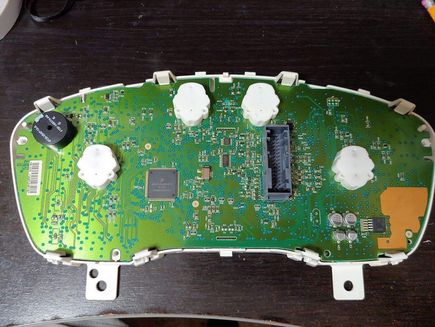

הרמקול הקטן הזה שמשמיע את כל צלילי ההתרעה כולל צליל איתות נמצא בתוך לוח שעונים. בשביל להחליש אותו צריך לפרק את הלוח שעונים ולהדביק על הרמקול סלוטיים או משהו כזה.

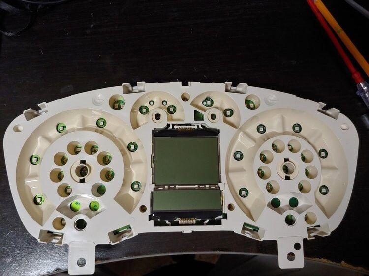

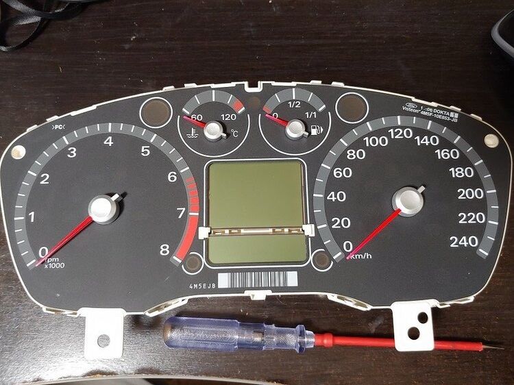

מצרף תמונות של לוח שעונים של פורד פוקוס דור 2, שנים 2006-2011.
בתמונה השלישית בצד שמאל למעלה היחדיה העגולה השחורה זה הרמקול הזה.
בגלקסי זה רוב הסיכויים דומה.
20190829_002331.thumb.jpg.ed828ea628f852d503cf642db785715f.jpg.49417c9c48a44db35e61bfb1678d0f9d.jpg
20190829_003350.thumb.jpg.374a9e78169104fa25c54be9bb87c081.jpg.de55415f1efb9c4f9a4eda4a10c89ec2.jpg
20190829_003548_HDR.jpg.3c0f61df0256c4c664dd7d481780786f.thumb.jpg.4af65a812eadaa8fc0ff8fc67c778a7e.jpg
