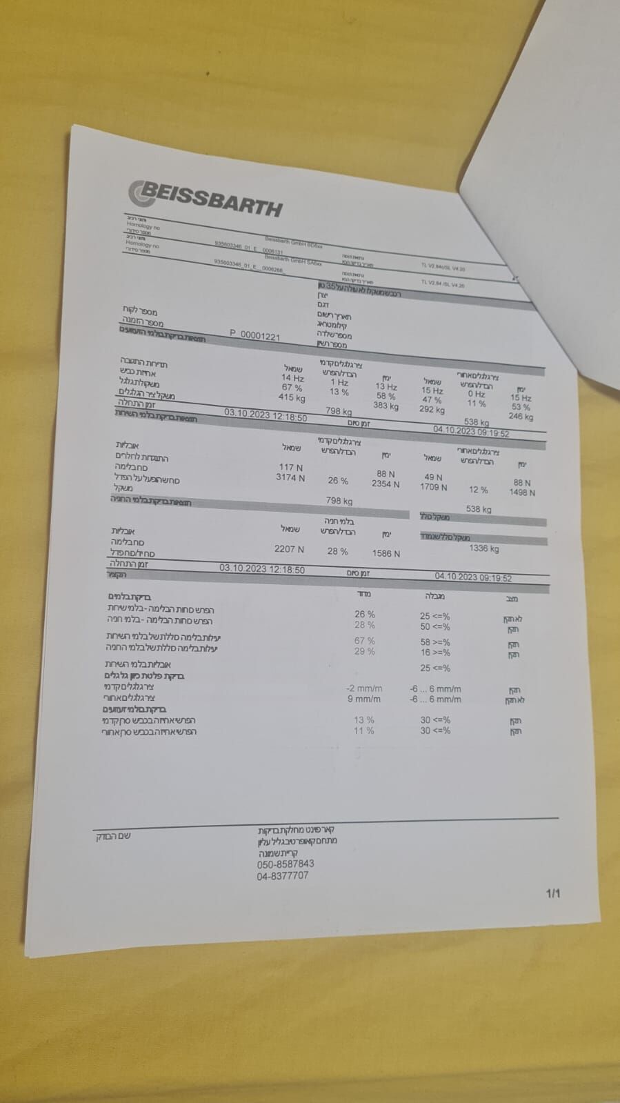

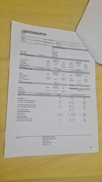

היי
צירפתי דוח של בדיקה לרכב סקודה אוקטביה 2017
האם יש פה דברים שהם קאסתחים?
בעיקרון נקנה ממגרש ולכן הכניסו את הרכב לתיקונים ובדיקות

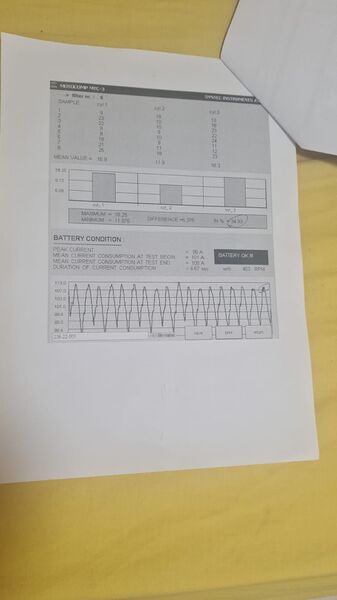

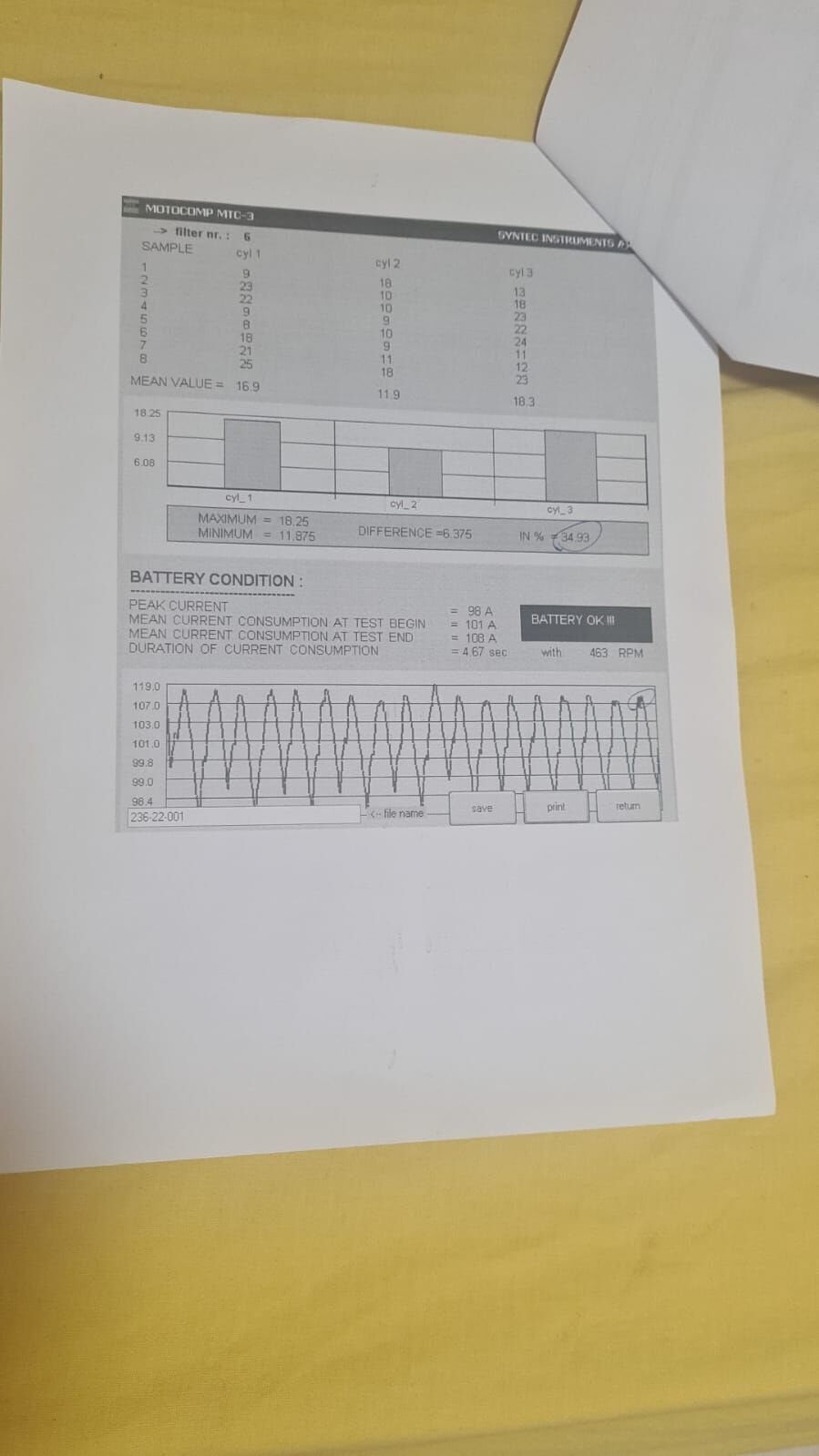

מה ההבדל ביחס הדחיסה?
לגבי העברת הכוח, אתה מרגיש משהו? בכזה שנתון אם מצמדים לא הוחלפו זה יכול ליפול עליך כולל מכטרוניק.

מצטער על הבורות.
היכן ניתן לראות את יחס הדחיסה ?
