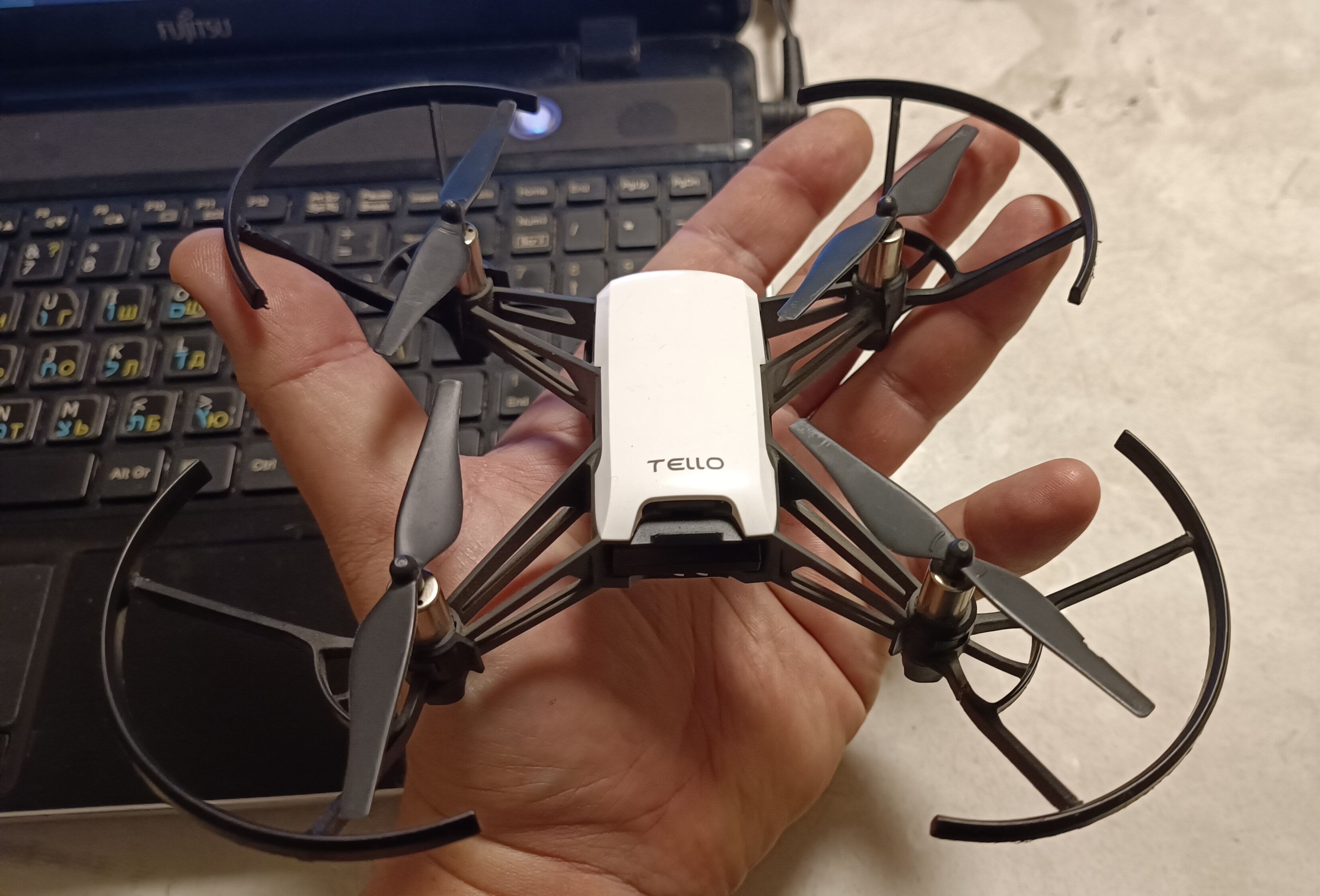

לפני 5 שעות, falou כתב:
השתמשתי ברחפן קטן מאוד.
כיוון שהוא קטן, דווקא כן הצלחתי לייצב אותו אחרי המראה מהמושב האחורי.
והתוצאה, כפי שרוב החברים הסבירו נכון -
במהירות איטית מאוד, קמ"שים בודדים הוא איכשהו נע עם האוטו, בערך במהירות 7-10 קמ"ש הוא כבר זז לכיוון השמשה האחורית ופוגע בה.

לפני 5 שעות, Derish כתב:
זה סוג הרחפנים שמשתמשים בהם למופעי אור, לא?
אולי רק הגודל דומה.
זה רחפן קטן פשוט שנשלט ב Wi Fi דרך אפליקציה בטלפון, מרחק טיסה מהמטיס 100 מטר במצב הכי אידיאלי, גובה מקסימלי 30 מטר בתנאים כנ"ל, בפועל שניהם פחות מזה.
אין לו פונקציות מיוחדות מעבר לצילום בסיסי ב 720p ופליפים.
