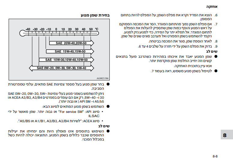

אני בדיוק מסתכל על הדף שהם הוסיפו בספר רכב ונראה שהכל יכול להתאים כי הטמפרטורה בארץ לא יורדת מתחת ל-10 מעלות... האם אני טועה וקורא את הדיאגרמה הזאת בצורה לא נכונה?
ביבואן משתמשים ב 5w30.
