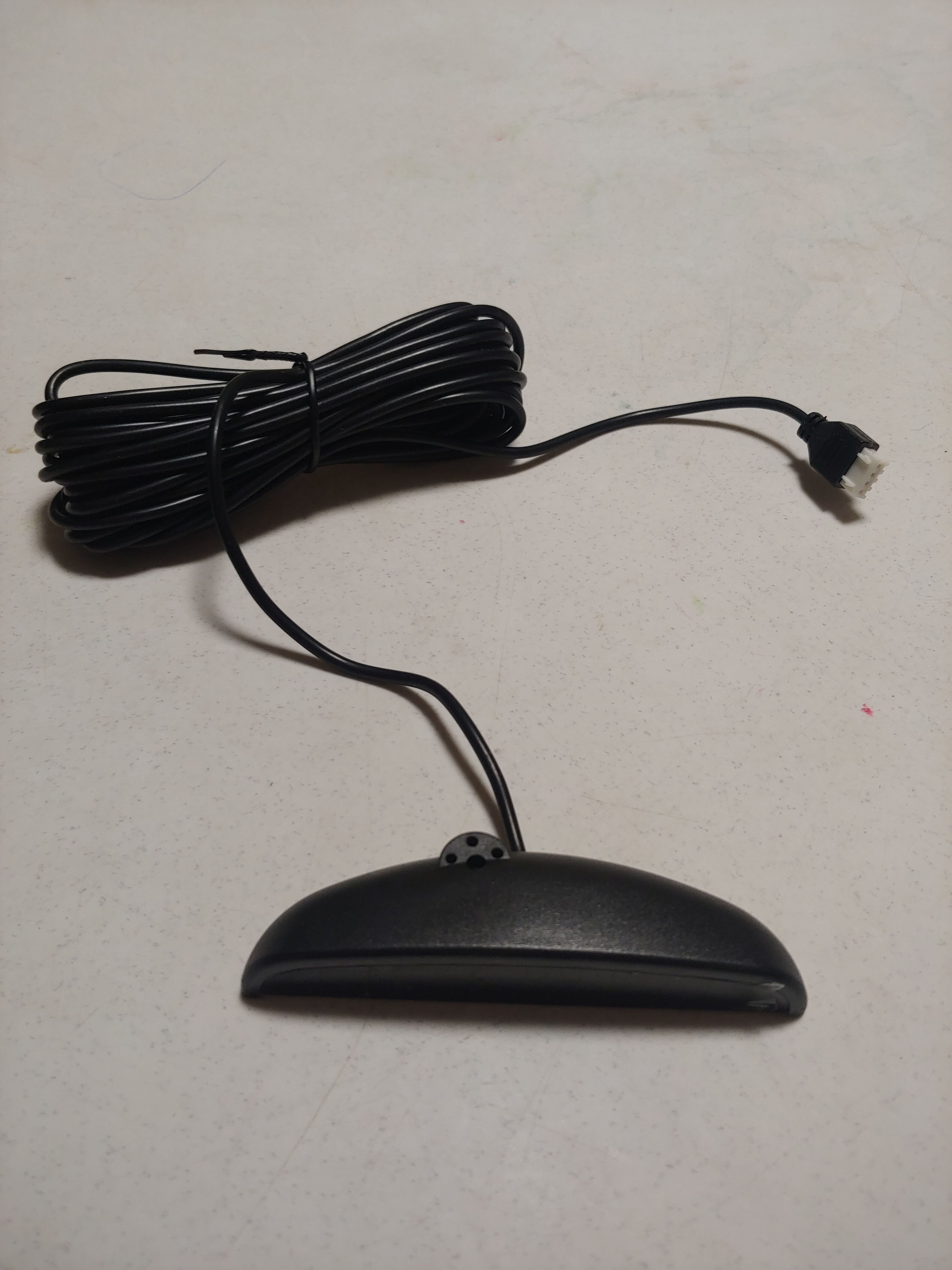

על הצג שי מפסק, תראה אולי מישהו כיבה את הצפצוף. אם זה לא זה צריך להחליף צג, הרמקול נמצא בתוך הצג.
לפני 26 דקות, Buki כתב:
תודה
האם החלפת הצג מצריכה ידע טכני - הלחמה וכדומה? לא נראה לי שיש פלאג שמתחבר לחוט. או שצריך להחליף את הצג עם החוט עד מרכז הפיקוד של המערכת?
לרוב זה כמו בתמונה, החוט שלו רץ עד לקופסת הבקרה ומתחבר אליה עם פלג.
יכול להיות שיש גם סוג עם מחבר ליד הפלג, נדמה לי שראיתי כאלה.
לרוב מאחורי הריפוד של תא המטען ליד אחד הפנסים האחוריים.
יכול להיות גם שהקופסא עצמה לא תקינה ולא מוציאה אות לרמקול, לדעתי פחות סביר.
מערכת כזאת, הערכה עצמה עולה בעליאקספרס 10 דולר לכן אף אחד לא משקיע לתקן שם משהו, פשוט מחליפים.
רוב העלות זה ההתקנה.
