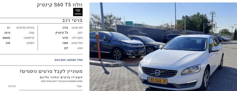

ממליץ בחום למתוח את התקציב ולקנות את ה T5  יחד עם גיר ה 8 הילוכים - שילוב מצוין!
 אגב, יש גם את דגם ה T3 החלש יותר אבל חסכוני יחסית.
דוגמה לרכב שנכס לך בתקציב.  כמובן שצריך לבדוק את הרכב לעומק.
  * אין לי שום אינטרס במכירה.
https://mtin.co.il/search_results/?price[min]=&price[max]=&type=meir_car_model&submit=חפש
