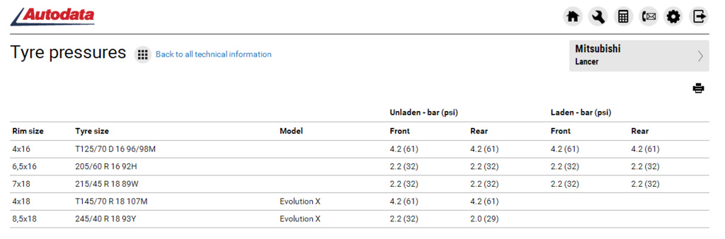

המידה הנוכחית היא 205/60R16 ואני רוצה להגדיל ל215/45R18
אני רוצה לדעת מה רוחב הג'אנט המקסימלי שאוכל לשים במידה הזאת ואיזה אופסט אפשרי ( למרות שעדיין לא הבנתי מה זה ;-) )

רועי,
[ATTACH=CONFIG]440175[/ATTACH]

עריכה : יש סיכוי שהמידות שרשומות שם מדברות על החישוק שמגיע עם הרכב ולא על הרוחב המקסימלי?

ממה שאני מוצא (ע"ס אתרים ברשת ולא אוטודאטה) החישוק המקורי הוא ברוחב של "7 ואופסט של 40-45.
ברמה הטכנית, עבור מידת הצמיג המדוברת, מומלץ רוחב חישוק בין "7 ל-"8.
האופסט הוא המרחק בין המישור המדומה של מרכז החישוק לבין המישור של נקודת המגע בין החישוק לסרן (הצד האחורי של נקודת חיבור הברגים). אופסט חיובי מוביל לחישוק שיושב עמוק יותר ולהפך.
עצם הרחבת הצמיג תוסיף 5 מ"מ מכל צד. לרוב שינוי של עד 15 מ"מ מתקבל על הדעת, כך שאתה יכול לשחק עם האופסט המקורי במידה של כ-10 מ"מ, כאשר הדגשים הם להימנע מבליטת הגלגל באופן בולט מחוץ לתחום הכנפיים מצד אחד, ומצד שני למנוע מגע על חלקי הרכב והמתלה (ובשני המקרים גם בהפניית הגה ותחת עומס).
אתר שנוח לראות את זה באופן ויזואלי ומספרי קיים בלינק שנתתי למעלה בהודעה #3407.
