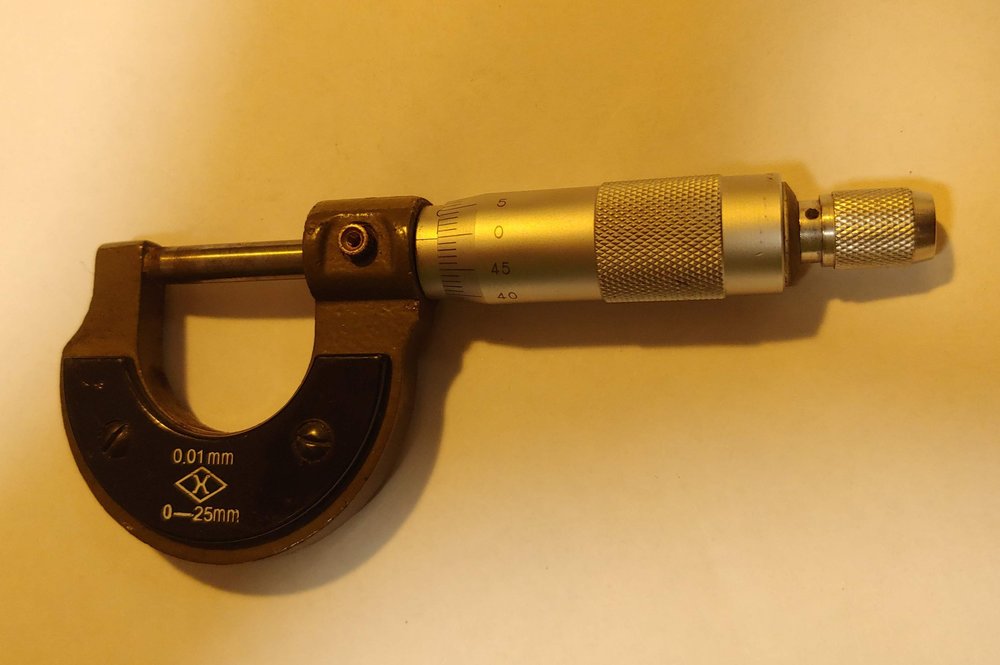

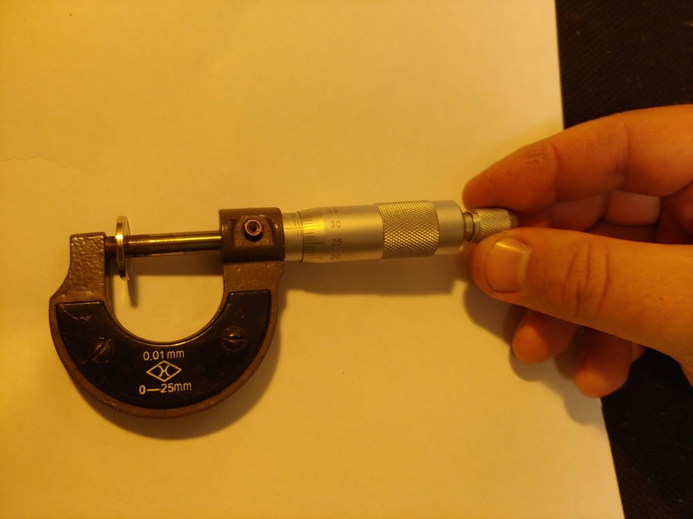

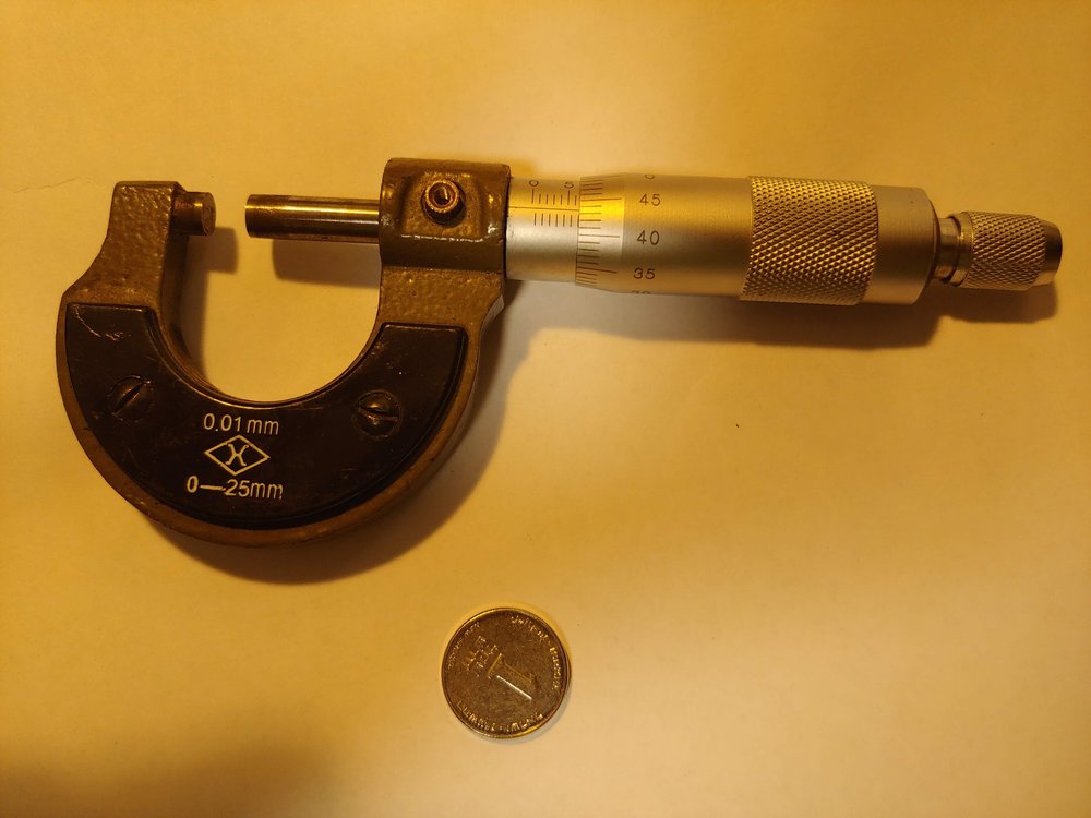

זה מיקרומטר הכי פשוט שיש שאפשר לקנות ב 30 ש"ח בעליאקספרס, הוא לא מתיימר להיות מדוייק מאוד אבל למטרה המתוארת הוא מספיק מעל ומעבר.
ככה הוא נראה במצב סגור על 0.
תרגיל א' מדידת עובי מטבע 1 ש"ח.
פותחים את בורג המדידה כמה סיבובים, מכניסים את המטבע ומהדקים את הבורג על ידי סיבוב ראצ'ט שבקצה הידית. ההידוק אמור להיות חלש מאוד, הידוק חזק יביא לתוצאה שגויה. אחרי 2-3 קליקים של הראצ'ט יש להפסיק את ההידוק.

עובי המטבע 1.75 מ"מ.

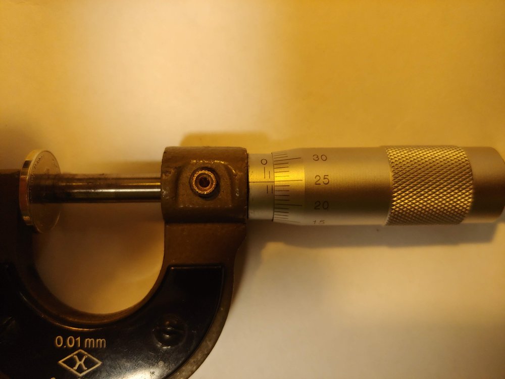

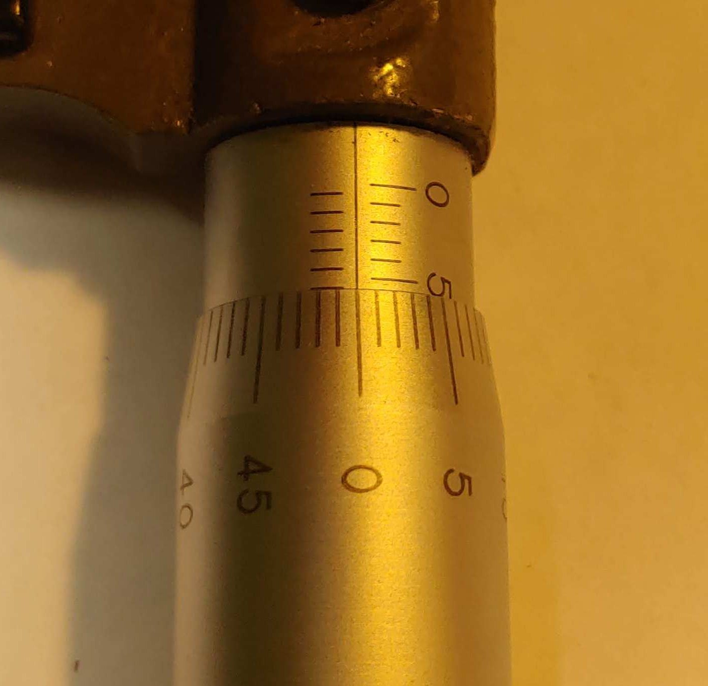

איך מתבצעת קריאת הסקלה:

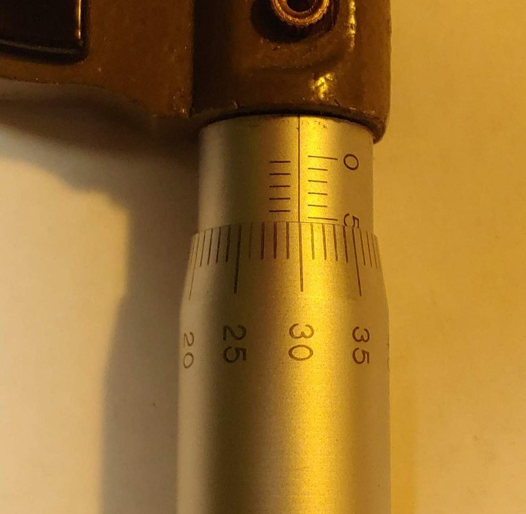

בדוגמא הזאת הקריאה היא 5 מ"מ. הקו האופקי מתלכד עם סף הטבעת הסיבובית כאשר בקו האופקי רואים 5 ובטבעת הסיבובית 0.
בדוגמא הזאת הקריאה היא 5.30 מ"מ.
הקו האופקי מתלכד עם סף הטבעת הסיבובית כאשר בטבעת הסיבובית (שמציינת מאיות מ"מ) רואים 30 מול הקו. זאת אומרת 5 + 30 מאיות.

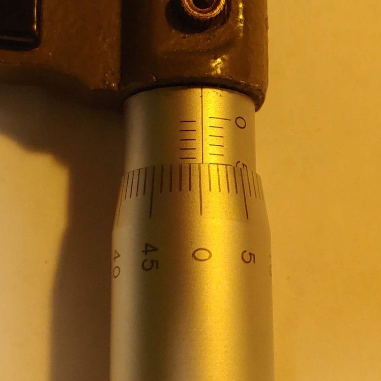

בדוגמא הזאת הקריאה היא 5.5 מ"מ.
מה שמתחת לקו האופקי מציין חצאי מ"מ.
0 מול הקו וסף הטבעת מתלכד עם עם קו החצי שאחרי 5 = 5.5 מ"מ.

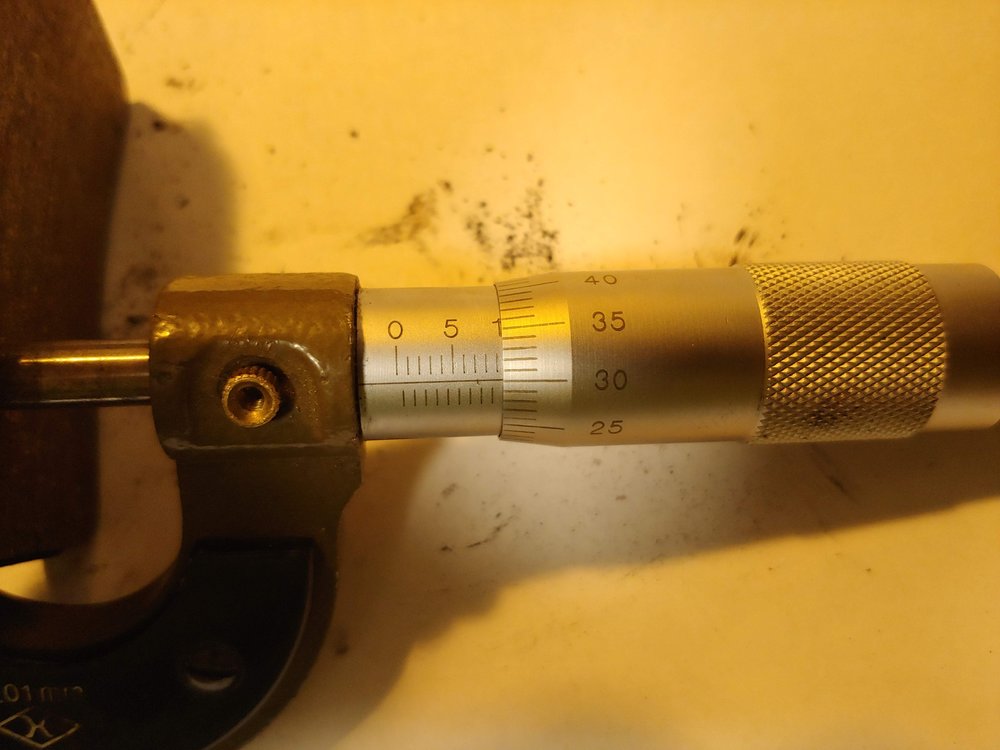

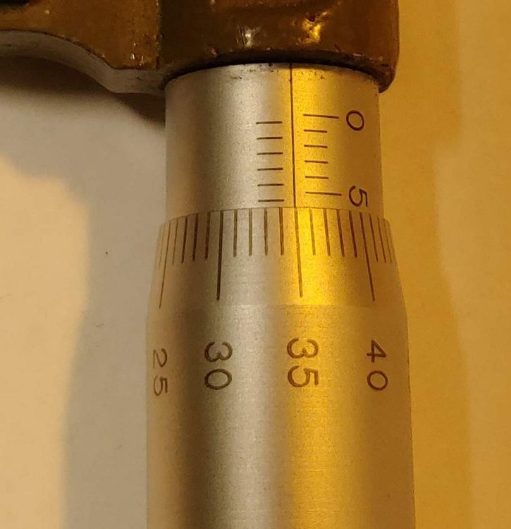

בדוגמא הזאת הקריאה היא 5.85 מ"מ.
המספר 35 בטבעת הסיבובית מתלכד עם הקו האופקי כשסף הטבעת נמצא כבר אחרי קו החצי שבין 5 ל 6.
5 פלוס 0.5 פלוס 0.35 שווה 5.85.

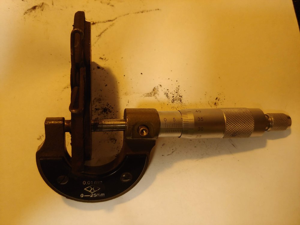

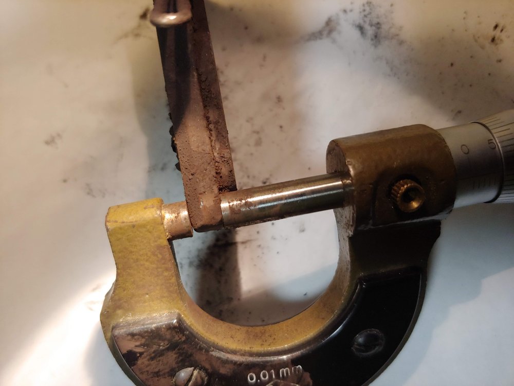

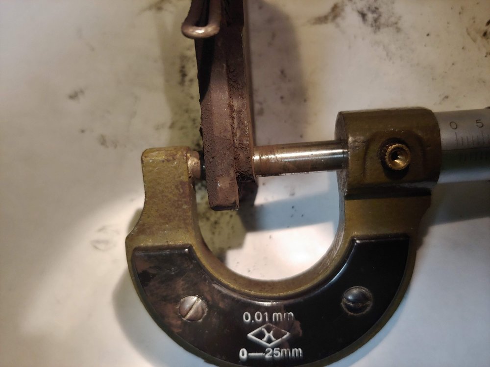

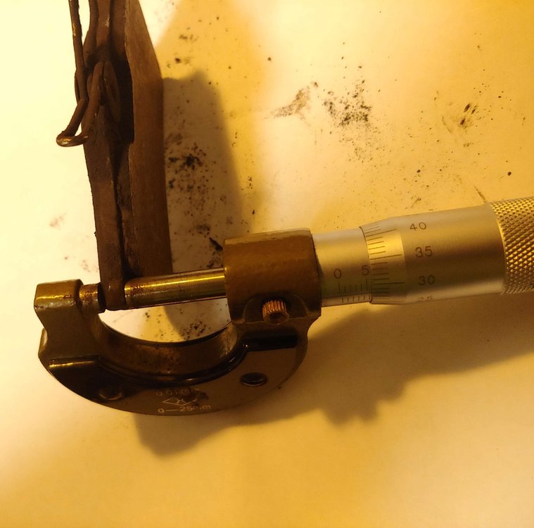

לקחתי רפידת בלם ישנה ומדדתי אותה.
מדידה ראשונה - מדידת עובי בסיס הרפידה.
יצא 5.8 מ"מ בקירוב (5.78 )

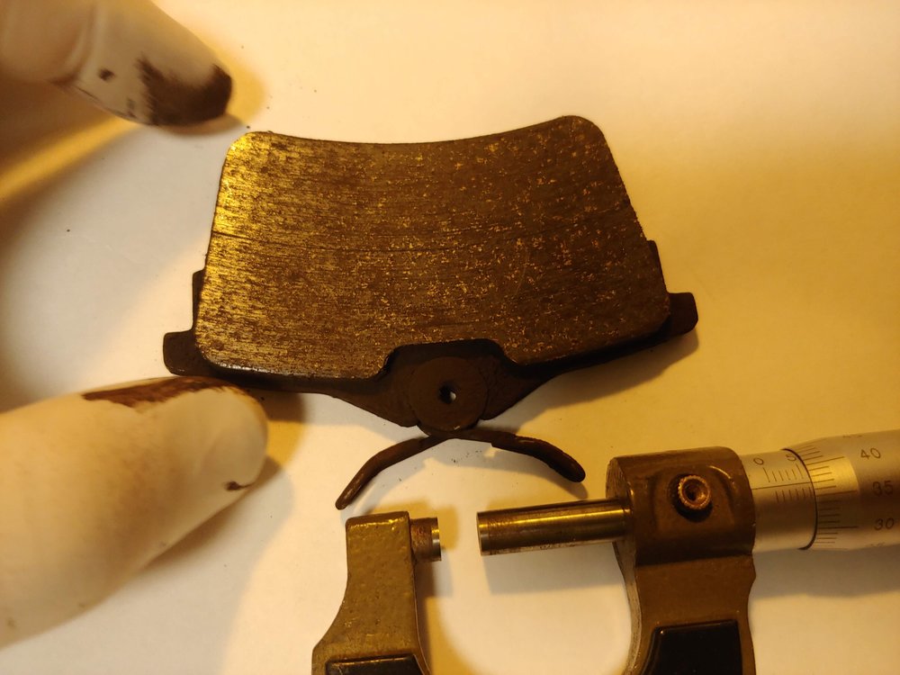

אחרי זה מודדים את עובי הרפידה עם הבסיס יחד.
יצא 9.3.
מחסרים מהעובי הכללי את עובי הבסיס.
9.3 פחות 5.8 שווה 3.5
הרפידה הזאת עוד תקינה אבל די גבולית, עובי מינמלי מותר לפי היצרן הוא 2 מ"מ.
רפידה חדשה מגיעה בעובי 10 או 11 מ"מ.
אני מבין מה זה מיקרומטר. אדם, מה זה הפלסטיק שקישרת אליו?
הוא מודד את המרחק בין הצלחת לרפידה?
לא בטוח הצלחתי להבין איך מודדים איתו את עובי הרפידה. אשמח להסבר.
אם אני מבין נכון, מכניסים את המדיד באמצע הרפידה, איפה שיש פס בין שני חלקי הרפידה? וככל שהרפידה שחוקה יותר ככה היא גם נשחקת וגם מתקרבת לצלחת? ולכן רק מדיד בעובי קטן יותר יכנס?
אני חושב שתמונה טובה יותר מעליאקפרס היתה עוזרת אם אפשר.
זה כנראה הרבה פחות מדויק מהמולטימטר, אבל ניתן למדוד ללא פירוק הרפידות. מעניין מאוד !
למה לא להשתמש בקליבר "מד זחיח"?
הרבה יותר מהיר ומספיק מדויק.
יש לי מיקרומטר יפני שירשתי מאבא ז"ל, לא השתמשתי בו אף פעם, ונראה לי שגם אבא שלי היה בפועל משתמש בקליבר ולא במיקרומטר.
