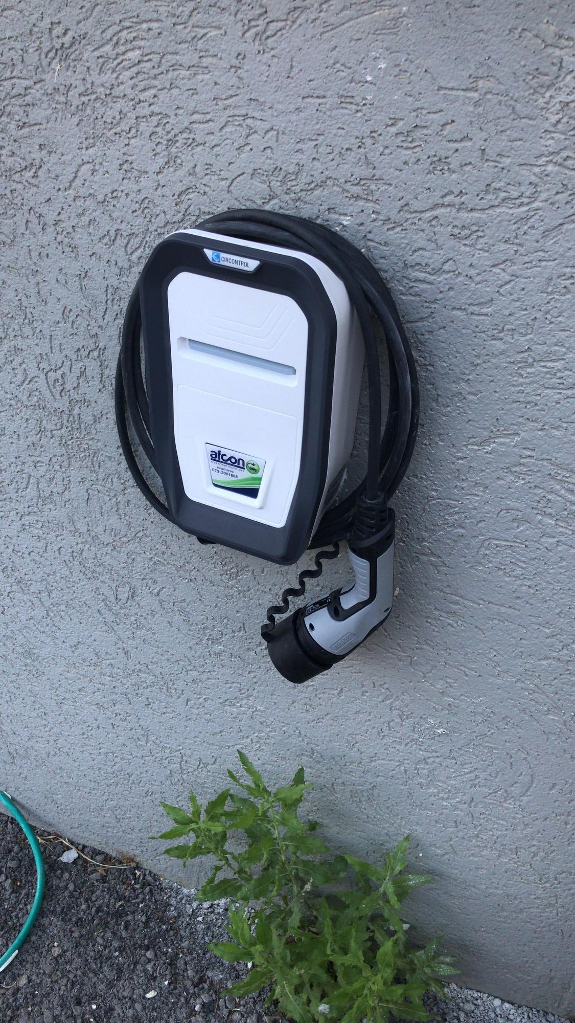

בצמפיון מביאים עמדת טעינה ביתית של אפקון, ראה לינק לתמונה:
https://s3.amazonaws.com/plugshare.production.photos/photos/357806.jpg

בנוסף, אפקון הציגה בכנס התאחדות מהנדסי חשמל, עמדה טעינה ציבורית שמאפשר ללקוח לשלם דרך אפליקציה. אני מניח שגם המערכת הטעינה מזהה את הרכב, ובהדפסת החשבונית יופיע מספר הרכב על הקבלה לפי התקשורת בין עמדת הטעינה לרכב.
עריכה אחרונה על ידי gbguy
(מדבר פה על טעינת AC רגילה בלבד)
יש תקשורת מאוד מינימלית, ברמה של בדיקת הארקה (ועוד כמה בדיקות בטיחותיות) וטען / אל תטען , בין "המטען" לרכב.
אכן, יש ממסר גם ב"מטען" וגם ברכב.
אני לא ראיתי מה הציגו אפקון, אבל בעמדות הAC החדשות שלהם, התשלום מתבצע במסוף אשראי על העמדה.
בחו"ל, יש תשלום ע"יע אפליקציה שפשוט "פותחת" את המעדה ויודעת ממי לגבות את התשלום.
תקשורת מתקדמת יש רק בתקן CHADEMO וCCS דור 2, שאלו טעינות מבוססות DC.
הגנה מגניבה היא פיזית. אני יודע שאפקון מתקינים תמורת תשלום מתג על הקו מוגן במפתח.
