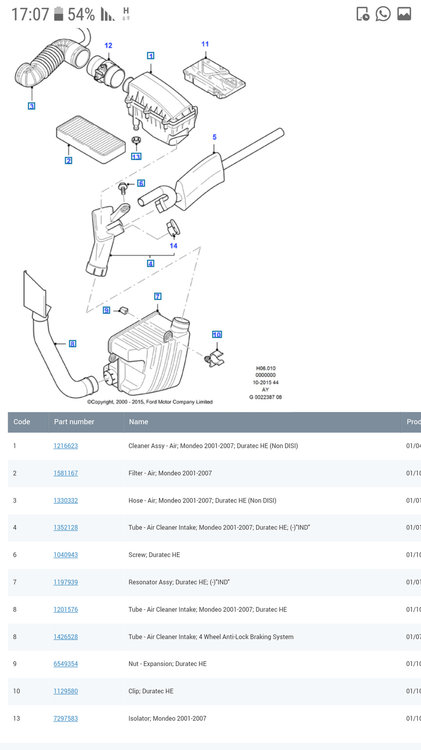

פורד מונדאו 2006 מנוע 2.0 גיר אוטומט.
הרכב לא מגיב טוב לדוושת הגז, ובנוסף בבקרים הוא נדלק ונכבה.
המכונאי החליט לפרק את החיישן MAF ולנקות אותו, וזאת לאחר שהחלפנו פלאגים מקוריים וחוטי הצתה BERU ועדיין הבעיה נשארה.
המכונאי לא מצא את החיישן על צינור כניסת האוויר שמתחבר לפילטר או לסעפת.
למישהו יש מושג איפה הוא ממוקם?
אלי

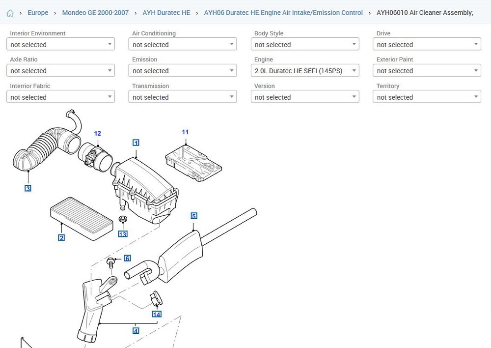

הכנסתי את המספר שלדה לאתר CATCAR, וגם אני קיבלתי את אותו האיור שצירפת.
בפועל החיישן לא ממוקם שם, וגם אין שום מק"ט למספר החלק מספר 12.
