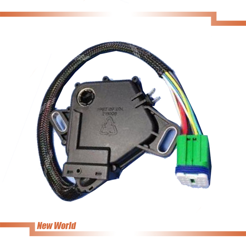

מי שאחראי להדלקת אור רוורס הוא חיישן מצב בורר הילוכים או בשמו האחר "מתג רב תפקידי" multifunctional switch.
הוא ממקקם על הגיר מלמעלה.
אפשר לעשות בדיקה עם סוויץ' פתוח ומנוע כבוי - האם כשמעבירים את הידית מ P ל D, אורות רוורס נדלקים לשניה? אם כן יתכן שכיוון החיישן יפתור את הבעיה (יש נוהל כיוון). אם לא, צריך להחליף אותו כנראה.

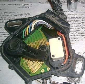

יש בתוך היחידה הזו בפנים מפסק לחיצה פשוט שאחראי להדלקת אורות רוורס, זה לא אותו מפסק שמדליק את תצוגת הילוך בלוח שעונים.
יכול להיות מצב שהאות R דולקת בלוח שעונים כמו שצריך אבל אורות רוורס לא, זה בגלל שהחלק שזז בתוך היחידה לא מגיע לאותו מפסק לחיצה.

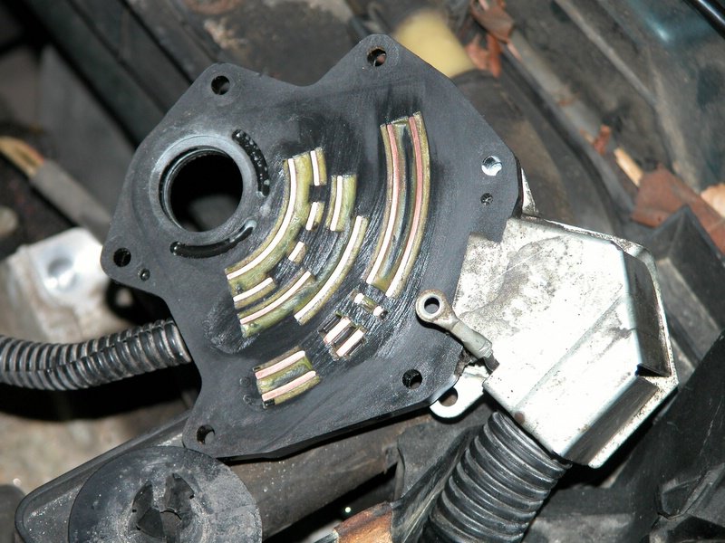

מתג רב תפקודי (שמוכר גם בשמות, חיישן סלקטור, מתג P, חיישן שילוב גיר ועוד) לרוב זה לא מפסקי לחיצה, אלא מגעי זחלן.
דומה מאוד לפוטנציאומטר עם זרוע מגע שמחליקה על פסי הנגזרת.
הנה דוגמא:
בהחלט, כל המגעים הם מגעי זחלן. רק לאורות רוורס בדגם הזה יש מתג לחיצה נפרד, המתג הגדול הלבן.
