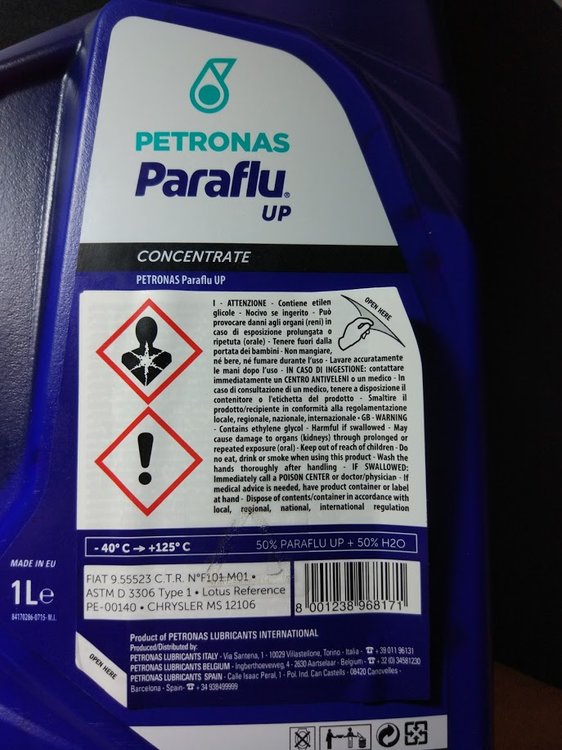

[ATTACH=CONFIG]486072[/ATTACH]
מקווה שמספיק ברור.
כתוב CONCENTRATE ומזה אני מבין שהוא מרוכז. (יש להוסיף מים לפני שימוש)
