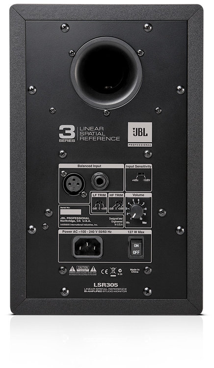

מעדכן: לאחר בדיקה רכשתי זוג JBL LSR305 - יגיעו אלי תוך שבועיים.
אני מבקש את עזרתכם במספר שאלות :
1-אני מתכוון לחבר אותם למחשב הנייד שלי, דרך האוזניות - יציאה של 3.5MM JACK ומכאן השאלה איך אני מתחבר לרמקולים ?
כל רמקול הוא בנפרד, והם אינם מחוברים בינהם (אין MASTER ו SLAVE) - צירפתי תמונה של גב הרמקול, אפשר להתחבר דרך XLR או 6MM JACK
האם לרכוש כבל שבצידו האחד 3.5 יחיד, ובצידו השני זוג 6MM ?
2-או שעלי לרכוש DAC ?
מה הדרך המומלצת ? בשל החריגה הגדולה בתקציב הייתי מעדיף דרך לא מסובכת, מה גם שמדובר במשרד שלי ואני לא רוצה שאנשי האחזקה ישאלו שאלות.
המחשב לידי והרמקולים בערך 2 מטרים ממני, אבל בגלל שעלי להצמיד את הרמקולים לקיר אורכם יהיה בערך 5 מטרים
3-מה ההבדל בין BALANCED ל UNBALANCED ?
4-האם חשוב להשתמש בכבל TRS ? או TS .
אשמח לעצות.

יש כמה דרכים לוקי
מתאם Y 3.5 ל 1/4
כבל XLR-to-3.5mm ישירות למחשב
Usb Audio Interface ממשק USB ממש נוח 136 שח עד הבית אפשר לשדך DAC תקציבי, בארץ תשלם פרמיה של עוד 100 שח על הברינג'ר.
או כרטיס קול חיצוני USB.
ממש לא ממליץ על USB-to-XLR האיכות פשוט זוועה אל תתפתה לקנות

1-אני מתכוון לחבר את הרמקולים למחשב הנייד שלי , קניתי DAC פשוט כזה - אם אחבר אותו, האם הוא יעביר אותי למצב מונו ? כי חשוב לי לשמוע סטריאו.
על מנת לחבר רכשתי כבל כזה אבל הוא מונו, האם יש כזה כבל סטריאו ? חשוב לי DAC כדי שתהיה לי שליטה בעוצמת הווליום.
2-אני חושש שהמחשב אינו מספק סאונד מספיק איכותי, מה עושים ? איך אני משפר את הסאונד של המחשב ? אני שומע שירים מיוטיוב או תחנות רדיו אינטרנטיות.
האם יש דרך לטפל בזה ?
תודה

לגבי איכות האודיו מהמחשב, הוא מראש לא באיכות גבוהה, בגלל שאתה מזרים קבצים לא איכותיים.
בנוסף, ה-DAC הוא שקובע את איכות הסאונד (אחרי הרמקולים). כמובן שיש מי שיגיד שכבל ה-USB גם משנה את הסאונד, אבל לא חסר בולשיט באודיו...
לא תשמע הבדלים בין מחשבים שונים עם DAC חיצוני. באחריות.
לא מבין למה את חושב שתקבל סאונד במונו?
הכבל שרכשת, לאן חשבת לחבר אותו?
לרמקול אין כניסה כזו...
למחשב אתה מחבר את הדאק עם usb, והוא משמש ככרטיס הקול שלך.

לא, לא, לא...
DAC זה ממיר דיגיטאלי לאנלוגי. אתה לא מחבר אותו ליציאה אנלוגית...
הוא מחליף את מה שעושה כרטיס הקול במחשב שלך. לכן אתה צריך להזרים לו את המידע הדיגיטאלי, דרך כבל USB (מניח שתצטרך להתקין driver מתאים במחשב) והוא ממיר לאנלוגי. ממנו אתה מחבר כבל אנלוגי לכל רמקול, יציאה אדומה לימני ולבנה לשמאלי.

בדקתי.
אתה צריך להעביר אות דיגיטאלי. במקרה שלך זה או מכבל קואקסיאלי (נראה כמו RCA, אבל יש לו התנגדות אחרת, שמתאימה להעברת אות דיגיטאלי) או מכבל אופטי. אלו שתי הכניסות הדיגיטליות שיש לך. אם אין לך יציאה אופטית או קואקסיאלית מהמחשב... צריך איזה מתאם מתאים, אבל אני לא בקיא בזה.
DAC ממיר אות דיגיטאלי (ביטים) לאות אנלוגי (פולסים של חשמל, שמגיעים למגבר ברמקול, הוא מגביר אותם, ומזיז את הממברנה של הרמקול, שמזיזה אוויר ויוצרת צליל).
