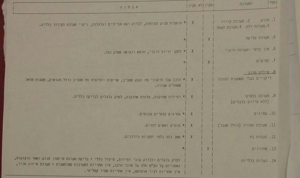

אשמח לעזרתכם,
מצורף טופס בדיקה שעשיתי אתמול למזדה 2 2008 80 אלף ק"מ יד 2, אני לא יודע אם כדאי לי לקנות את הרכב.
אשמח לחוות דעתכם.
מה זה אומר תושבות מנוע פגומות?שמן כהה? חופש ונקישה מסרק הגה? וכו'
הכל סינית מבחינתי...
תודה,
בדיקה די טובה לרכב בן 8,אין משהו חריג למעט התושבות במידה ובאמת אתה מרגיש רעידות אבל שווה לתת למוסך לראות אותם,כיוון פרונט,יש נקישות כשאתה מסובב את ההגה?
אם הצמיגים באמת יבשים או סדוקים צריך להחליף,ליטוש פנסים זה שטויות אפשר להזמין ערכה ב70 שקל ולעשות לבד,יוצא מעולה!
סך הכול למעט נקישות בהגה אין משהו חריג בכלל.
אם באמת צריך לעשות יישור קו לכל מה שנאמר בדו"ח מדובר בכמה אלפים של יישור קו .
כמובן זו איננה סיבה לא לקנות את הרכב רק יש לגשת למוסך שלך לבדיקה מה הכרחי לביצוע , לקבל הצעת מחיר ולהתמקח
אל תתרגש מ"שמן גיר כהה" - כסת"ח רגיל של מכוני בדיקה
הק"מ אמיתי ? מגובה ברישום רשיון רכב ו/או קבלות טיפולים ? הרכב פרטי / ליסינג לשעבר ?
למעט הנקישות שלא ידוע בדיוק,מה עולה פה כמה אלפים?
בהנחה שצריך להחליף כל מה שנכתב בדוח:
צמיגים טובים -500 עד 600
צלחות ורפידות - סביב 800
תושבות מקוריות - מעל 1000 לאחת
מסרק הגה - לא יודע
שוב - לקחת לבדיקה במוסך ולהתמקח
