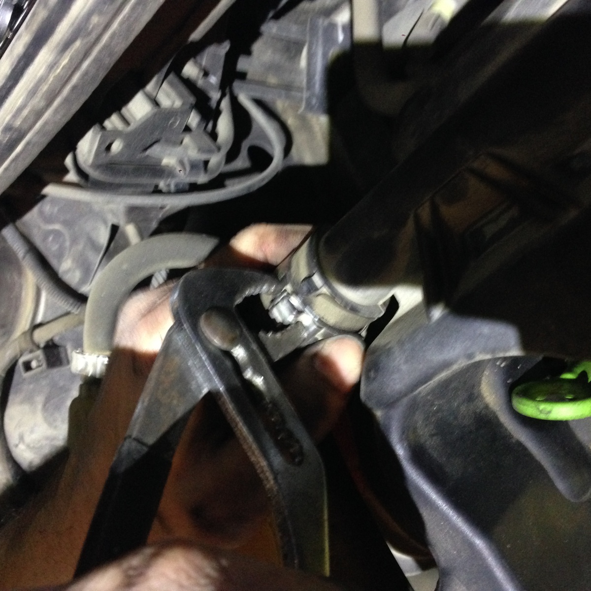

מצרף לך תמונה מהמדריך על הבראבו, ככה סוגרים אותם.
מקווה שזה מספיק ברור.
לגבי ניקוי מצערת - ככה מנקים בצורה יסודית, כשהיא מפורקת מהרכב כדי שתוכל להגיע לכל האיזורים והפתחים שלה. ואם יש מנוע צעדים אז מנקים גם אותו.
